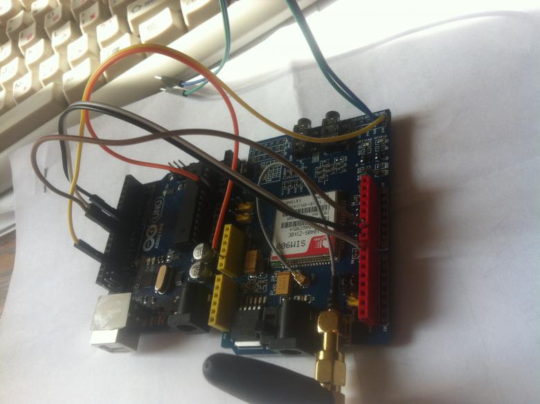

Добрый день. Столкнулся с таким же шилдом. Проблема как в первых постах. Шилд включается. Загорается основной светодиод. Нажимаю кнопку - загорается два диода status и NetLight. Последний моргает 5 раз и тухнут оба. После этого не происходит ничего. Припаяли резистор. Соединили 9 пин. Теперь диоды загораются при подаче на 2,5 секунды питания от ардуинки. Сим-карта стоит новая, рабочая, проверена телефоном раз 20 уже. Запрос пин-кода отключен. Питаю шилд отдельным БП 5V 2A. Ардуинку от usb. Но никакие команды шилд не отрабатывает. При звонке на симку - гудка нет.
Подключал двумя разными способоми:
1.
2.
Использую следующий скетч для проверки:
#include <SoftwareSerial.h>
SoftwareSerial SIM900(7, 8);

TX RX берите с красного разъема, туда куда вы припаяли, это не для вас, есть еще перемычки J11 J12 ими переключается пины, или 1 2 или 7 8 , модуль не болтливый, увидить можно только при включении или отключении в сериал мониторе
Получается нижняя фотка - правильное соединение? 8 пин ардуины в 8 пин шилда, 7 ардуины в 7 шилда. Или их накрест нужно (7в8, 8в7)? Джамперы j11 и j12 стоят в правом положении (ближе к чипу). Может выдите какой-то скетч что бы увидеть где затык или что он не может прожевать? Буду безумно благодарен.
если хотите использовать выводы 7 и 8, то переставьте перемычки ближе к антенне , еще может быть симка, старые (которые больше года) не работают с шилдом, ну и землю не забываем соединять между шилдом и ардуино

User can power on SIM900 by pulling down the PWRKEY pin for at least 1 second and release. Похоже сброс надо делать с точностью до наоборот, сначала LOW, потом HIGH.
Симку взял свежую. 2 месяца симке. Перемычки поставил ближе к антене. Но Тут написано что это "hardware serial". Мы же SoftwareSerial используем... Или я чего-то не понимаю?
В любом случае не отправило смс. Два дня мучаюсь. Если кому не сложно - сфоткайте ваше подключение и опубликуйте скетч. Может быть кто-то знает еще способы проверить шилд на работоспособность?
лучше проверять без ардуино, a через usb-uart например
Ну так я его еще месяца два проверять буду. Не вариант. Надо как-то выкрутиться на том что есть. Либо открывать с китайцем спор либо нет. По факту - дня 4 еще могу баловаться спокойно. Потом придется что-то делать.

Но для очистки совести я для начала померял кнопку. Она работает на замыкание. т.е. подачу напряжения на управляющий контакт. Далее пробовал сделать наоборот, как предлагаете вы. Происходит следующая реакция. Диоды загораются. Активность начинает моргать и тут же снова ярко загорается. Как буд-то чип уходит в непрерывный ребут.
Смотрим мою запись специально для этого форума. Стартуем на вашем варианте LOW=>HIGH. Модуль подвисает и я перезапускаю ардуинку. Затем я делаю изменение на HIGH=>LOW и стартую снова. Потом когда я тянусь рукой к кнопке запуска на самом шилде что бы сравнить реакцию платы на подачу питания, но не успеваю нажать кнопку. Жду пару секунд и нажимаю.
Сравниваем поведение платы и вариант HIGH=>LOW похож на штатную работу от кнопки.
Так же в начале я пишу о том что припаяли резистор 4,7 на R13.
Модуль запускается при отрицательном импульсе длинной не менее 1 сек. на ноге PWRKEY (вывод 12). Для подачи импульса рекомендуется использовать следующую схему:
Для открытия транзистора можно использовать кнопку или импульс с микроконтроллера. Если снова подать импульс на эту ногу, то модуль выключится.

Ура! Есть подвижки. Добился ответов модуля. Залил скетч из первого примера.
Потом отправил на него:
AT+IPR=19200
AT+GSV
Полученные результаты опроса:
SIMCOM_Ltd
SIMCOM_SIM900
Revision:1137B05SIM900M64_ST_ENHANCE
SIM900 R11.0
Далее нашел древнюю симку. С ней модуль нормально завелся. Симке лет 5 или даже больше. Через sscom32e отправил ручками команды (отправка смс). Успешно, смс-ка пришла. Позвонил на шилд - гудки идут. В sscom выдало трижды RING.
Подозреваю, что модуль нужно шить свежей либо наоборот стабильной прошивкой. Открыл отдельный топ по поиску актуальной/стабильной прошивки тут.

Дело не много сдвинулось. Поменял ардуино уно на другую, сигнал пошел. АТ команды пошли. Теперь другая напасть: пишу сообщение в мониторе но не могу закончить. Команда Ctrt+z не останавливает! После каждого раза продолжает появляется значек > . Кто знает как решить проблему?
1.
2.
#include <SoftwareSerial.h> SoftwareSerial SIM900(7, 8); void setup() { SIM900.begin(19200); while (!SIM900) { // ждём, пока не откроется монитор последовательного порта // для того, чтобы отследить все события в программе } SIM900power(); delay(20000); // give time to log on to network. } void SIM900power() // software equivalent of pressing the GSM shield "power" button { digitalWrite(9, HIGH); delay(2500); digitalWrite(9, LOW); delay(5000); } void sendSMS() { SIM900.print("AT+CMGF=1\r"); // AT command to send SMS message delay(100); SIM900.println("AT + CMGS = \"+37529XXXXXXX\""); // recipient's mobile number, in international format delay(100); SIM900.println("Hello, world. This is a text message from an Arduino Uno."); // message to send delay(100); SIM900.println((char)26); // End AT command with a ^Z, ASCII code 26 delay(100); SIM900.println(); delay(5000); // give module time to send SMS SIM900power(); // turn off module } void loop() { sendSMS(); do {} while (1); }Вопросы:
1. при включении шилда отдельно от ардуинки он должен выходить в сеть? т.е. при звонке на номер в шилде я должен слышать гудки? А при запуске с ардуинки? Или разницы нет никакой?
2. Правильная ли у меня схема подключения/скетч? Что я делаю не так?
Спор на алике еще не открывал. Решил попробовать разобраться в проблеме.
Ctrt+z это команда = char(26)
