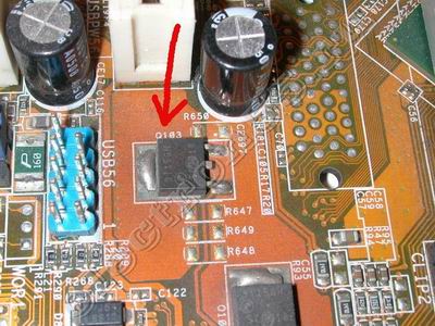

Можно предложение? Вот я, как невеликий паяльщик, могу долго искать N-канальные полевики на плате. Может быть имеет смысл если не прикладывать фото, то хотя бы обозначить в каком районе их искать (или привести типовую модель для ориентирования - в гугол ее забил, как выглядит узнал и пошёл пятисотваттным паялом лудить).
Забил в гугл "n канальный транзистор на материнской плате" - получай:
