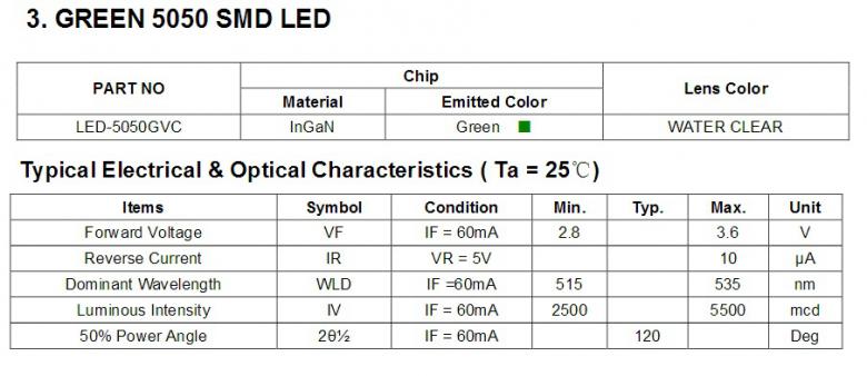

Светодиоды подключать катодом к минусу, анодом через резистор 200 - 300 Ом на любой цифровой пин ардуины. В скетче правильно указать номера пинов.
ua6em
ua6em аватар
Зарегистрирован: 17.08.2016
Jeka_M пишет:
там каждый светодиод по 90 милливатт, если напряжение 2 вольта, то ток на диод 45 ма, больше чем допустимо на пин, так что через транзистор с током 0,5 - 1 А надо зажигать или ток уменьшить миллиампер до 30 на диод. тогда можно по 4 пина под каждый цвет задействовать и транзистор не понадобится
Jeka_M пишет:
А они разве не 60 mA? У меня как-то были 5050 - именно такие - 60 mA
У меня тоже такая инфа, 60 ma
Jeka_M
Jeka_M аватар
Зарегистрирован: 06.07.2014
Да, точно, моя ошибка. На типоразмер не обратил внимания.

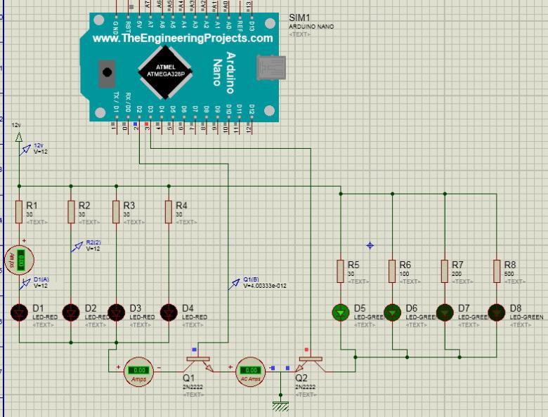

Не хочу показаться нахалом, но не могли бы вы схему привести. У меня опыта маловато, что бы вас понять.

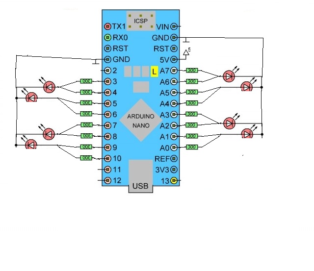

arcon73
Зарегистрирован: 06.04.2017
Эм.... Мне кажется ua6em имел ввиду так если по 2 лапы....
40*2-60

arcon73 пишет:
40*2-60
С диодами 5050 можно эту схему использовать? Говорили, на другом форуме, мосфеты нужны. Резисторы 300 КоМ?
Я уже запутался, чуть более, чем полностью. Значит скоро будет найденно решение.
ua6em
ua6em аватар
arcon73 пишет:
40*2-60
Почти так, только светодиодов оставить по 3 штуки иначе превышаем общий ток ардуины, он 200ма
Резистор подобрать по току должен быть 30ма с одного выхода, 300 ом это ориентировочно 10миллиампер, приблизительно должен быть 120-130 ом, диодов таких в глаза не видел, так что более точно не подскажу\
Да, кстати, для экономии энергии включите по два диода последовательно, тогда и ног всего 8 потребуется и в тепло на резисторе меньше переводить, резисторы по 30-40 ом, на каждую лапу свой резистор и все четыре на цвет диода в деле

Logik
Зарегистрирован: 05.08.2014
С выводов А6 и А7 нагрузку поснимайте, там нет цыфрового вывода, только аналоговый ввод (за исключением какогото редкого китайского клона). Из за различия в напряжениях на диодах номиналы токоограничивающих резисторов будут разные для разных цветов. Задавать ток через светодиоды  равный номинальному совсем не обязательно, на токе в половину они светятся очень достойно.
Вобще для правильного решения задачи надо знать схему энергоснабжения аппарата, от чего например ардуина запитана? А то по схеме из #12еще и стабилизатор ардуиновский можна перегрузить.

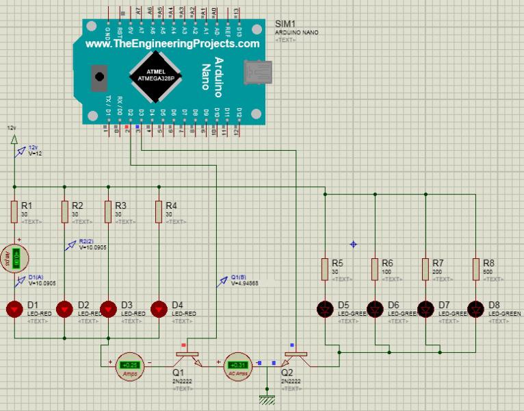

Вобщем конкурирующие варианты для одного цвета:
1. +12В цепочка из 4-х СИД резистор и ключь npn, ток любой, падение на диодах до 2,5В (ну 2,75 при стабильных 12В )
2. +5В 2 цепочка из 2-х СИД резистор каждая на два вывод, ток до 40мА, падение на диодах до 2,25
3. +5В 2 цепочка из 2-х СИД резистор каждая на свой вывод, ток до 20мА, падение на диодах до 2,25
4. +5В один СИД на два вывода, ток до 40мА
5. +5В один СИД на вывода, ток до 20мА
6. +12В две цепочки из 2-х СИД резистор и ключь npn, ток любой, падение на диодах любое
Для красного и зеленого возможны разные из списка.
Очевидно, обмерив светодиоды и определившись с достаточной яркостю и следовательно током делается выбор.

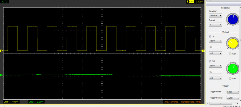

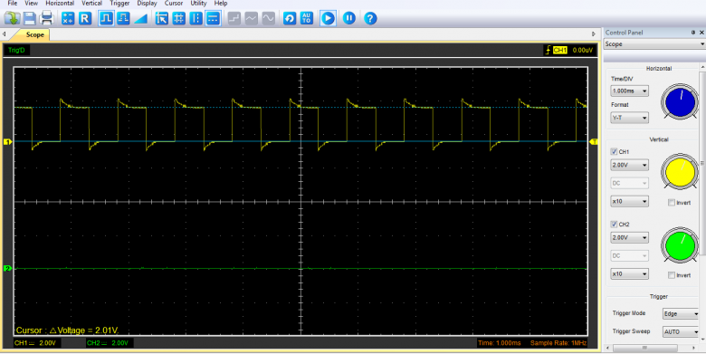

А что еще обсуждать? Присланный мне китайцами двухканальный, а по факту "двухлучевой" осциллограф, имеющий граничную частоту в 20 мегагерц  и не показывающий правильно даже меандр 1 килогерц:
Logik
Нормальный такой китайский меандр на все заплаченые бабки ))) Может щуп и кабель поменять.

Logik пишет:

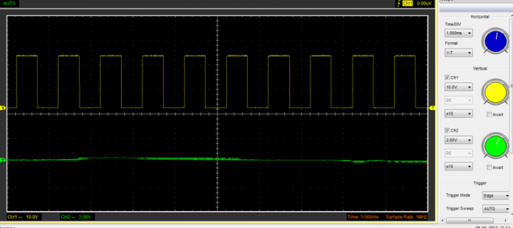

в очередной раз удивили - сначала dimax угадав что чип перевернули при пайке теперь вы - сказывается большой опыт общения с китайскими производителями?
Logik
Значить таки есть польза от форума ))
С подобными проблемами  со щупами я сталкивался еще на советских осцилографах, такое искажение весьма характерно для хреновых несогласованых длинных линий. А за отсутствием длинной линии остается вариант -  несогласованый  кабель.

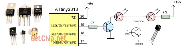

Господа, нет рисовалки на компе, может кто нарисует - транзистор npn,  в базу с ноги МК 500 Ом - 1к сопрот, эмиттер на землю, в коллектор два диода и сопрот 200 Ом все последовательно .  Нагрузку к 12В. 4 канала.

Rг = 200 Ом (не меньше, определит по яркости)
3к - многовато => 1к лучше
Logik
Гриша пишет:
Та ладно. Сча такие коэффициенты у транзиков, что и с  10к будет нормально открыватся.

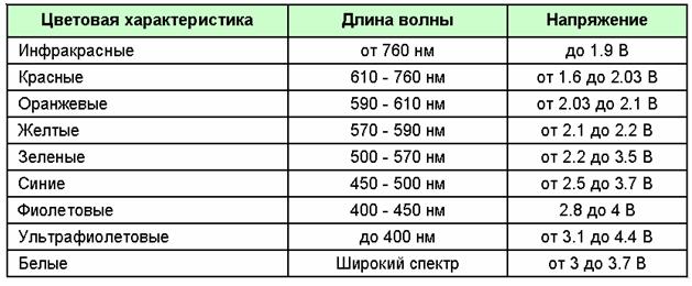

совсем не обязательно, что сжёг, может у них напряжение выше 2.5 вольта, то да от 5 вольт гореть не будут, пробуйте от 12 через сопротивление не менее 200 ом

ua6em пишет:
Эм....а точно не менее 200 ? чтот как то сомнительно но интересно...
mmaerov
arcon73 пишет:
ua6em пишет:
Нет, 40 ом, когда покупал, ошибся. Завтра будут 200ом.
Гриша
Зарегистрирован: 27.04.2014
arcon73, пост48 - и каким током с такой схемой вы диоды кормите??? в кормусе 5050 ТРИ диода, параллелить их без сопротивлений крайне нежелательно. По вашей схеме 12В - U(диод) - 0,7 =(примерно) 8В ....   8/30=266 мА
смотрим, читаем тут. наш рисунок 7
