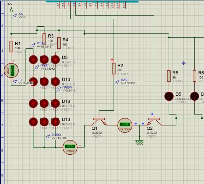

подключать к ардуине без токоограничительных резисторов в базу нельзя, посмотрите на амперметры, ток базы 60 миллиампер )))
Таким током вы сожжете цифровой выход вмомент. Общий ток с четырёх светодиодов 210 миллиампер, что за светодиоды такие? сборка из четырёх? какие-то светодиоды абстрактные, мы же говорим о реальных
естественно, не думаю что бэтта транзистора менее 100, так что тока базы достаточно, нет - уменьшить до 2 ком, я для этих транзисторов использую 2.2 ком в таких цепях при управлении от 5 вольтовой логики
такс... так как у зеленых напряжение выше.... расположение как с рыжими не пройдёт.... (ну если конечно не 15V)
калькулятор предлагает такое.... но.... как видим меньше чем полнакала....
снижая сопротивление по 40-40-40 и 120 получаем нормальное свечение только отдельного модуля который со 120...
А не хотите увеличить значение R2 до 4,7 ком? Что покажет протеус?
[(5В-0,7В)/4700 Ом]*h21 => h21=100 = > I= 91 mA
[(5В-0,7В)/2200 Ом]*h21 => h21=100 = > I= 195 mA в теории
на практики значительно меньше, иногда в половину (если транзистор не подбирать)
я на светодиоды более 10ма не даю, ни к чему это, у меня средняя бэтта 350 - неправильные транзисторы какие-то, для 100 и кт315 хватит ))) ну или кт3102 в металле у них средняя 350, есть еще со старых вычислительных машинок, но там бэтта 5-10 тысяч ))) никуда так и не использовал, странные они какие-то

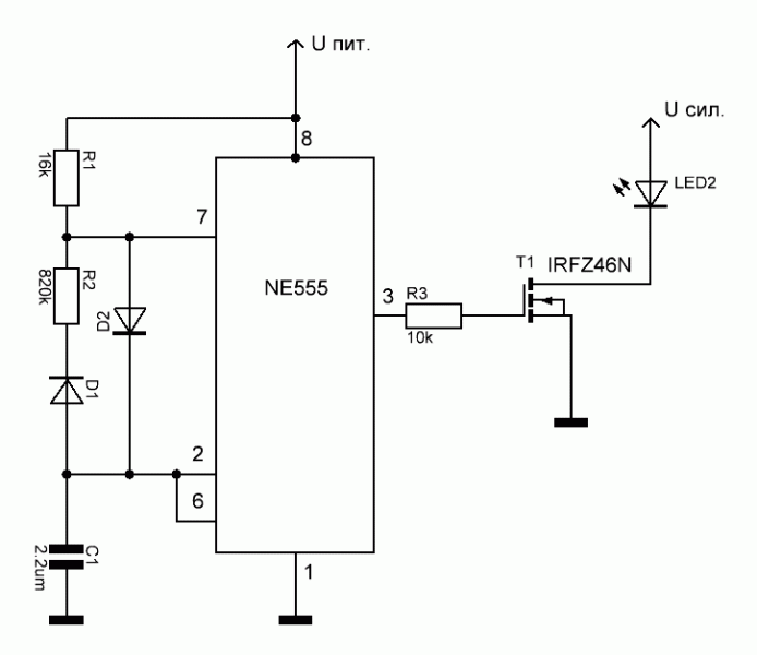

Я делал для сына мигалки на 10 ваттных светодиодах на 555-м таймере и полевым ключом ... он все равно отказался - их просто не видно
А вы не могли бы схему показать, если не затруднит? ne555 пожалуй предпочтительнее будет, ардуина немного избыточна для этого. Пробовал по двум схемам из сети собрать мигалки, на ne555, не работали. Может у меня конечно с чипом что то.

они 3 одного цвета или 3 RGB ? если одного....60 мА общее или на один....?
да, если по 3 http://cxem.net/calc/ledcalc.php говорит что 43ома....
а если по 4 ? ))))
протеуст говорит что в 3/4 накала если 40....по 30 вроде как 0,03А
https://yadi.sk/d/wQ6c2Uy83Gow9H (схема)
Продаван говорит, три кристалла, каждый по 20 ma.
не стоит их жечь на все 20мА начните с 10мА, не хватит яркости поднимите до 15мА...
ну значит как то так тогда .
ну да так по лучше ))))

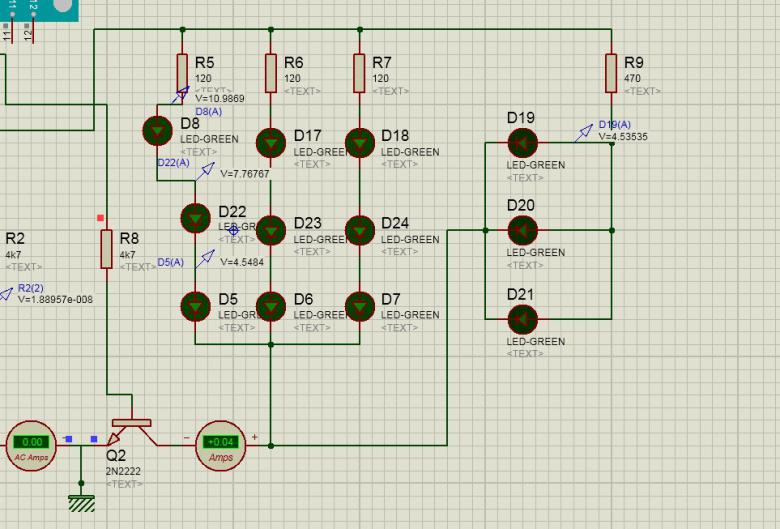

а я чтот даже не по смотрел...
ну эт как вариант для рыжих. по думаем над зелеными
варианты?
[(5В-0,7В)/4700 Ом]*h21 => h21=100 = > I= 91 mA мах
[(5В-0,7В)/2200 Ом]*h21 => h21=100 = > I= 195 mA мах в теории
Зашёл на чип-дип, а там 3102 по 78 рублей за штуку, кошмар, срочно надо заказать у китайцев разных рассыпухой
я на светодиоды более 10ма не даю, ни к чему это...
это расчет максимального тока по усилению, остальное ограничивает резистор светодиода. Я никогда в ключевом режиме в притык не ставлю - помехи ловятся, вот и получается, что иногда и 1к в базе есть, борьба с наводкой.
в посте 50 есть ссылка, там формула - почитайте и пересчитайте по формуле.
Прочитал, что то прояснилось по данной теме, спасибо.
Параметры задающих цепей можете свои расчитать ... мне нужна была большая скважность, поэтому использовал диоды
