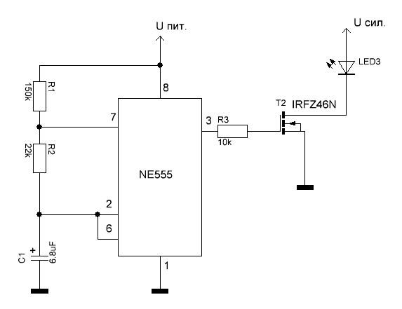

собрал такой регулятор на 555...
https://www.drive2.ru/c/1188109/
в протеусе всё хорошо(мигает ) .... и даже горит.... но не регулирует.... завтра по мотрю на осциле есть что или нет....
хотелось бы узнать что может влиять на его работу, ибо поставил одинаковые конденсаторы сначало на 100nF потом сменил на 10....и как бы разницы никакой существенной быть не должно.... но как был не исправен так и остался....(горит но не реглируется)
У меня работает, есть даже видео ... соберите по классический схеме:
Емкость - 6.8 mkF
Чтото Ваша схема не кажется такой уж классической с R3=10КОм.
Думаю нужна голосовалка по вопросу чему равен ток, варианты
1. 60мА - как в доке
2. 25мА - как показывает
3. (5-3.04)/0.06=33,6 - как у ua6em
4. (5-3.04)/0.06=32,7 - как на калькуляторе
Классическая - в смысле времязадающих цепей таймера ... о каком токе идет речь? О токе через светодиоды??? Если внимательно посмотрите, то светодиод подключен к U сил. - именно этот источник определяет, какой ток идет через светодиод, в моем случае это был источник тока 900 mA
Когда на форуме появится иконка "фейспалм"?
Читать сообщения в которых источник напряжения определяе ток через светодиод который в вашем случае источник тока проста афигительно!! Хороше что я твердо знаю тему, а вот новичкам не завидую...
ПС. Раз они так замечательно определяют друг друга, может NE555 сократим для экономии.
