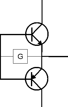

Здравствуйте,
Нужно запитать отладочный LC контур
Транзисторы управления NPN и PNP типа.
Т.е. нужен прямоугольный разнополярный сигнал.
С ардуино по условию входа в управление идет меандр.
Как можно просто и желательно с гальванической развязкой получить прямоугольный разнополярный сигнал?

И объясните что значит запитать LC контур? В принципе ардуина может давать чистую меандр-переменку, если настроить генерацию сигнала в противофазе, но сигнал снимать не относительно общего минуса, а между двух выходов МК.

В каком смысле разнополярный? Вам транзисторы открывать и закрывать эти?
HIGH = P, LOW= N.
Или Вам двуполярный сигнал нужен?

"Разнополярный сигнал" - это не мост случаем?
Как у биполярного шаговика?
Тогда возьмите готовый драйвер.

dragonfly, у меня даже готовый примерчик есть:
pinMode(11,OUTPUT);
pinMode(3,OUTPUT);
TCCR2A=(1<<COM2A0)|(1<<COM2B0)|(1<<WGM21);
TCCR2B=(1<<FOC2B)|(1<<CS20);
OCR2A=79;
void loop() {}
Это генератор на таймере2. В нём 2 меандра в противофазе, по 100кГц. Если включить нагрузку между 3 и 11 выводом, то получим меандр с переменной полярностью амплитудой 10 вольт. Я б питание МК развязал,  сам сигнал то посложнее будет развязать..

т.е. управление ключами непосредственно с выходов МК, резистор какой нужно навесить?
Если не сложно поясните строчки 4-6
С уважением,
dimax
dimax аватар
Зарегистрирован: 25.12.2013
dragonfly, резистор зависит требуемого тока в базы, это вам его рассчитывать. Строчки 4-6 настроивают таймер в нужный режим, вот тут наш коллега несколько подробнее расказывал. У меня на подробные рассказы не хватает терпения :)

ключевые слова для поиска : ардуино h-bridge motor driver
одна нога (выход) полностью заменит вашу схему (по сути, параметры сами смотрите)...

Н-мост Вам в помощь

Н мост действительно в помощь без всяких головняков.
У меня просто следующий каскад на кВт-ы идет. Ключи на управлении жрут много.

Если я правильно понял условие задачи, должна получиться такая картинка.
Один конец осциллографа вешаем на землю, другим смотрим напряжение на каком-то правильном выходе.
Удачи всем!
