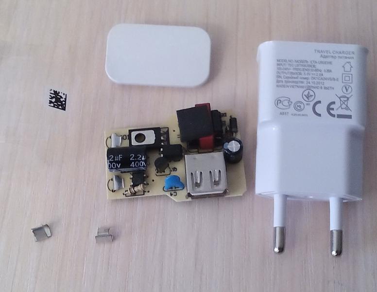

вот накопительная емкость не самого хорошего БП
купил себе "на пробу" ща буду ВАХ снимать - на заборе написано 2А, посмотрим чего в реалии тр-р 13003.
брал похожий на пробу, тоже как бы 2а. По факту не более 0.8а и то это уже не 5в, а ближе к 4в. Даже при небольшой нагрузке 200-300мв пульсации
и хорошо, если не загорится)
