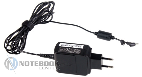

блин. ещё один Свидетель Всеобщего Заземления.
возьмитесь с Олег М. за руки и спойте нам псалмы о том, как Бог Заземления карает ползателей трансформаторных блоков питания Дуино.
*втыкай в картинко #20
блин, китайцы украли заземление у Дуино, ноутбука и зарядки от телефона.
