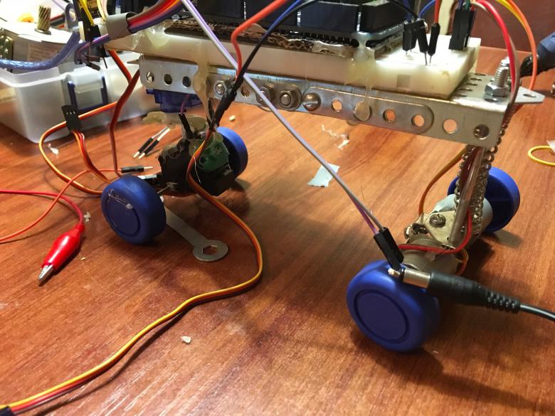

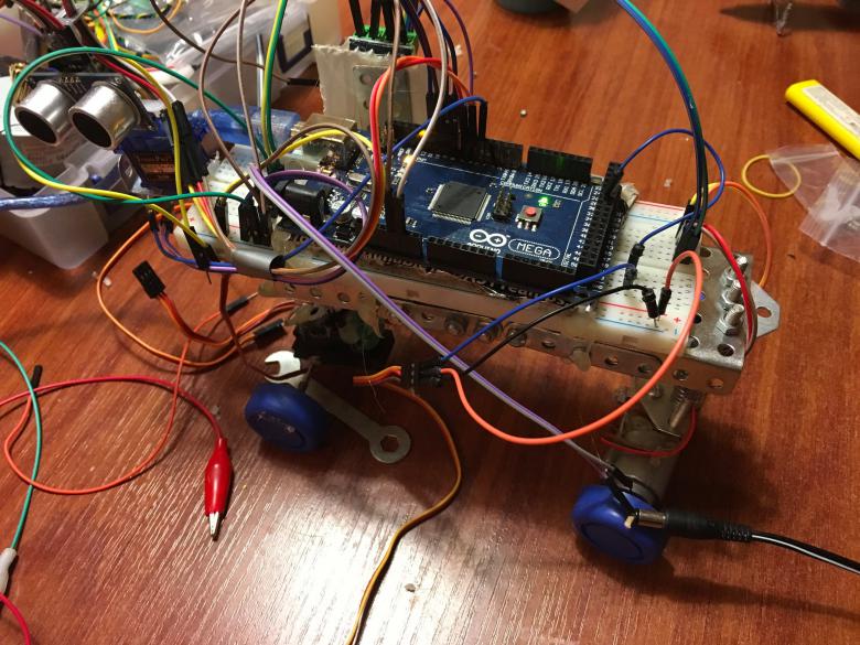

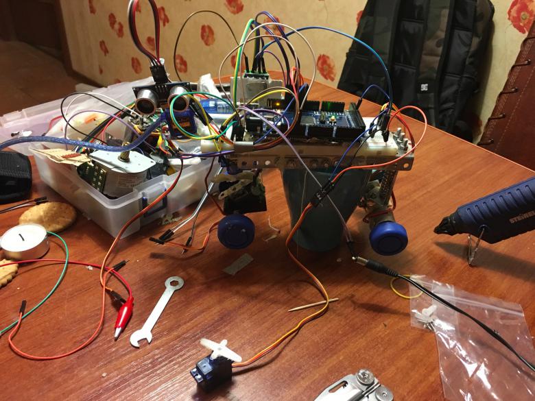

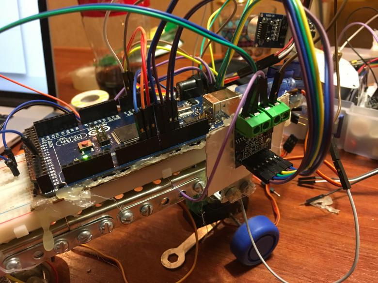

Есть плата Ардуино Мега 2560, к ней подключен драйвер на 2 коллекторных двигателя L9110S, к нему подключены 3 двигателя(2 на один выход(задняя ось робота) и 1 на другой (передняя ось)). Драйвер питается от 9v адаптера 600мА
Передняя ось прикреплена к сервоприводу(рулевой механизм). Сервопривод запитан от 5v arduino
При подаче питания на драйвер электродвигателя, сервопривод поворачивается в сторону и его заклинивает в таком положении( при этом в цикле прописано, чтобы колеса были выставлены прямо).
При питании драйвера двигателей от 5в ось так сильно не клинит, но все равно переодически поворачивает в сторону.
Так же у робота имеется дальномер на  другом сервоприводе. И при подключении его на место рулевого с ним ничего подобного не происходит, он остается выставлен ровно вперед. В связи с этим я подумал о несправности самого рулевого сервопривода, купил новый заменил, с ним то же самое(заклин в ту же сторону), подключил еще раз серву дальномера все ок, подключил первую рулевую(неисправную) серву отдельно ее попрежнему клинит.
Все сервы Tower Pro Sg90

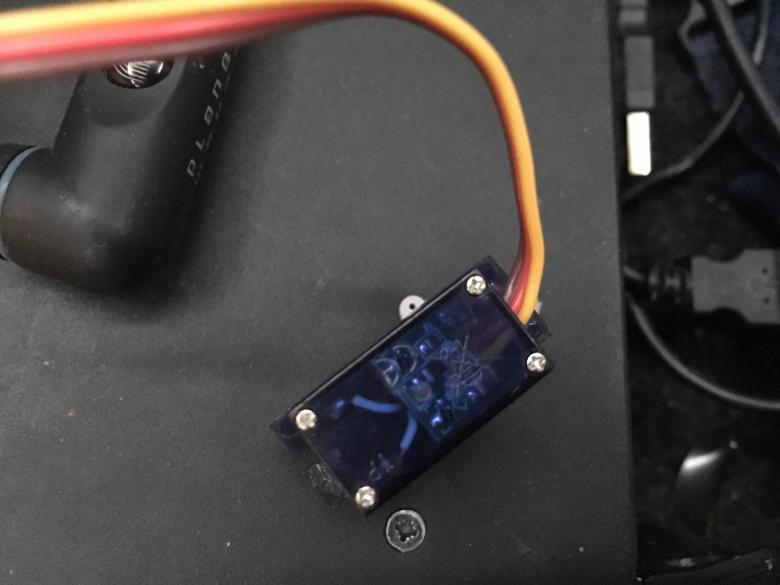

Обе рулевые сервы к корпусу я приклеевал термоклеем( раскрутил одну серву, взял ее корпус, прислонил палец к одной стороне налил клея на другую, долго держать не смог, довольно горячо) а серва, что с дальномером тоже была приклеена таким образом, но клея была буквально капля, точно не было так горяче. Возможно ли от такой температуры повреждение микросхемы? При этом без питания подведенного к драйверу с коллекторными двигателями, все сервы работают адекватно

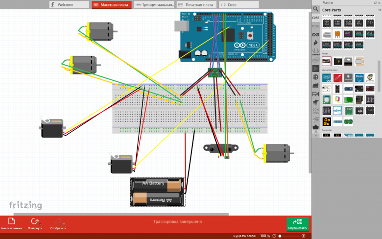

схема подключения такая

Я только что отключил от сервы управляющий кабель, оставил на ней только питание, при подведении напряжения на драйвер коллекторных двигателей, серва повернулась сама, следовательно проблема точно не в коде. Возможен ли выход из строя каких то резисторов на серве? плата находится прямо под крышкой, которую я заливал термоклеем

питание не продумано. нельзя сервы, моторы и ардуину вешать на одно питание. плюс мощность источника. моторы при пуске много жрут. сервы тоже
irreality4free
Зарегистрирован: 07.12.2016
Сервы питаются от 5в, от ардуины ( сейчас она  подключена к юсб)
двигатели питаются от 9в адаптера => питание у них разное
пока я не подвожу питание к двигателям сервы работают стабильно, когда подвожу клинит (но это случается только с 2 сервами из 3 имеющихся, обе сервы которые глючат были приклеены термоклеем)
jeka_tm
jeka_tm аватар
Зарегистрирован: 19.05.2013
может клей попал внутрь. может сервы бракованные. но питание разделять нужно
структура питания для примера
http://arduino.ru/forum/proekty/radioupravlyaemyi-kater-iz-potolochki?pa...
irreality4free
Так а чем отличается мое питание от этих? на драйвер у меня 9 в от адаптера / на ардуино и сервы у меня 5в с компа(сервы 5в) / земля у них общая, по моему все по феншую? клей внутрь точно не мог попасть она же закручена была

Коллекторные моторы какие? На сколько вольт, какой ток жрут в режиме полного останова (КЗ) при питании от ваших 9в? Каково сопротивление якоря коллекторных двигателей? 2 двигателя у Вас сидит на 1 выходе драйвера с допустимым током в 600мА, то есть, Вы гарантируете что в режиме КЗ двигатель НЕ жрет более 300мА, а в реальности раза в 2 меньше, точно?
Пока нет ответа на эти вопросы, обсуждать по сути нечего.
Мой ХШ говорит что ваши двигатели имеют коллекторное сопротивнение в районе 4ом, и при питании от 9в на старте потребляют 2.25 ампера каждый .. то есть от драйвера Вы пытаетесь отжать 4.5А, при допустимых 0.6А .. что вполне может приводить к потреблению тока большего, чем способен отдать источник .. что нормально приводит к просадке питания и серва "сходит с ума" от отсутствия 5В на короткое время .. ибо известно, что при подаче питания она "дергается" дабы показать что рабочая ..
