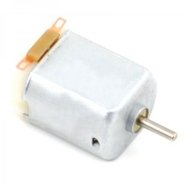

Из пылесоса roomba - brush motors
Operation Voltage of 3 - 12 V
6 V free-run speed of 11,500 RPM
Free-run current of 70 mA
Shaft diameter: 2 mm

Вы с параметрами ваших brushes моторов не ошиблись случаем? Да, и куда как важнее ток под нагрузкой, а не "free-run". Авиационные brushes моторы легко жрут по 50 амперчикоф от тех же 12 вольт, уж простите мне мой русский. :)
Кстати, а питать вы их чем собираетесь? да 10 шт зараз?

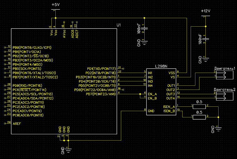

Начну пожалуй с описания микросхем:
L298N - http://pdf1.alldatasheet.com/datasheet-pdf/view/22440/STMICROELECTRONICS/L298N.html
Контроллер указан условно. Какие ноги использовать не имеет значение, всем этим добром будет управлять программа.
Если не будет хватать выходов можно использовать 74HC595 - http://pdf1.alldatasheet.com/datasheet-pdf/view/23121/STMICROELECTRONICS/74HC595.html но с этой микросхемой я не помогу. Где-то здесь на форуме есть обсуждение как заставить ее работать.
Если двигатель надо крутить только в одну сторону, то ULN2003 будет достаточно - http://pdf1.alldatasheet.com/datasheet-pdf/view/25575/STMICROELECTRONICS/ULN2003.html в ней можно объединить несколько выводов для получения большей мощности.
Схема на 2 канала:
На большее количество каналов добавляешь по аналогии еще микросхем L298N. Сигнал Enable можно для всех объединить.
Единственно я не уверен что будет управление скоростью движения. Можно попробовать подавать ШИМ сигнал. Советую сначала сделать на 2 канала драйвер и если все будет работать как запланировано сделать на 10.

Спасибо всем! Видео ролик служил примером, в моем случае надо 10 моторчиков.
Фото моторчика с сайта запчастей для Roomba. http://www.robotshop.com/en/brushed-dc-motor-6v-11500rpm.html
