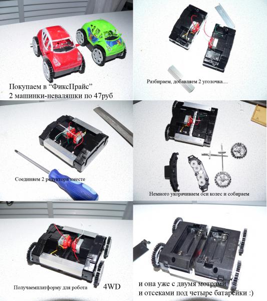

Для малышей будет несложно
Затрачено 10см уголка и 35 минут личного времени.
Запущу........покажу видео :)
