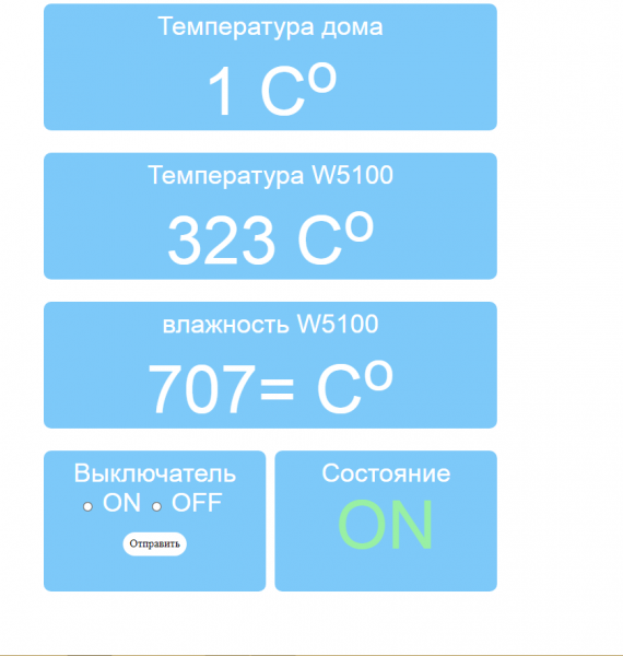

Решил добавить еще показания датчика влажности DHT 11  серверную часть сделал в вот код ардуино не отправляет инфо на сервер
Где-то косяк в коде ардуино   Сериал выдает такое сообщение

aleksandr777
Зарегистрирован: 04.01.2018
Для проверки сервера используйте браузер
твойсервер/add_data.php?temperature=1&&temperature1=1
Ток поправьте в зависимости от того что серверу шлете
Oleg_I пишет:
Читать умеете? Сообщение о неопределённом индексе в php, а косяк почему-то в ардуино.

Если поправить руками файл в который передаються данные с ардуины то ошибка с сайта уходит
Warning: fread(): Length parameter must be greater than 0 in /storage/ssd2/421/5620421/public_html/transfer/hum-1.php on line 4
Потому и подумал что данные с ардуины не передаються на сервер
aleksandr777
ошибка PHP,  в ответе указаны и строки в каких ошибка.

Oleg_I
Зарегистрирован: 04.04.2016
[quote=aleksandr777]
для приема add_data
Спасибо Я использую такой файл
<?php
	    $S1 =  $_GET['temperature'];
	    $myFile1 = "txt/in-1.txt";
		$fh1 = fopen($myFile1, 'w') or die("can't open file");
		fwrite($fh1, $S1);
		fclose($fh1);
        $S3 =  $_GET['temperature1'];
	    $myFile3 = "txt/in-2.txt";
		$fh3 = fopen($myFile3, 'w') or die("can't open file");
		fwrite($fh3, $S3);
		fclose($fh3);
		$S4 =  $_GET['humidity'];
	    $myFile4 = "txt/in-3.txt";
		$fh4 = fopen($myFile4, 'w') or die("can't open file");
		fwrite($fh4, $S4);
		fclose($fh4);
	    $myFile = "txt/out-1.txt";
        $fh = fopen($myFile, 'r');
        $theData = fread($fh, filesize($myFile));
        fclose($fh);
        echo $theData;
вот файл трансфер
<?php
$myFile = "../txt/in-3.txt";
$theData4 = fread($fh, filesize($myFile));
fclose($fh);
echo $theData4;

была ошибка выше поправил на humidity
и в ардуине бы сформировать 1 строку с гет запросом на сервер со всеми параметрами, а не слать 2 отдельных запроса
хотя и с 2 запросами должно работать

для проверки в браузер http://твой сервер/add_data.php?tem=1&&hum=707=&&tem1=323
Oleg_I
aleksandr, Вы мега человек ) Благодарю. Я не совсем понимаю по какому принципу мы присваиваем цифру вот тут $the date  ?
aleksandr777
не нужна там цифра, по запарке ткнул. заработало?
Oleg_I
aleksandr777 пишет:
держи рабочий серв:
Выдает  "0"
по ссылке выше
в сериале срока не пропала эта строка
<br />
<b>Notice</b>:  Undefined index: humidity in <b>/storage/ssd2/421/5620421/public_html/add_data.php</b> on line <b>9</b><br />
Мол в файле add_data.php нет такого индекса  хотя он там есть.
Страничка отображаеться коректно без ошибок

http://твой сервер/add_data.php?temperature=1&&humidity=707=&&temperature1=323  а так что выдает
Oleg_I
выдает - 1
aleksandr777
ну правильно выдает -- выдает значение кнопки (вкл 1, выкл 0), если посмотрите на вебку значение должны измениться на темпер 1, тем2 323 и влажность 707. если все так, то надо коврять дальше код ардуины

Oleg_I
Добавил еще одну кнопку на сервере но не могу до конца понять как мне в коде ардуины написать ,  в мониторе порта результат нажатия второй кнопки отображаеться сразу следующим символом после первой
Понимаю возможно тупо написал но  я только учусь

buff2 не принимает значение 1

Oleg_I
В дополнение в мониторе порта наблюдаю следующее:
Когда  все ок идет такого вормата вывод
HTTP/1.1 200 OK
Date: Mon, 31 Dec 2018 13:39:48 GMT
Content-Type: text/html; charset=UTF-8
Transfer-Encoding: chunked
Connection: close
Server: awex
X-Xss-Protection: 1; mode=block
X-Content-Type-Options: nosniff
X-Request-ID: 2fb409a68a0fd0f08b718d2190b5f715
4
10
0
buff = 1
hum= 0
HTTP/1.1 200 OK
Date: Mon, 31 Dec 2018 13:39:51 GMT
Connection: close
Server: awex
X-Request-ID: 9d13d5936a13825a00f615d47f737131
Когда ардуина зависает значение buff становится 0  и больше не реагирует на нажатие кнопки на странице
Изменния происходя только в строке которая обведена краснім при єтом буфер больше не меняет свое значение. до передергивания
