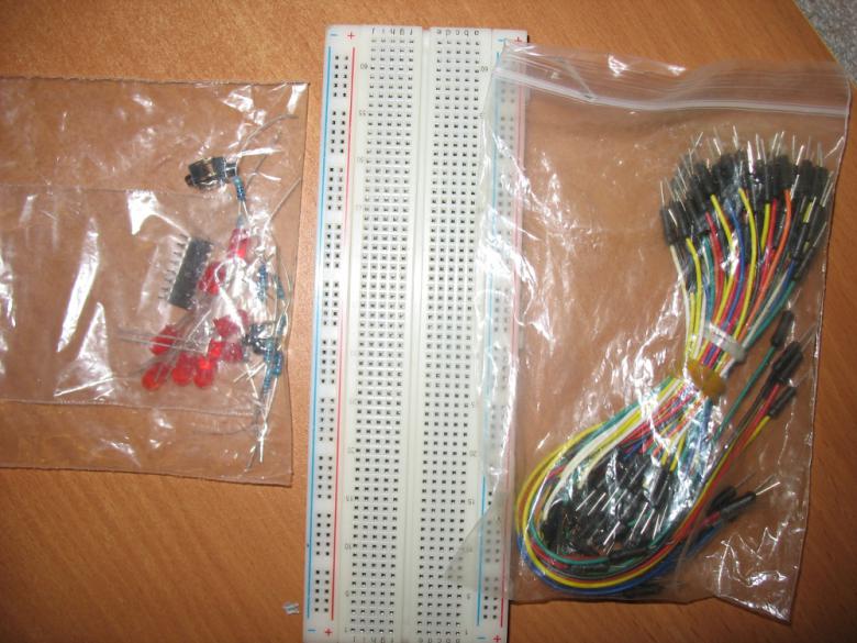

Вот, купил пока что комплект, для изучения программирования, поморгать диодами. UNL2003 взял потестить.... регистры к сожалению оказались на другом складе... их в особенности хочется изучить, как менее понятный элемент.
UNO - за 350 руб, в наличии оказалась лишь в исполнении с запаянным МК, но это не большая беда.
Что можно про UNO сказать? А то цена меня все таки смущает..., как-то дешего для розничной продажи.

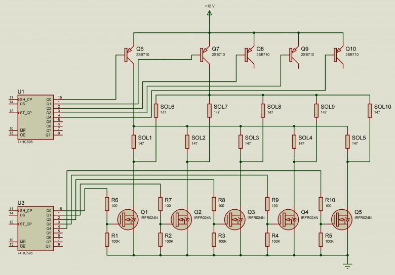

схема матричная на 25 соленоидов, верхние ключи - фуфульные ( кто может - дайте ссылку на правильное построение верхних ключей, пожста )
можно и по другому построить.... это просто пример для ТС
Я как понимаю тут подразумевается матрица 2х12, хочу еще увидеть вариант Logic'a, где он предлагает:
Матрицу 3х8 и один 74HC595N к нему 8 MOSFET-ов еще 3 биполярника и 3MOSFET-а для организации матрицы (т.е. коммутировать "+" для соленоидов). И немного искуства программирования по вкусу.
А я вообще вижу матрицу 6х4 самой эффективной. Прав ли я в том что для ее управления можно обойтись 10-ю Мосфетами?
1х24 - 24MOSFET , 2х12 - 12М+2КЛЮЧ+ , 3х8 - 8М+3К , 4х6 - 6М+4К , 5х5 - 5М+5К >>> 4х6 и 5х5 минимальные, надо 10 ключей , варианты земляных ключей уже обсуждены :)
три ключа по + с управлением от ардуины , регистр для управления земляными ключами - это заберёт у ардуины 6 пинов. для уменьшения задействованных пинов до трёх можно применить второй регистр для три ключа по +
в схеме 5х5 убрать два верхних правых ключа и добавить три мосфета внизу - будет вам 3х8

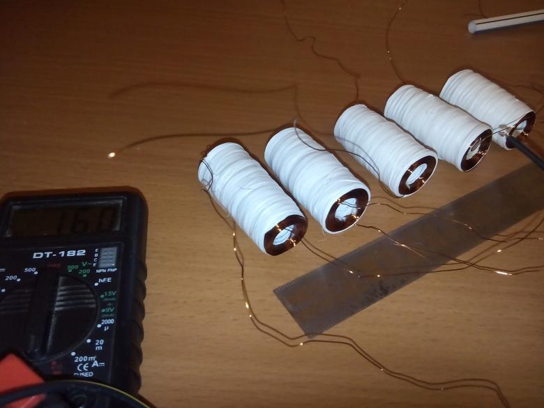

Напряжение собираюсь на них подавать в диапазоне от 12 до 20 Вольт, определюсь по ходу тестирования на металлофоне.
Итого мы имеем ток: от 0,8А до 1,3А
На токе 1А, за 3 минуты нагреваются до 100 гр.C. Считаю нормальным, для режима работы с очень высокой скважностью, большее количество наматывать жалко денег.
Себестоимость по материалам: 60 руб/шт.
R = 15 Ом, w = 1400 витков, провод = 0,315мм,
внутренний d = 10мм, наружный D = 21мм, длина = 40мм.
Внутренняя и внешняя оболочка: фторопластовая (тефлоновая) Лента ФУМ.

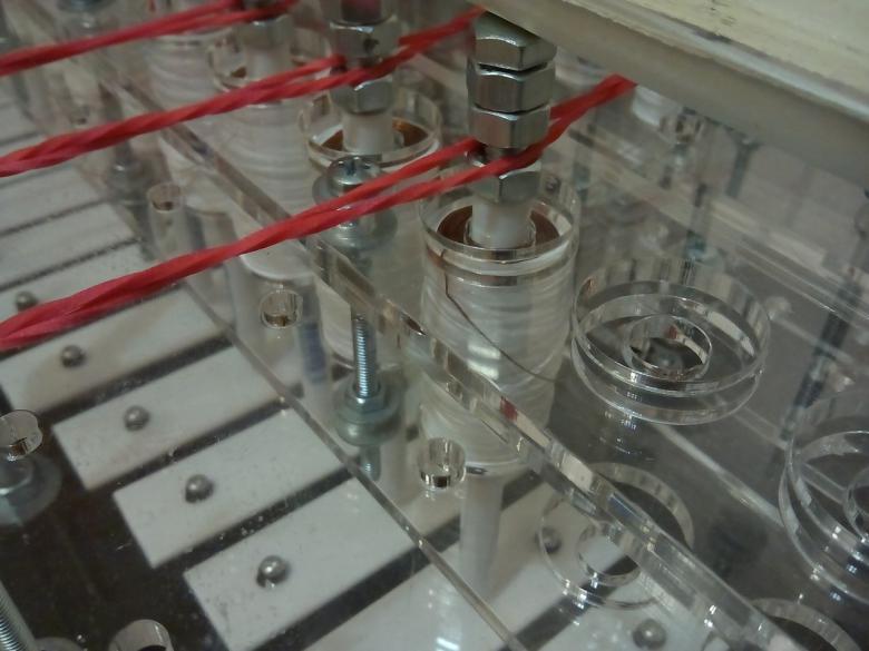

а зачем резинки-поводки на каждый соленоид ? вибрации ненужные устранить ?
Резинки это собственно то, что удерживает штоки в начальном положении, и возвращает их туда после удара. Изначально я хотел пружины ставить... но осознав что пружин с нужной мне жесткостью я не найду, пришлось остановиться на доступных канцелярских резинках.
После удара... шток некоторое время колеблется, естественно я это предвидел и запроектировал ограничительную планку сверху с приклеенным уплотнителем. Но планка в виду малой ширины оказалась слишком гибкой, а уплотнитель слишком жестким, в результате чего.... колебания не гасятся, а наоборот передаются всем соседним штокам. В момент пока шток колеблется он соприкасается своими стенками с отверстиями в корпусе, от чего и создается неприятный посторонний звук.
Всяко с резинками пробовал, большее количество резинок приводит к меньшей силе удара, и меньшему ходу штока (т.е. он не может набрать достаточной кинетической энергии для удара).
Ввиду неидеальности всей конструкции (соленоиды, штоки, резинки), при равной длине импульса, удар получается разным, поэтому собираюсь сделать настроечный режим, который будет позволят настривать и записывать в EEPROM длину импульса для каждого соленоида.
поздравляю !!!!!! :)
что сказать ? главное чобы работала :)
http://arduino.ru/Tutorial/registr_74HC595
Боже мой, зачем мне металлофон..., светодиоды так прекрасно моргают ))))))))
http://robocraft.ru/blog/arduino/518.html
Имхо, нормально, китайцы такие по 2.8 бакса в розницу продают. Работают они стабильно.
нет, это 5х5

Да пожалуйста Вам - http://i270.photobucket.com/albums/jj118/new_clear_days/circuits/pchwnpn....
спасибо ! какой полевик предпочтительнее ?
Предпочтительней краденый :D Не в такой задаче приборами перебирать. Лиш бы дешовый, по току и напряжению проходил и доступен был. Биполярник - KT315 или его потомки.
Наматываю дрелью, витки считаю велосипедным одометром.
Версия робота еще достаточно сырая, но он уже работает:
http://www.youtube.com/watch?v=ZvFdzUpWKBQ&feature=youtu.be
Треки пока что записываются в виде одномерного массива, вот ссылка на логику записи, если кому-то интересно.
Все реализовано на К1109КТ22 (аналог ULN2003) и регистрах 74HC595N, без использования матричного подключения.
Импульс запуска соленоида: 20 мс
Проблемы:
1. В городе кончился провод ПЭТВ-2 на 0,315 мм, так что пока что хватило только на 18 соленоидов.
2. Есть некоторое дребезжание, которое надеюсь в ближайшее время устраню.
Проблемы:
За один только внешний вид устройства снимаю шляпу!
да, классно !
чего ? и когда ( в какой момент времени ) ?
когда барабан добавите ? :)
две или три резинки - не пробовали ? ....настройка, блин....
