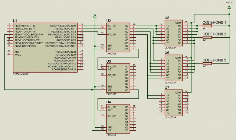

трэк - массив int, код позиционный ( позиция 1 в коде значит какой элмагнит запитать на время ( сами определите ) )
массив читаем с дискретностью 0,05 сек и выдаем позкод на ключи элмагнитов ( хоть все 20 )
пример на 4 элмагнита - 0001, 1110, 0010 - удар по пластине 1 - 0,05 сек - удары по пластинам 2,3,4 - 0,05 сек - удар по пластине 2
размер трэка в 1 мин - 60 / 0,05 = 1200 элементов массива int по 2 байта = 2400 байт
зачем такая дискретизация ? элмагнит всё равно не успеет отработать цикл удара и возврата за 0,05 сек.....
размер трэка в 1 мин - 60 / 0,5 = 120 элементов массива int по 2 байта = 240 байт
размер трэка в 10 мин - 600 / 0,5 = 1200 элементов массива int по 2 байта = 2400 байт

это лишнее ! с одного выхода ардуины код магнитов шлём на три ( 3 х 8 = 24, надо 20 ) регистра ( входПосл/выхПарал ), это регистры 74HC595N, с выходов регистров 20 ключей на управление элмагнитами....

итого : нужны ардуина, три 74HC595N, 20 ключей на элмагниты, 20 элмагнитов :)

 Подскажите что за "ключи" имеются ввиду при использовании в связке с 74HC595N.
Также буду рад увидеть схемы подключения как 74HC595N с ключами, так и мосфет транзисторов.

Что до практического применения, то вот таким макаром, через одну ULN2003 можно рулить, например, семью релюшками или соленоидами.
http://easyelectronics.ru/upravlenie-moshhnoj-nagruzkoj-postoyannogo-tok...

транзисторы - 20 * 27р. = 540р. , ULN2003 - 20*4/7 * 20р. = 240р.
SU-27-16
SU-27-16 аватар
Зарегистрирован: 13.08.2012
ULN2003 4.....12 и соленоиды 4.....20 - не показаны, лень :)
если подать ШИМ на входы /OE регистров, то можно управлять силой ударов по пластинам

ой, 11 и 12 ноги регистров - не запараллелил :(

Простите меня SU-27-16, я не оценил сразу предложенную: ULN2003A, по всей видимости это действительно хороший и очень дешевый вариант, просто схема показалась непонятной, но взглянув на внутреннюю структуру ULN2003 все встало на свои места.
1) Можно ли подключать ULN2003A напрямую к контроллеру без дополнительной обвязки? http://www.getchip.net/posts/062-kak-podklyuchit-k-mikrokontrolleru-nagruzku/  - тут говорят что можно.
2) Можно ли собирать устройство по схеме предложенной SU-27-16 буквально как нарисовано? Или там что-то еще потребуется?
3) Правильно ли я понимаю, что используя регистры 74HC595N, я могу приобрести самую дешевую Arduino, с любым количеством выходов?  И для управления 24 соленоидами, использовать только 3 цифровых выхода микроконтроллера, посылкая с каждого последовательно по 8бит на каждую 74HC595N.
4) Какую Arduino  в тамком случае можете посоветовать?
P.S. Это прекрасный форум, я просто чувствую как расту над собой в сфере электроники в Вашем обществе, спасибо, и простите за глупые вопросы

:) вариант реализации вам выбирать....
1 - да , 2 - да , 3 - в этой схеме как расширитель и регулятор тока на соленоиды , 4 - нет, не совсем так ( ноги, память ) , 5 - берите эту http://www.chipdip.ru/product/atmega328p-pu/ только не у них, а у китайцев ( если сами паять будете ) , а проще взять такую http://www.ebay.com/itm/Mini-USB-Nano-V3-0-ATmega328-CH340G-5V-16M-Micro-controller-board-for-Arduino-/271675478151?pt=LH_DefaultDomain_0&hash=item3f411ed087

1) Смогу ли я к предложенному Вами контроллеру подключить еще и SD карту?
2) Т.е. у Вас есть 100% уверенность что мне хватит процессорных ресурсов, и памяти на ATmega328 ch340g 5V 16M для реализации поставленной задачи?
Итого я заказываю:
1) ATmega328 ch340g 5V 16M   1 - шт.  - 190 руб/шт. (e-bay)
2) ULN2003  - 12 шт. (с запасом)   - 28 руб/шт (Радиотовары)
3) 74HC595N  - 4 шт. (с запасом) - 30 руб/шт  (Радиотовары)
4) SD-Card-Module-Slot-Socket-Reader-Adapter-For-Arduino - 1 шт. - 50 руб/шт (e-bay)
5) Блок питания на 5V - 1 шт.  200 руб/шт (Радиотовары)
ИТОГО: 896 руб.
Соленоиды и питание соленоидов, отдельная тема.
SU-27-16
SU-27-16 аватар
1-да , 2-да
2-соленоид 2,0А , ULN нужно     КолвоСоленоид * КолвоКаналULNнаСоленоид / КолвоКаналULNвКорпусе = 24*4/7= 14
2-соленоид 1,5А , ULN нужно     КолвоСоленоид * КолвоКаналULNнаСоленоид / КолвоКаналULNвКорпусе = 24*3/7= 11

И ещё, простите, лень читать про ULN2003 - но на соленоиды тоже ведь защитные диоды цеплять придётся? Или там уже своя защита встроена?
Там все резисторы и диоды встроены, ULN подключается напрямую к МК и нагрузке.
выбрать файл и вопроизвести его - и зтого хватит
в ней семь диодв уже есть

///2) Можно ли собирать устройство по схеме предложенной SU-27-16 буквально как нарисовано? Или там что-то еще потребуется?
- нет! У ULN2003A ток недостаточен -IOK Output clamp current 500mA Total emitter-terminal current –2.5 A. Смотрите например здесь -  http://www.ti.com/lit/ds/symlink/uln2003a.pdf.
Я бы делал так контролер Нано из как выше приведено один 74HC595N к нему 8 MOSFET-ов еще 3 биполярника и 3 MOSFET-а для организации матрицы (т.е. коммутировать "+" для соленоидов). И немного искуства программирования по вкусу.
П.С. Ресеты 74HC595N продумайте куда подключить, чтоб громкого ТЫДЫМ не было при включении.

Я собираюсь один соленоид с  максимальным током на 1.5А (а скорее всего чуть меньше) вешать на 4 канала ULN, где допустимыми оказываются 2А.  Это недостаточная перестраховка?
SU-27-16
SU-27-16 аватар
по /OE выходы ставятся в Z-состояние
матрица не даст возможности одновременного удара по большому числу пластин
