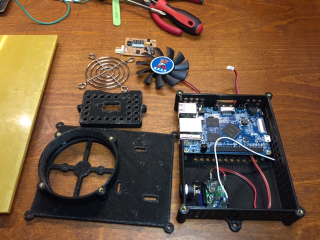

решил поэкспериментировать. Наконец то руки добрались чтобы нарисовать корпус. Уже напечатал детали, сейчас собираю. Будет корпус со встроенным преобразователем 12->5в. Наружу обычный джек питания 5/2.5. Внутри просто подпаялся к плате апельсинки. Заказанные разьемы 1.7мм где то канули в аналах ПР
сделал еще контроллер вентилятора на stm8s будет крутить вентилятор по необходимости
а дальше тестировать. Посмотрим долго ди будет работать

вот что у меня получилось
поставил Debian с ядром для PC
кстати вот так можно увидеть температуру ядра cat /sys/devices/virtual/thermal/thermal_zone0/temp

видно командой htop как работают все четыре ядра, пока нагрузки нет температура 50 градусов

для печати http://www.thingiverse.com/thing:1625437
очень даже круто у Вас получилось!

Спасибо) тяп ляп не умею рисовать, но пришлось долго созревать, чтобы напрячь извилины и нарисовать. Процесс черезчур творческий, множественный выбор, а нужен один результат, поэтому сначала все варится в голове, у меня это не быстро
пока не понятен эффект. Надо чем то нагрузить. Без нагрузки имею 50-53 градуса стабильно с редко включающимся вентилятором
потихоньку ставлю нужный софт, с ним вырастет нагрузка

насколько нужен пока понятия не имею. тестирование покажет. он еще стоять будет под крышей в условно закрытом помещении
я поэтому и сделал контроллер управления вентилятором, чтобы он включался только когда нужно. будет прохладно без него будет простаивать
