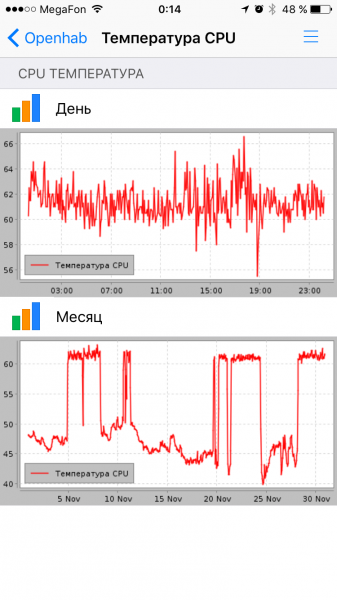

кстати openhab показывает мне загрузку апельсинки и рисует графики температуры процессора

я использую exec binding в openhab и получаю температуру как числовой параметр и могу его просто отображать, могу настраивать на него правила, слать сообщения, строить графики и т.д.
