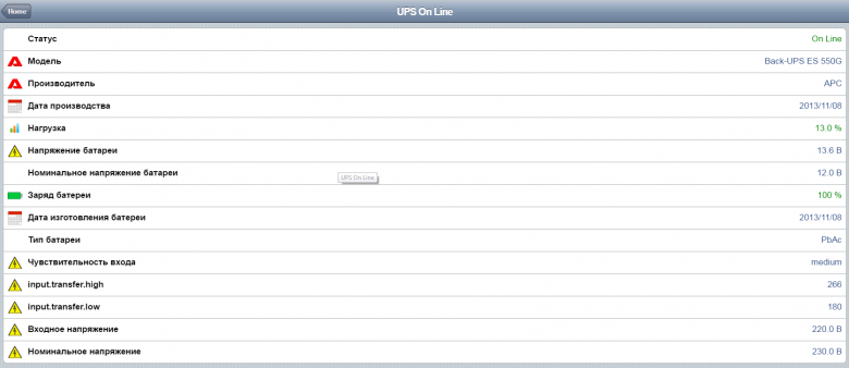

Это да, Synology они такие :) У меня DS414 + 4 red терабайтника. У меня к ARM отдельная любовь :)
Второй openhab я ставил, но мне он сначала не сильно понравился тем, что при разных запусках выдает виджеты в разных местах экрана. А вцелом он, на мой взгляд лучше, там больше информации в исходниках можно найти :) Я его даже собирал, правда криво он собирался, кракозябрами выводил информацию.
У меня openhab вообще сейчас в интернет смотрит :) Но урл не буду светить и так в день по несколько IP в бан уходят, за попытку взлома мейлера.
Во втором openhab появились things, плюс все конфиги нужно напрочь переделывать, плюс не всё работает (в т.ч. в режиме совместимости с 1.9). В общем пока бросил, других дел много.
Работает и хорошо, главное, что я многие параметры в т.ч. входное напряжение сети (из UPS), температуры (WUnderground, моя Netatmo) тоже всё валится в mariadb (типа mysql), т.е. я это могу и через год посмотреть ;) Графики смотрю иногда, интересная статистика. Знаю как и когда у меня напряжение сети плавает, в будни и в выходные, утром и в течении дня. Насколько помню, в среднем около 227В.
Хотя всё это планировалось ставить на cubietruck, возможно туда и переедет потом. Время покажет.
То куда данные сливаются это то, что называется persistance? Еще не разбирался
а ups какие? Apc? Видел сегодня настройку в конфиге где можно указать IP, но еще не разбирался что это и зачем. Так то у меня на резервировании стоят три 3000ва apc smart с платами ethernet
это потом, у меня насущное по быстрому сделать адаптивное отопление в доме путем управления сервоприводами на этажных коллекторах. Коллекторы уже давно поставил, дело за малым - открывать закрывать по температуре

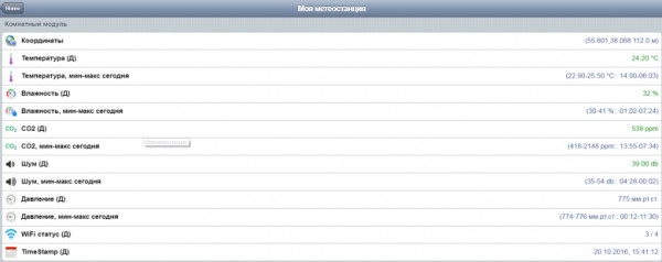

Кто настроил openhab? Сайтмап получается настраивать, но там где идет ссылка на определенные в отдельном файле item в логах идет ругать, что нет таких
где то кроме файла .item надо что то описывать, чтобы айтемы заработали?
Если oh1, то достаточно, если oh2, то еще, возможно, things нужно прописывать. На oh2 я только автомат пробовал (paperui), потому не скажу что и как.
UPD: я могу тебе в личку (на ее или коте) дать урл моего oh1, там есть возможность скачать мои конфиги. Не все, конечно, но items, sitemaps, rules точно. Причем живые, а не копии. Плюс можно сразу видеть, как это работает.
Так и не понял почему описания item из моего файла не работают. Делаю тоже самое в файле demo.items - работает
пкреименовал все демо файлы и начал править под себя. С документацией конечно плохо у openhab
Собственно, можно сразу сделать много конфигураций, для каждой свои items, sitemap, rules и т.п. Имена должны совпадать с именем конфигурации. К примеру, demo - это файлы demo.items, demo.rules, demo.sitemap, для work - work.items, work.rules, work.sitemap и т.п. Соответственно при входе можно указать нужуню конфигурацию, типа:

По ups у тебя он через usb? В конфиге у тебя licalhost, это какой то демон униксовый который через usb (com) общается с ибп?
У меня через USB, но, в линуксе есть специальный Network UPS Tools (NUT), которому, я думаю, пофигу, по сетке твой UPS подключен или по USB. Просто попробуй запустить в командной строке:
upsc -l
В общем это общий интерфейс для доступа к информации от любой доступной UPS. После -l можно указать имя сервера и порт. (вот ссылка на мануал http://networkupstools.org/docs/man/upsc.html)

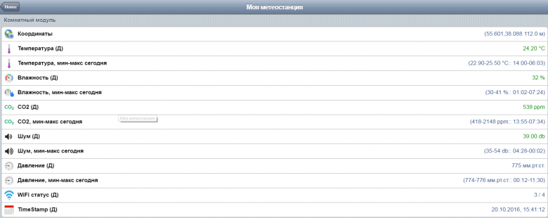

Да, там не без проблем. Я тоже по началу долбился немало, пока въехал. Особенно rules тяжко даются, там преобразований море, чтобы какую то величину получить, жесть какая то. Потом раскопал лямбда функции (всё есть в доках и примерах) и стал использовать их при форматировании текста (я делал так, чтобы в одной строке было несколько разных значений), например:
опять же для иконок (у меня они разные при разных значениях величины, например, влажность, шум), тоже удобно, типа:

calcIconIndex.apply(Netatmo_Indoor_Humidity, Netatmo_Indoor_Humidity_icon)
end
rule Netatmo_Outdoor_Humidity_Icon
when
Item Netatmo_Outdoor_Humidity changed or Item Netatmo_Outdoor_Humidity received update or System started
then
calcIconIndex.apply(Netatmo_Outdoor_Humidity, Netatmo_Outdoor_Humidity_icon)
end
Ага, persistence. У меня BackUP ES 550G.
items: Number Ups_Input_Voltage "Входное напряжение [%.1f В]" <energy> (Ups) {networkupstools="ups:input.voltage"}
sitemap (с графиком):
.cfg:
Upsка легко прописывается в конфиги, все параметры примерно такие (зависит от Ups).
