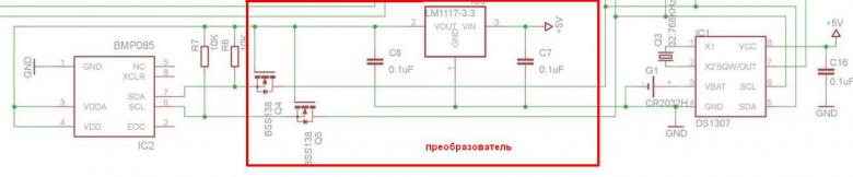

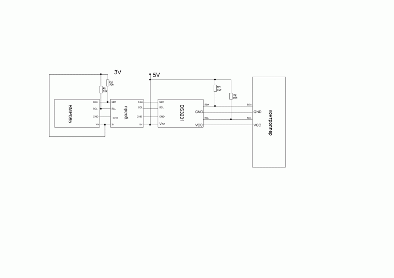

Здравствуйте. Собственно возник вопрос по подключению модулей в одну схему. Сам с этими модулями дело только раз имел и только раз собирал на них схему. А теперь встал в тупик.
Надо собрать схему: модуль BMP085 - преобразователь уровня - часы - контроллер. Нарисовал схему включения, но нужен ваш совет, правильно ли я понял и нарисовал схему включения?

впечатляет. но картинку я заменил на более просматриеваемую. И ожидаю вашего комментария. Мне это нужно и не раз потребуется.

Хосподи, сплошные Пикассо. Электросхемы выглядят иначе. SDA к SDA, SCL к SCL. К низковольтному через преобразователь.

Спасибо. Это понятно мне, преобразователь ставится так как я нарисовал? Поймите, я с модулями только раз имел дело. Будьте терпеливы пожалуйста.
Вроде все верно, по крайней мере точно не сгорит. Питание 3,3 откуда берется? Или на самом модуле стабилизатор есть?
да, на модуле стоит стабилизатор +5 в +3 .
Тогда нормально должно быть.
Спасибо! немного запутался из-за того, что шины SDA, SCL дублируются по обеим сторонам плат и я немного завис от этого - вдруг не правильно я сделаю.
По логике должно быть так. Где 3,3 к низковольной, где 5 к МК.
по сути вот схема, только тут часы на DS1307. Преобразователь на плате такой же как на этой схеме.
Все верно, ключи и с двух сторон подтяжка к Vпит.
а на часы такая же подтяжка с 5ти вольт. На схеме немного резисторы подтяжки видно .
