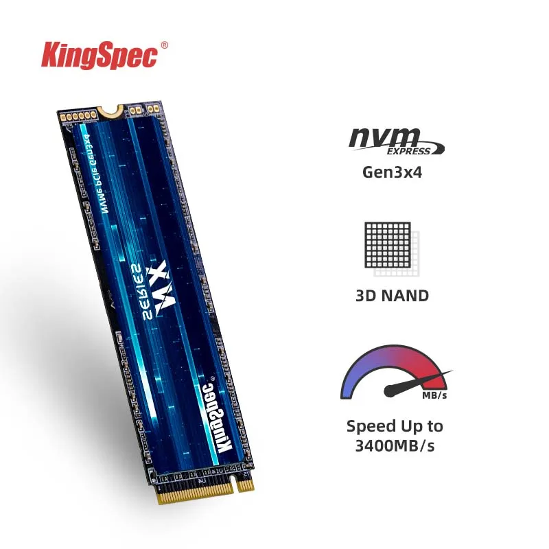

PS и на это денег не пожалейте, Виндовс грузица за 6 секунд. я на 256 взял, не так и дорого
можно конечно и такой, но можно и раз в шесть шустрее при относительно недорого
я когда комп по наводке Деда из этой ветки собирал - тоже думал SSD на М2 шине взять. Но потом отказался. Жизнь сейчас трудная, что будет дальше - непонятно. У меня ни в одной маме больше М2 шины нет.
А обычный SATA3 можно любой другой комп переставить. если этот сгорит
ну и зря, м2 (NVMe) это тема, а если надо в другой комп есть куча переходников.
я к тому, что использовать ресурсы надо по максимуму, если есть возможность
