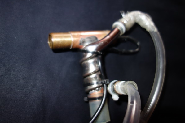

Азеотроп идет 96%, перегонкой (любой) выше содержание спирта уже не понять. Дальше идут физико-химические методы связывания воды. Да и смысла в этих 4-5 процентах нет никакого. В обычной жизни такое количество воды в спирте никому не мешает.
Стоит над трубкой из куба, почти высшая точка (высшая - вход в основной холодильник на полсантиметра выше, подключается силиконом слева по фотке, т.е. конденсат из этой штуки на выход не протекает). Холодильничек в 3 витка трубки (её пошти расплющило при намотке, но так наверно и лучше) от жесткой подводки припаяны к медному водопроводному тройнику с небольшими трубками. Термометр ds18b20 в трубке справа на заднем плане подходит. Пустил при перегонке небольшой поток водички и получил вот такое на 2-й перегонке, в куб заливал разбавленый до 20-25% продукт первой перегонки.
Из других достоинств - перегонка стала завершатся резче. Раньше просто градус постепенно снижался при пошти постоянной скорости и завершение было компромисом с жабой. Сейчас даже в конце градус выходит приличный, выше 40, но просто капать становится все реже и реже. Померил в банке хвостов, которых раза в 2 теперь менше, - получил 56%.
ПС. Не претендую на новое слово в технологии, просто поделился впечатлениями. Всех с новым годом. Крепкого счастья в наступившем.
Смотрел....долго думал....не совсем понял, что это такое. Это в конце трубки из куба небольшой холодильничек?
И еще вопросик - как в работе датчики ds18b20? Мой самодельный датчик на LM75A благополучно умер, видимо перегрелся :( Теперь думаю поставить ds18b20.

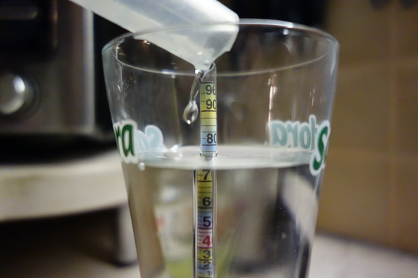

Всвязи с последними успехами на ниве производства напитка, хочу сделать процесс более удобным и с более стабильным результатом.
Вчерашняя дегустация меня приятно удивила. Дело в том, что выход продукта в последней партии оказался заметно выше. В связи с этим ожидал ухудшение вкусовых качеств, но почему-то оказалось наоборот.
А чегож не поняли. Именно так.
Joiner пишет:
Нориально. У меня их 2 - один в верху трубы, на фотке, а второй в кубе. Может конечно они чего брешут, а я привык, но проблем с ними нет. Тот что верхний, в нержавейке занижает несколько, или может даже скорей просто инерционней и от того меньше показывает. Можна поправку всегда ввести, но я не заморачиваюсь.

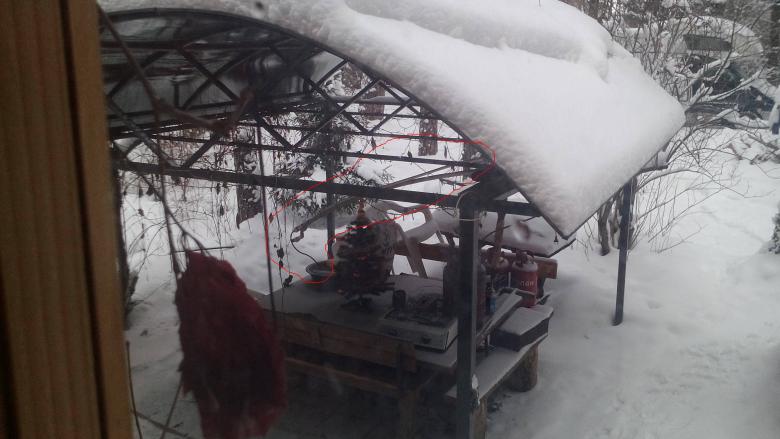

Я - самогонщик старой школы: никакой автоматики, никаких колонн!
Фляга 25л + медная трубка. Летом, на улице, - прямоточник из ППУ с медной трубкой внутри.
вот главное:
А вот прямоток для лета, это я из окна кухни снял. беседка, я ее один варил, без помошников, на столе стоит плитка, на лавке - баллоны, красным обведен прямоток, он висит.
Бочку не стану фоткать - поверите!
Брага в бочке в комнате, бочка - 60л пищевка синего пластика с черной крышкой.
10 кг сахара, 50л воды и 1-5 кг фруктов (чаще - виноград или слива). Дрожжи - только живой "Люкс" - 5-6 пачек на бочку, сперва 4, а через пару дней еще 2.
Не долее 7 дней, если ничего не помешает поставить на перегонку (типа болезни или гостей, что по сути одно и тоже ;) ).
Выгонка:
1. до 95 гр по термометру в кубе (его видно на фотке). Первые 150 мл - в головы.
2. разбавляю не ниже 30 (тока не спорьте!!! на хомдистилари уже всё перетерли, многие считают, что нужно до 20, я - так не считаю). и гоню до 86. Голов еще 100-150 гр.
Реально - долго гнал чисто на запах, потом обратил внимание, что 86-87 - всегда получается. Далее - хвосты до 95.
Вообще ВСЕ, что после 95 - я выбрасываю, ниже будет написан выход, и вы поймете, что пропадает реально мизер.
3. - "спирт 2-ого сорта". Головы и хвосты вместе перегоняются с отбрасыванием 50гр на 1кг сахара голов и до 86 градусав в кубе. Это спирт на настойки типа боярышника с рнябиной. Головы - накапливаются в технических целях. Я из и в радиатор и в омыватель и в медицину и платы после пайки протирать и тд и тд... Хвосты, их с 10 кг сахара остается примерно 1 л. - циклю на спирт 2сорта след. перегонки.
Выход с 10 кг сахара:
1. после 1 ой - 0.5 л голов и около 9 л 60% сырца.
2. после 2-й: 5 литров 1 сорта 78-80% + хвосты;
3. после перегонки 2 сорта - 1.5-2 л 78-80%;
ИТОГО: 6-7 литров 80% спирта, то есть чуть меньше 500 мл АС (Абсолютного Спирта) с 1 кг сахара. Теория дает - 650 мл.

Шото тема захерела. Оживим.
Добавил в аппарат вот это.
Вот с этим самые сложности. В старой версии, без холодильничка наверху, я уже насобачился, но сказать что стабильно одинаково не могу. Дрожжи и бродят по разному и результат не одинаков. Потому выбрать после второго перегона 70% из расчета 0,5л на кило сахара (без хвостов и голов, чистого) могу , но качество, обем и градус "хвостов" не стабильный. И органолептика меняется. А новую версию аппарата только раз пока запускал, о чем и отписался. Получил 0,5л на кило но 76%. И качество очень даже. Но один раз - не показатель.
вот главное:

Выгонка:
