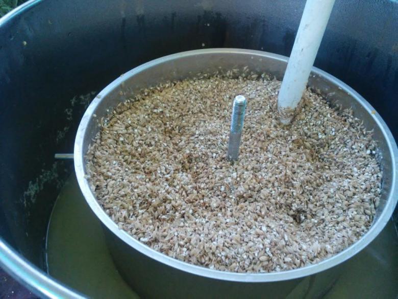

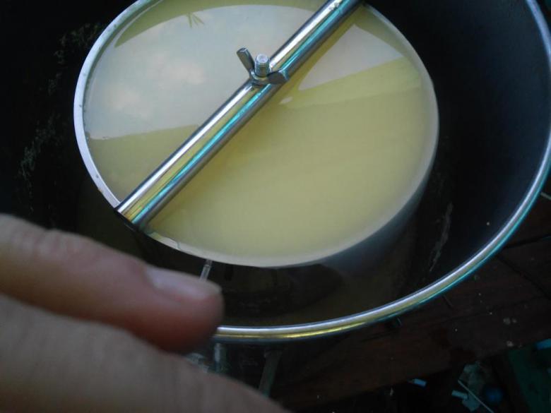

Сусловарка, она же пивоварня, затираю заторы.......

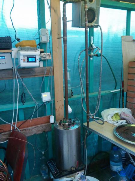

Эту бражную колонну, чаще использую для перегона браги, как дистиллятор с укреплением....

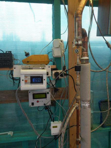

Это боевая колонна (одна из нескольких). Ее чаще всего использую для получения ароматного дистиллята 94-95%, или спирта 96.7%.

Нее... там скорость грам 300 в час. Но монументально, если площади есть - чего ж не использовать.
Да совершенно верно скорость 300 - 350 мл/час. Перегон 40 литров браги занимает примерно 15 часов.
1. 3 - 3.5 часа разагрев бака и выход колоны на стационарный режим.
2. 1 -1,5 часа - головы - примерно 300мл. ( органолептический контроль)
3. 9 часов - 3 литра спирт. (контроль не требуется)
4. 1 час можно получить ещё примерно мл. 300 спирта, но требуется постоянный контроль чтобы не поймать хвост
5. пошёл хвост (воняет неимоверно) иногда беру для стёклоамывателя машыны (+ вода + фери)
Аппарат находится в 1км. от дома (по дороге 2км) поэтому встроен канал радиоуправления включения тен нагрева бака и тен ситемы охлаждения (включаю в 5 утра - заканчиваем к 10 вечера после снятия пробы), программная и аппаратная защита от сбоя программы - перегрева бака , превышения давления бака, отсутствия протока охлаждающей жидкости.

НЕМНОГО ОЖИВИТЬ ТЕМУ - АВТОНОМНАЯ РЕКТИФИКАЦИОННАЯ КОЛОНА
ПОЛУЧАЮ 96% СПИРТ С ОДНОГО ПЕРЕГОНА БРАГИ
Мой скромный набор самогонщика.
Круто!
По сути - 96 в один прогон технически возможно. Там вопрос больше в скорости будет, скорость низкая нужна. Но на тематических форумах сильно осуждают этот путь. И вот почему (пересказываю их аргументы, сам не пробовал, но выглядит логично). Брагу долго кипятить не рекомендуется, органика из неё разваривается до летучих соединений и переходит в продукт, а при низкой скорости кипятить долго прийдется. Кроме того для 96 колона насадочная нужна, а насадку чистить от останков браги сложно. Потому бражные колоны обычно пленочные, без насадок но они укрепляют заметно хуже. Разваривание органики в браге и загрязнение насадки ухудшают к-во в итоге. Получается 96 то есть, но разбавив его до 40-45 органолептика сильно хуже чем у двух погонов.
Колона насадочная. Насадку делал сам - медная проволка намотанная в спираль диаметром 5 мм.и накусаная тоже примерно 5 - 7мм. и немного растянутая затем травлёная чуть-чуть хлорным железом, насчёт промывки колоны не понял, колона на фото работает третий год, основным критерием отключения тен является превышение давления в баке над атмосферным (сейчас работаю с превышением над АТМ + 6мм.Рт.ст ) заброса браги в колону нет (при АТМ + 12 мм.Рт.ст было), температура бака при начале перегона 89 градасов в конце получения спирта 93 (вода у нас кипит примерно 98,5 градуса).
