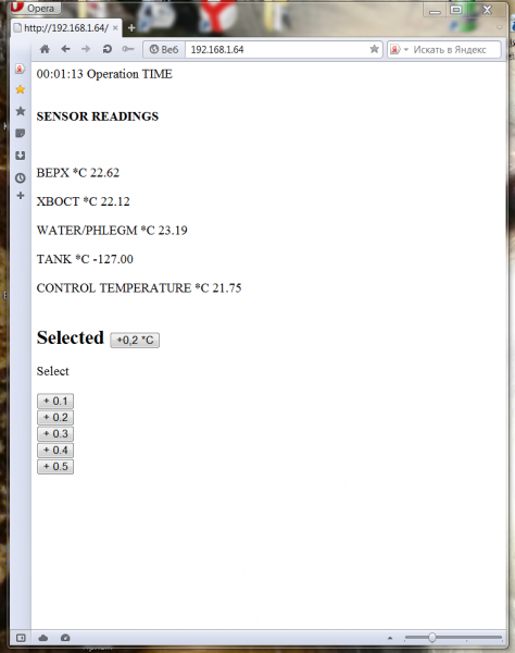

Приветсвую всех. Снова я. Пересел я на ESP 8266 под ардуину IDE
Пособите если не затруднит в таком вопросе. После сработки клапана (отключение) по превышении температуры, нужно после возврата на исходнуюю температуру, дать устаканиться колонне например 5 минут, после чего снова включить клапан.
Этот кусок выбирает дельту
if (request.indexOf("/Select=0.1") != -1 && setTmp == 0) {
setTmp=sensors.getTempCByIndex(0)+0,1;
Serial.print("setTmp ");
Serial.println(setTmp);
value = HIGH;
if (request.indexOf("/Select=OFF") != -1) {
setTmp ==0;
value = LOW;
Этот включает клапан
if (sensors.getTempCByIndex(0) >= setTmp){
digitalWrite(releyPin, HIGH );
else {
digitalWrite(releyPin, LOW);

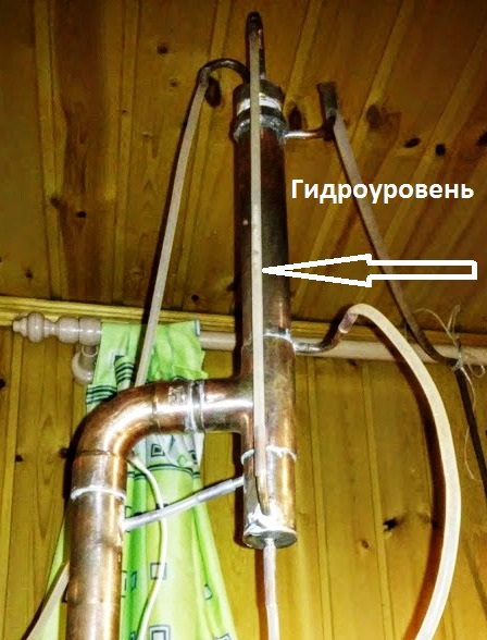

При настройке колонны для работы в режиме предзахлеба (наиболее эффетивный режим), показатель температуры воды на выходе дефлегматора, позволяет более точно настроить колонну. 55-65С*
Уровень флегмы тоже вещь весьма желательная.

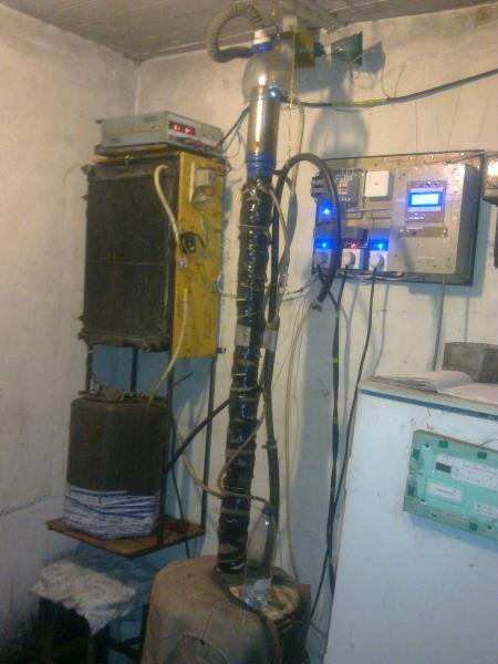

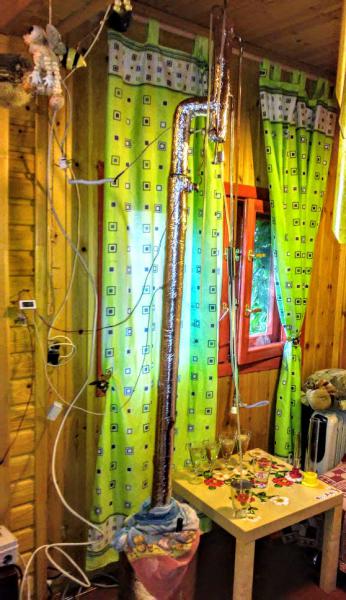

Что используете в качестве насадки в колонне. Судя по фотографии колонна не термоизолированная что больше походит на самогонный аппарат.
Температура дефлегмации (классически, насколько я понимаю процесс) измеряется в точке отбора продукта и зависит только от АТМОСФЕРНОГО давления, и ни как от температуры охлаждающей жидкости. При калибровки датчика температуры в конкретном дефлегматоре по температуре кипения спирта в зависимости от давления (производится один раз или при замене датчика или ардуины на новые) показания температуры при получении продукта соответствуют табличным значениям.
Колонна у меня работает в режиме предзахлёба, превышение давления в баке над атмосферным 22мм.рт.ст (поддерживает ардуина с помощю датчика температуры бака LM и датчика давления бака BMP), при вводе превышения 23мм.рт.ст происходит захлеб. Атмосферное давление имеет свойство меняться во времени поэтому необходим второй датчик BMP180 для постоянного контроля атмосферного давления и ввода коррекции.

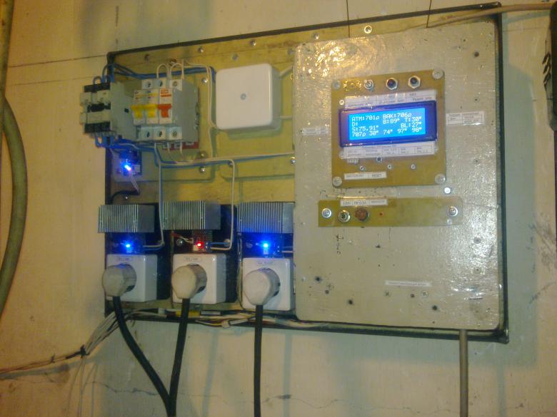

ТЕНами управляет ардуина через симисторные ключи, для БЕЗОПАСНОСТИ, с ОПТОЭЛЕКТРОННОЙ развязкой.
У меня тоже без теплоизоляции и производитель "Доктор Губер" настоятельно не рекомендует ее использовать. По температуре охлаждающей жидкости особо не заморачивался, но по личным ощущениям, когда на выходе 35-45 градусов, процесс идет более стабильно.
Ну а датчики давления, там физически лепить некуда. Остается только замер и стабилизация температуры краном отбора.
Это сильно похоже на самогонный аппарат? Насадку использую разную. Спиральную медную, нержавеющие мочалки. Мочалки работают стабильно и без заморочек.
Термоизолировать колонну- обязательно. 10 мм теплоизолятора.
if (request.indexOf("/Select=0.1") != -1 && setTmp == 0) { setTmp=sensors.getTempCByIndex(0)+0,1; Serial.print("setTmp "); Serial.println(setTmp); value = HIGH; } if (request.indexOf("/Select=OFF") != -1) { setTmp ==0; value = LOW; }Этот включает клапан
if (sensors.getTempCByIndex(0) >= setTmp){ digitalWrite(releyPin, HIGH ); } else { digitalWrite(releyPin, LOW); }Ни чего не могу изобразить не из примеров, ни придумать.
Выглядит это сейчас так

Свойства теплоизоляционных материалов разные. Если стекловатой обмотать, то да, сантиметры нужны.
