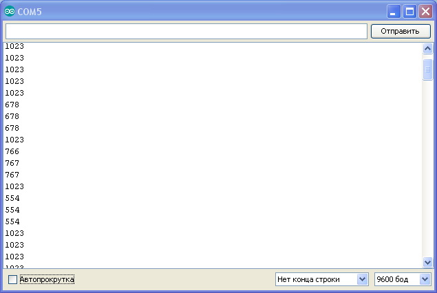

Товарищи, друзья помогите. Повторил барограф с экраном 128х64 на mega 2560. Скетч был взят из 159 поста снебольшими доработками под себя. Не работает переключение режимов. Пробовал заливать скетч без изменений, результат тот же. Кнопки собрал по такой схеме:
Монитор порта выдает следующие значения при нажатии одной, второй и двух кнопок одновременно:
Вставил эти значения в выше указанный скетч но результата ноль. Подскажите куда копать?

analog=analogRead(16);//считываем сигнал с пина АЦП кнопки (А2)analog=analogRead(16);//считываем сигнал с пина АЦП кнопки (А2)
на mega 2560 А2 какой вывод? на UNO 16-й
Расчет делителей в этой ветке начиная с поста 370. Учитывайте внутренний подтягивающий резистор , если он включен программно.

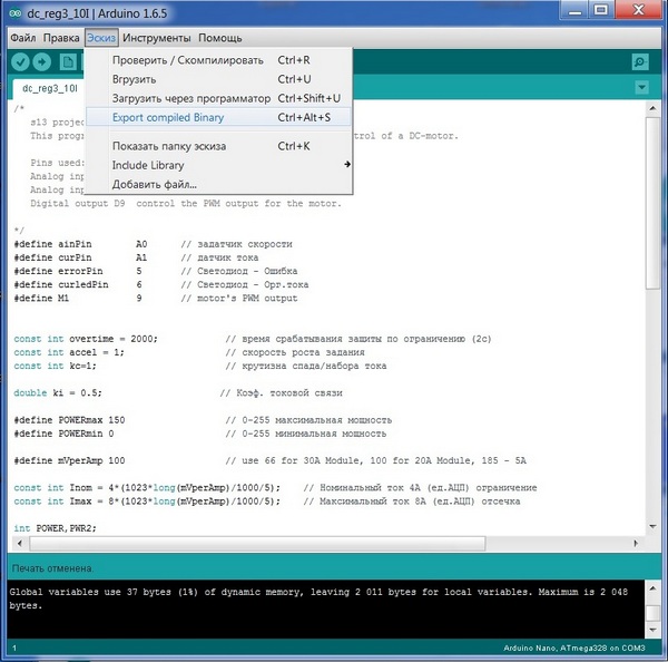

S13 скажите, а чем вы HEX вытянули из ардуины? И при заливке хекса не затерся ли у меня загрузчик?
Зачем вытягивать ? есть пункт меню для сохранения прошивки:
Эта информация мне вроде попадалась. Интересно есть ли способ вытянуть хекс именно из контроллера
