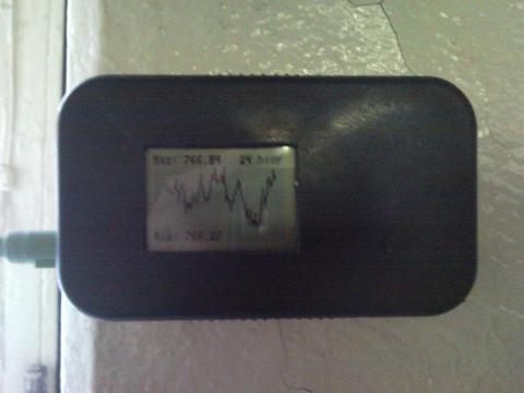

По автомасштабированию графиков. Такое дело. Кому как лучще. При автомасштабировании действительно резкие перепады давления и мелкие колебания рядом со стабильным уровнем будут выглядеть одинаково "страшно". (Вот попробуйте это объяснить пожилому человеку). Я бы предпочел фиксированый шаг. Пиксель на миллиметр рт.ст. Возможна 2 пискеля на 1 мм. Но я еще не знаю реального диапазона в своей местности. Возможно тогда шкалы не хватит.

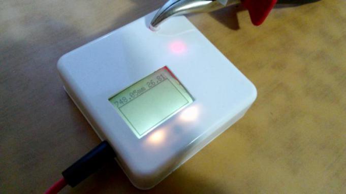

Самодельщикам на заметку.
Сейчас изготавливал корпус для барографа. Использовал электротехническую соединительную коробочку. На период мех. обработки и склейки внутренних структур, чтобы не поцарапать внешнюю поверхность покрыл ее строительным скотчем, надеясь, что его липкий слой более безобиден. Фиг там. Очистить оказалось так же сложно, как и от простого скотча. Не помогает даже специальная жидкость для снятия липкого слоя. Зато прекрасно помогло подсолнечное масло. Потом с хоз. мылом и все.
А вот, выкроил кусочек времени и всё лишнее вырезал. Правда времени строить графики нет, сами запускайте и смотрите. Схема как в V5, только без RTC и DHT.

Корпус в первом приближении. Разница показаний температуры внутренним датчиком и внешним термометром 3,5-4 градуса. Но это закрытый почти полностью корпус. Мер по конструктивному изолированию термодатчика на BMP180 я пока не принимал. Перегородки для отедения тепловых потоков не ставил и отверстий в корпусе не сверлил. Стабилизатор внутри корпуса. Думаю после принятия мер разница упадет до 1-2 градусов. Меня это устраивает. Мне важна динамика.
Залил пока в Нано ваш скетч. Собираюсь поставить ваш вариант на тестовый забег. Жалко, что у меня пока один BMP180, потеряю данные за сутки, а как раз график ползет рядом с нижним пределом. 743 мм. Понравилось, что скетч влетел без единой ошибки, ну после ругани на библиотеки, конечно.

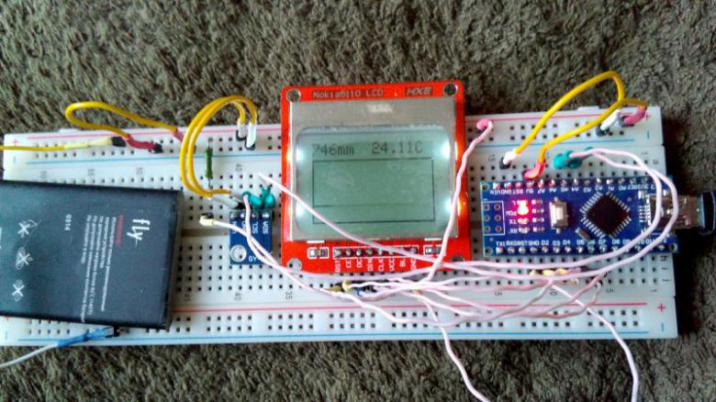

Запустил прибор на макетной панели. Первое впечатление очень хорошее. Прибор тщательно продуман. Чувствуется, что автор вкладывал душу. Удобно проверять напругу батареи. Несколько мелковаты шрифты для меня. (Зрение, увы, не юноши). Но это не принципиально. Все пространство отдано графику. Наверное это оправдано.

Потребление (ардуино нано со светодиодом) 5-8 ма (периодически скачет). Удивила подсветка - всего 3 ма добавляет.
Автомасштабирование штука хорошая. Но вот уже появилась первая линия с момента запуска. Колебание 0,01 мм. рт.ст. А скачок на весь экран. Этакий вертикальный взлет. Т.е. беглого взгляда на дисплей будет недостаточно, придется еще и в цифры вникать. Возможно просто придется привыкнуть к этому.
Сегодня впервые использовал китайский модуль 5110. Только вчера получил. До этого 3310 с самопальными платками. При питании от 5 вольт и даже от лития 4,11 вольт, экран разделен горизонтальными полосами, сгущающейся книзу окраски. И видно будто влияние помех (бегают строчки). Это нормальное поведение таких дисплеев? На 3310 такого не встречал ни разу. При питании от 3,3 от нано, такого не видно. Но это может быть из-за меньшей контрастности.
Если Вы хотите использовать мегу328 на 8 Mhz, то при компиляции скетча нужно выбрать например (mini 3.3v 8mhz 328) для того чтобы временные интервалы формировались правильно. Мега включается на короткий промежуток времени, результирующее потребление там очень мало. Основной потребитель это экран, он жрёт 0.25ma и от них деться некуда (если только не отключать его при простое.) ваши 5ma кушает светодиод и преобразователь usb-com. Если будете зашивать хекс программатором, то увидите что там есть калибровочный байт, это какраз для внутреннего генератора. Вообще даже нормально откалиброваннный внутренний генератор даёт уход частоты от 7.5 до 8.5Mhz в зависимости от температуры, может страдать обмен с BMP180 и стабильность работы. Советую ставить кварц на 8 или 16, на потребление это не скажется, а на стабильность влияет благотворно, проверено.
Не переживайте, за сутки он станет вполне себе графиком :)
Дисплеи попадаются разные, под некоторые приходится подобрать контраст (в скетче разкоментировать)
Спасибо за разъяснения. Я уже сняд хекс. На нано 5 в, 16 мгц. Ничего, переделаю.

Вот так это у меня выглядит в корпусе. Дисплей 3310. Электротехническая распаячная коробка в прошлой жизни. 50 с чем-то рублей у нас. Подсветка включается нажатием кнопки напрямую, чисто электрически. Нормальное положение прибора- вертикальное. Возможно добавлю пару ножек - рельс. Пасатижи просто давят на кнопку.
Классно, если будут интересные графики прошу поделиться, хочу выложить на страничке.

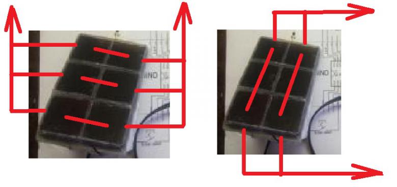

Если не секрет как у вас соединены солнечные модули, меня этот вопрос интересует так как у самого используются такие.
так или так?
Как на первом, три ветки по 2 шт. выходное напряжение в этом случае 4.6v что безопасно для схемы и обеспечивает заряд акка до 4.2v в солнечный день.(схема защиты встроенная в акк. отключает заряд, и барограф питается напрямую от солнышка) Если убрать всё кроме BMP180 и меги328, думаю потребление станет совсем мизерным и будет достаточно и пары элементов для подпитки. Три ветки и сейчас избыточно. А если форуму нужет вариант без даты и DHT , могу поправить под вашу разводку и убрать всё лишнее.
Собственно вопросы:
Нажатие на кнопку включает подсветку. Выбор экрана для изображения тоже кнопкой, в вашем последнем скетче? (ответ да, вопрос снят).
Какие изменения нужно внести в скетч, чтобы по умолчанию показывал давление. Сутки. (вопрос снят, не имеет смысла менять, тогда при включении подсветки сразу попадаешь дальше).

Это кстати я пальцем нажимал.))
