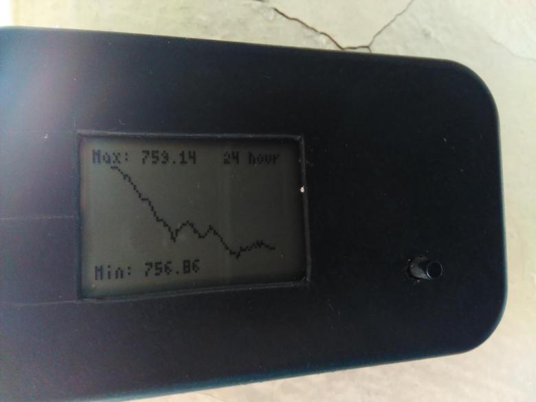

Прибор в варианте последнего скетча Бодрого 2014. Для пожилого человека такой график понятнее. Для метеозависимых тоже. А версия s13 ближе к серьезным измерительным приборам. Возможно будет интересен рыбакам.
На сколько хватит этой батарейки расчитать не могу. Солевая. Не солевая дороже минимум втрое. Но по объему она больше трех пальчиков. В принципе можно и снаружи примантулить, при необходимости.
bodriy2014, это конечно не самый красивый график. Сейчас погода вроде меняется, подожду, потом переделаю период на 2100 и отсниму, что получится там. Я правильно умножаю для расчета периода на 83?

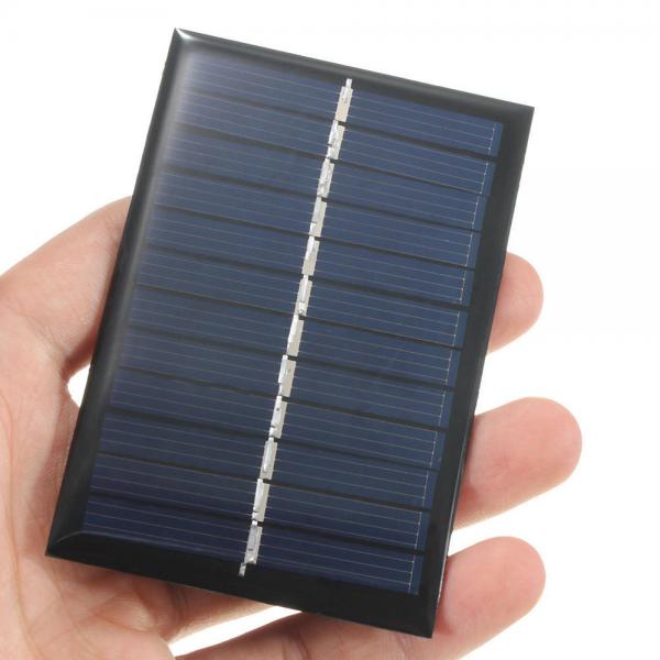

Идея стоит на снимке справа от прибора. Купил вчера за 50.

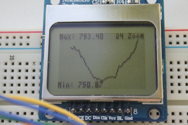

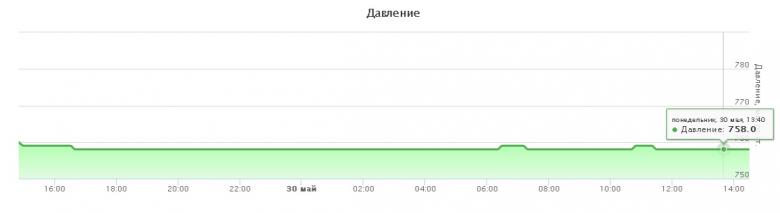

Задался вопросом, зазубреные графики на приборе s13, насколько соответствуют реальности и не тепловой щум датчика ли это.
Каждому, кто решит повторить подобный прибор, предется выяснять для себя, какой вариант прибора выбрать.

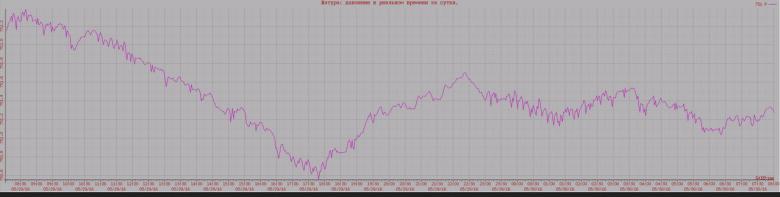

Приведу два графика. Взяты с метеосайтов.
Это разные графики. Разная местность, разное время. На втором графике цифры мелко. Но там максимальный перепад всего 2 мм.рт.ст. за сутки.
Второй график говорит о том, что прибор s13, вполне адекватно отображает реальность. Его вариант позволяет строить два графика, сутки и трое суток. Трехсуточный график по части отображения общей картины более информативен. Суточный позволяет отследить мелкие нюансы.
Первый график показывает, что в местности, где я живу вчера-сегодня. Там дискретность 1 мм. рт.ст. Мелких нюансов там нет. Но он более удобен для метеозависимых. Достаточно просто бросить взгляд на дисплей.
С прибором s13 так не получится. Там придется смотреть цифры, анализировать отображаемую разницу верхней и нижней границы, перелистывать графики.
У меня сейчас трудится вариант bodriy2014 с периодом обновления 1200 секунд (27 часов). И он сейчас просто рисует прямую. Как на первом графике, с учетом того, что включил его вчера вечером. Но не так давно я фиксировал изменение давления на десяток миллиметров за полсуток. Для метеозависимых важны именно такие колебания. Т.е. с точки зрения "бытовой прибор для фиксации крунных перепадов давления" вариант bodriy2014 считаю более предпочтительным.
Вариант прибора от s13 ближе к точным измерительным приборам. Графики он будет рисовать куда более насыщенные. Более того, горизонтальную прямую на нем увидеть не получится. Что вполне соответствует физическим реалиям.
Здесь в обсуждении есть еще минимум пара версий прибора которые вполне работоспособны, включая вариант Автора темы. Разбор их не даю, потому, что не исследовал так вдумчиво и могу оказаться некорректным.
Словом, при выборе варианта прибора посмотрите на эти два графика и подумайте, что именно вы захотите увидеть на своем приборе.

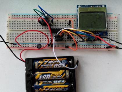

Получил заказанные ВМР180. Собрал версию s13 на макетке и поставил на долгую обкатку. Ток 260 мка и раз в несколько секунд скачки до 1,4 ма примерно. Для батарейного питания многовато все-же. Видимо придется делать сетевое, если решу остановится на этой версии для себя. Менять раз в месяц-два батарейки не вариант. Чтож, физика есть физика. А лепить туда солнечные по примеру s13 я все же не решусь пока. Хотя неплохо реализовано. Да и нет их у меня. И для моего варианта планировки квартиры не так просто отыскать штатное место для него по условиям освещенности.
Таким образом у меня сейчас два барографа молотят. Посмотрим, что приживется на практике.

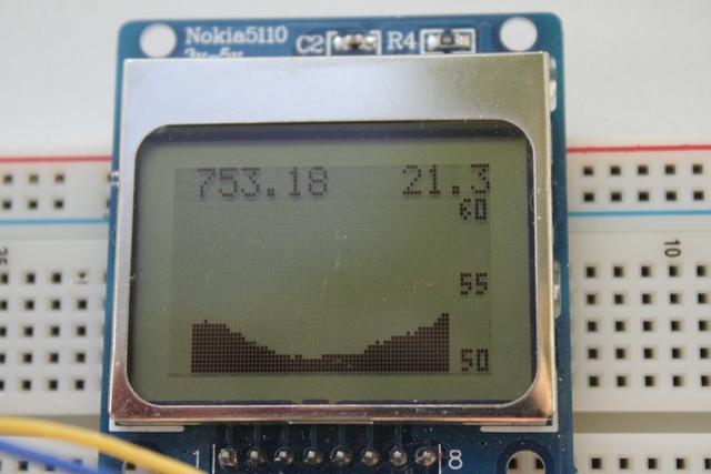

Мое мнение. Я очень приветствовал бы ваш вариант с абсолютным графиком (как вы это называете). Т.е. с определенной (выставляемой в скетче) верхней и нижней границей. С масштабом равным либо близким к пиксель на миллиметр рт.ст.
Третий график на дисплее сделал бы ваш прибор универсальным. Но это другой алгоритм и хватит ли места?
Вариант с экономичным режимом тоже неплохо. Но это , как я понимаю, надо напругу на дисплей через порт заводить.
Сейчас я несколько раз в день смотрю на дисплеи барографов. Но ведь когда-то наиграюсь и буду вспоминать о нем лишь периодически. Это, собственно, и есть нормальный режим для такого прибора.
Оптимально, на мой взгляд, два варианта. Один с жесткой экономией, второй с питанием от сети, т.е. непрерывной индикацией. Я пока не готов сказать, какой выбиру. У вас естественно может быть свое видение. И свои желания-нежелания.
С пределами на абсолютном графике не так все просто. Мало кто реально представляет диапазон для своей местности. Попытки гуглить конкретного результата не дали. Для себя я пока ориентируюсь на 730-770. Как реально - не знаю. Зимой давление растет, летом падает. Физика. Сильное расширение диапазона пагубно скажется на наглядности. Сужение... а на сколько?
Если это возможно, то скажем два пикселя на миллиметр и автоматическое изменение границ, по типу как это реализовано у вас сейчас. Но изменение границ при "касании графиком". Без изменения масштаба. Т.е. не растягиваем график по вертикали, а сдвигаем наше узкое окно вверх или вниз.

Запустил ваш вариант. Со старыми библиотеками. Выглядит интересно на первый взгляд. Графика по понятным причинам пока нет. Текущее значение 755, т.е. по нижней границе абсолютного графика. Заодно дозарядил аккумулятор. Все, прибор стоит на прогоне. Сорри, что поленился с сопротивлением и сокращенными интервалами. Только практика надежнее. Теперь ждем.
Действительно интересный и наглядный график получается. Автоматически уже перешел на предел ниже. Пока график неполный, фото выложу чуть позже. Ваш вариант и Бодрого 2014.
Правда сразу должен предупредить, что в некоторых случаях именно абсолютный график будет малоинформативен. При резких перепадах давления (я пока не знаю, какими они бывают) график может казаться полностью заполненым, кроме одного пикселя или полностью пустым, тоже кроме одного пикселя. Но на этот случай есть два других графика, сутки и трое, которые сомнения полностью разъяснят.
Вопрос. Не скажете, автоматическое изменение пределов работает только в узком диапазоне плюс-минус 5 мм, или оно будет и дальше шагать при смене времени года и значительного изменения диапазона давлений?
В смысле программа умеет шаг вверх, шаг вниз, либо может шагать сколько потребуется?
Ага, выложил фото. Пошел фотографировать, неосторожное движение и нет графика. Макетка есть макетка. А сейчас как раз давление довольно сильно меняется.
Шагать будет сколько нужно и вверх и вниз, причем с приоритетом правой (новой) части графика. В скетче можно настроить и размер и на сколько сдвигать если уходит из окна. Полностью заполненным или пустым он оказаться не сможет, сдвинется.
Вчера тоже макетку уронил :) хорошо дисплей выжил. График по новой, ну почти сутки. Чуток контраст великоват, для тестов сойдёт. Кроме батарейного:

Родственник попросил барограф на батарейках, потому и ковыряюсь. От трех акков потребление 0.22ma, всплески раз в 4с меньше 1ma. Трех щелочных батареек должно хватать примерно на год, солевых на несколько месяцев. Считаю такой вариант вполне приемлемым, спасибо форуму и отдельно Лекс 69 за идею всё упростить. Вариант прямых графиков для пожилых людей поддерживаю, но мне интереснее максимальная детализация, чуткое отслеживание изменений (сразу видно что дождь кончается :).
Ну если уж так принято здесь, приписывать мне не мои идеи, то поделюсь еще одной. Идея стоит на снимке справа от прибора. Купил вчера за 50. Прибор на штатном месте уже, подсветку не включал, тогда фото засвечевается и видно хуже. Прибор пришлось наклонить, для лучшего кадра. Штатно - просто вертикально стоит.
Частота обновления 1000 (23 часа). Практики пока мало, но прихожу к мысли, что сделаю частоту 2100 (2 суток).
При токе 13ма её хватит на (700ма.ч / (24часа * 13ма)) примерно 3 дня. Советую пока поберечь её. Насчет цены, в наших фикс-прайсах за 50р. блистер из 10 АА FLARX емкостью 500 - 650 ма.ч. это в 3 раза выгоднее если ставить 3 элемента. Схема работоспособна до 1.7 вольт, значит можно использовать и 2 элемента, это 5 "заправок", так что преимущество в отсутствии кейса сомнительно.

Небольшое исследование для тех, кто будет после.
Обычно график не такой уж и страшный, сейчас например такой:
Спасибо у меня пост 155 работает без нареканий. На меге с минимальной объвязкой. Фото 156 пост.
Может немного не по теме, но решил избавить родственника от возни с батарейками. Воткну от старого сотового акк и солнечную панельку.
Если кому интересно:
http://www.ebay.com/itm/252391727337
Понимаю что избыточно по количеству энергии, но меньше с нужным напряжением не попалось.
Вижу единственный путь для перехода на полноценное батарейное питание (чтоб солевых на 2-3 года хватало) это гашение экрана. По нажатию кнопки устройство просыпается и работает как обычно, через несколько минут оно глубоко засыпает и переводит экран в режим сна. Просыпается редко, и только для обновления давления например раз в 10мин. Чтобы получилась версия для всех, стоит добавить экран абсолютного графика (как в посте 155 или как изобрел Лекс 59) в качестве дополнительного. Прошу высказать заинтересованных свои мысли по поводу глубокого сна, содержимого экранов и пределов (или как реализовать автопределы на абс. графике).
Для s13
