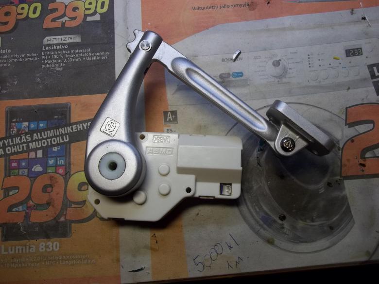

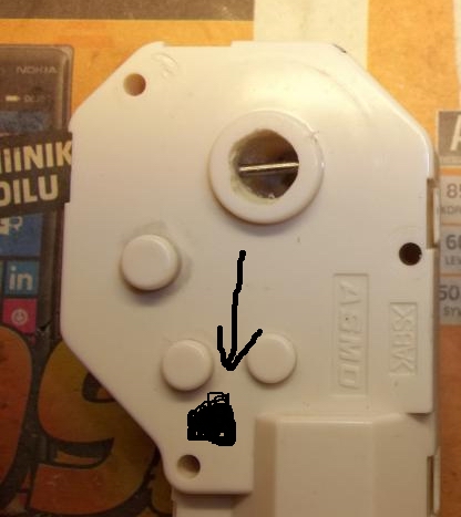

Здравствуйте, прошу прощения за задержку (поздно приехал). Joiner оказался прав. Шаговик полное г.... . Решил взять мотор с редуктором который первоначально был предназначен для шторы но оказался очень медленным. Фото процесса адаптации:
Хотел скрепить шестерню и рычаг болтом но по середине идет шкифт, кроме как залить это дело збоксидкой в голову ни чего не приходит, но тогда конструкция будет не разборной, что есть не гуд. Может у кого есть идеи на этот счет.

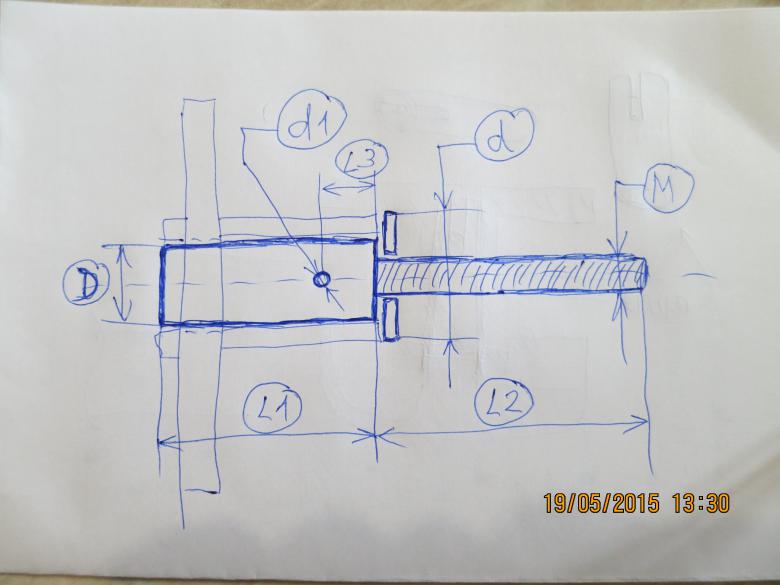

Спасибо большое за помощь. Сделаю по Вашему. Завтра на работе сделаю шпильку и отпишусь как получилось. И начну мудрить с кодом, за основу возьму Ваш для штороы и по таймерам выберу время работы мотора, жаль что не получилось с шаговиком, там больше вариантов было.

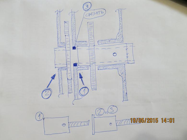

через весь корпус и вторую или третью шестерёнку от червяка сквозное отверстие D=3..5 мм - снаружи корпуса с одной стороны светодиод , с другой фоторезистор - это ещё проще
знакомый токарь-фрезеровщик-фанат у тибя соседом , Б.Ижора.... в ЧТВ переговорю с ним....
если сделаешь чертёж , вернее размеры , будет с ним уже разговор конкретный ( не любит обсуждать эскизы )

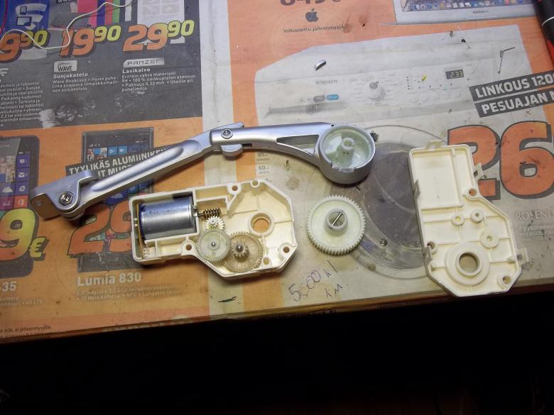

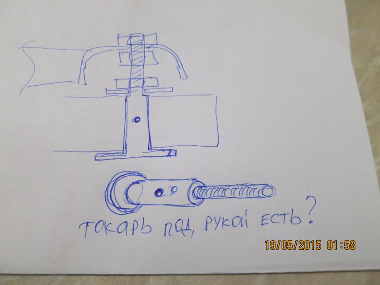

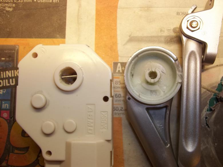

на нижней фоте рычаг перевернуть и рядом расположить можно ?
ось рычага в шестерню входит ? пропили в ней паз под штифт....
так и было задумано, но надо шоб рычаг держался на редукторе.
лучше болт , чем шпилька :) ( нижняя гайка - это типа голова болта )
параллельно нарисовал так же со сквозной шпилькой :), но завтра эксперементальным путем проверю как будет лучше.

к сожалению токаря нет :( . Попробую реализовать на фоторезисторе и фотодиоде они под рукой есть, а фотоинтераптора нет, надо заказывать, а это время.
http://www.chipdip.ru/product/ktir0821ds/
ещё бы фотку мотор-редуктора с другой стороны , посмотреть выход вала шестерни....
позвони в ЧТВ 10...23 305-17-05 , -51 - текст "беспилотники, Кронштадт , прошу УТП-1"

SU-27-16 (подскажите как к Вам обращаться), спасибо Вам огромнейшее за помощь. Токарь которого Вы рекомендуете от меня долековато, я живу в финке, родители в Кронштадте, а сестра на Ленинском пр. но я примерно раз в месяц показываюсь в Питере. Сейчас попытаюсь сделать на шпильке, если что, у меня в запасе есть редуктор с мотором и рычаг. Буду эксперементировать :)

Очень приятно Александр, меня зовут Валерий. Сейчас собрал редуктор с рычагом, попробую это дело на усилие, как закончу отпишусь. Наверное глупый вопрос а почему два файла? я так понимаю второй идет в первый после определения библиотек или я совсем лашара?

Вот небольшое видео, что удалось сделать. http://youtu.be/yMdl_kohBPg
