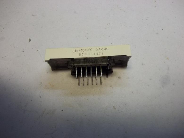

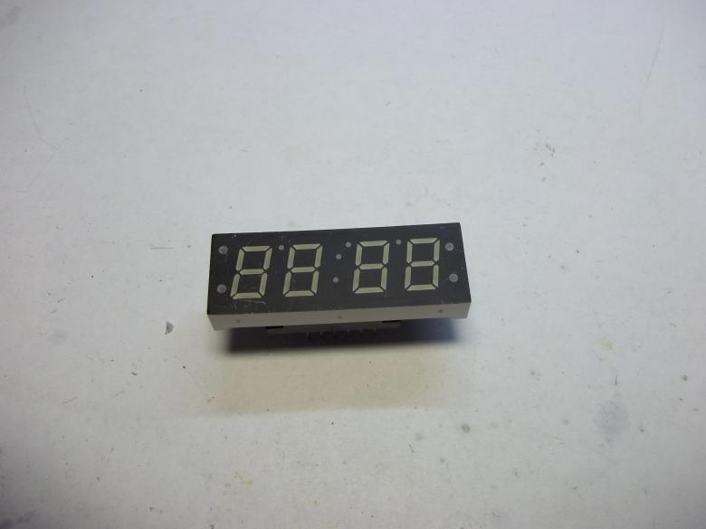

И еще у меня такой вопрос можно ли вот эту штуку приделать к ардуино и как можно вычислить ее выходы?
выдрал недавно такой же с платы старинной хлебопечки.... товарищи несут мине всякую хрень поломанную....
нужен вольт-ампер-омметр , лист бумаги , ручка..... есть ? :)
приборчик в режим оометра , предел - 200 Om
рисуем таблицу 12 х 12
прозваниваешь ноги 1 с 2....12 , 2 с 3....12 , 3 с 4....12 , .......................................
в таблице ставим услНазв сегмента который светится
ничего не светится - меняем полярность щупов и всё сначала
по полярности прозонкистанет ясно - общий катод или анод ( скорее всего общий анод )
по таблице рисуешь схему внутреннего включения 37-ми светодиодов
ток у них - 3....7 mA
подключение к ардуине - 4....5 транзисторных ключей и одна UNL2003 , токоограничивающие резисторы
Здравствуйте. Конечно.
по полярности прозонки станет ясно - общий катод или анод ( скорее всего общий анод )

Спасибо огромное. Ща буду тестить
не нашёл , один переезд как два пожара :(

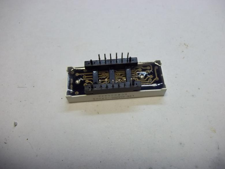

у него скорее всего 7 катодов и 5 общих анодов....
Наоборот :). Принцип понял. Делаю таблицу. Как здорово не пить, узнаешь стока нового.
Наоборот :)
обоснуй ! :)-
на первой фоте индикатор вверх ногами
Наоборот :)
обоснуй ! :)-
