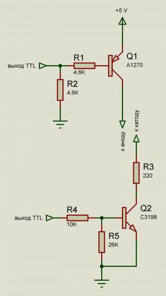

как схема индикатора ?
Все разобрался где что. А вы схемку подключения через ключи не можете от руки накидаь пожалуйста. с анодами и катодами я разберусь просто сам принцип
1я 8я 9я 12я и точки 4я ноги
лучше схему нарисуй и сфотай....
я схему - в СББ или ВСК , утром на сутки :(
поищи и почитай пока про динамическую индикацию
Извиняюсь. нарисую, почитаю
семь ключей на Q2 с R3,4,5 заменяет одна http://www.chipdip.ru/product/uln2003a/
ещё про эту надо почитать http://www.chipdip.ru/product/m74hc595b1/
вот это лучше всего , меньше механической возни http://www.chipdip.ru/product/max7219cng/ , она заменяет все эти ключи
