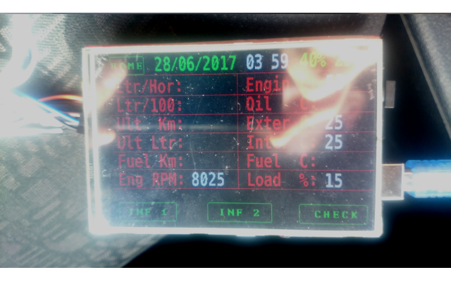

Бортовой компьютер для Опель Зафира.

так попробуй, скачал библыно они конфликтуют с другими моими библами, не компилится, попробуй ты

    myGLCD.InitLCD();
    myGLCD.clrScr();
    myTouch.InitTouch();
    myTouch.setPrecision(PREC_MEDIUM);
    drawHomeScreen();
    currentPage = '0';
    selectedUnit = '0';

        myGLCD.printNumI(rpm, 120, 215);
        myGLCD.printNumI(Temp, 385, 40);
 //       myGLCD.print("Oil   C:", 255, 75);
 //       myGLCD.print("Exter C:", 255, 110);
        myGLCD.printNumI(t, 385, 145);
 //       myGLCD.print("Fuel  C:", 255, 180);
        myGLCD.printNumI(load, 385, 215);
     prevData = curData;   }}

if (MessageRx[2]==0x83 && MessageRx[3]==0xF1 && MessageRx[4]==0x11 && MessageRx[5]==0xC1 && MessageRx[6]==0x6B && MessageRx[7]==0x8F) {Init=1;
 timerenabledInit=0; Serial.println ("                                                            Initialization OK!  ");
   Serial.println("");
  Serial.print ("PID delay:  "); Serial.print(PIDTime);  Serial.println("ms");
  Serial.print ("Present delay:  "); Serial.print(PresTime);  Serial.println("ms");
    Serial.println("");}
if (MessageRx[5]==0x11 && MessageRx[6]==0x41 && MessageRx[7]==0x05) {Temp = MessageRx[8]-40;
 timerenabledPID=0; Serial.print ("                                                            Temperature:  ");
    Serial.print (Temp);  Serial.println (" *C");}
if (MessageRx[5]==0x11 && MessageRx[6]==0x41 && MessageRx[7]==0x0C) {rpm = ((MessageRx[8]*256) + MessageRx[9]) / 4;
timerenabledPID=0; Serial.print ("                                                            RPM:  ");
    Serial.print (rpm);  Serial.println (" /min");}
if (MessageRx[5]==0x11 && MessageRx[6]==0x41 && MessageRx[7]==0x04){ load = MessageRx[8]*100/255;
timerenabledPID=0; Serial.print ("                                                            Load:  ");
    Serial.print (load);  Serial.println (" %");}
if (MessageRx[5]==0x11 && MessageRx[6]==0x41 && MessageRx[7]==0x0F) {tempair = MessageRx[8]-40;
timerenabledPID=0; Serial.print ("                                                            AirTemp:  ");
    Serial.print (tempair);  Serial.println (" *C");}
if (MessageRx[5]==0x11 && MessageRx[6]==0x41 && MessageRx[7]==0x0D){ Speed = MessageRx[8];
timerenabledPID=0; Serial.print ("                                                            Speed:  ");
    Serial.print (Speed);  Serial.println (" km/h");}
if (MessageRx[5]==0x11 && MessageRx[6]==0x41 && MessageRx[7]==0x0B){ MAP = MessageRx[8];
timerenabledPID=0; Serial.print ("                                                            MAP:  ");
    Serial.print (MAP);  Serial.println (" kPa");}
if (MessageRx[5]==0x11 && MessageRx[6]==0x41 && MessageRx[7]==0x11) {gaz = MessageRx[8]*100/255;
timerenabledPID=0; Serial.print ("                                                            Accelerate:  ");
    Serial.print (gaz);  Serial.println (" %");}
if (MessageRx[5]==0x11 && MessageRx[6]==0x41 && MessageRx[7]==0x10) { MAF = ((MessageRx[8]*256) + MessageRx[9]) / 100;
timerenabledPID=0; Serial.print ("                                                            MAF:  ");
    Serial.print (MAF);  Serial.println (" g/sec");}

viki13viki
Зарегистрирован: 14.11.2016
кнопи реагируют супер, точки мегают супер, rpm engine load отображают ноли(я же не подключен к машине). единственное при переходе на другую страницу часы время и температура прописовывается через 5 секунд и в это время все данные в таблице имеет маленькие цифры, когда прорисовалась верхняя часть часы время и температура в таблиц все становится нормального размера. блин ништяк. и чуток щас сдвину цифры в таблице в право
MaksVV
Зарегистрирован: 06.08.2015
хех круто че, ща поправлю немного
viki13viki
щас я поставлю правельные координаты и ты будешь знать точно
viki13viki
вот подправил те что уже есть
  myGLCD.print("Ltr/Hor:", 10, 40);
  //      myGLCD.print("Ltr/100:", 10, 75);
  //    myGLCD.print("Ult  Km:", 10, 110);
 //       myGLCD.print("Ult Ltr:", 10, 145);
 //      myGLCD.print("Fuel Km:", 10, 180);
        myGLCD.printNumI(rpm, 150, 215);
        myGLCD.printNumI(Temp, 395, 40);
        myGLCD.printNumI(t, 395, 145);
        myGLCD.printNumI(load, 395, 215);

   void drawHomeScreen() {
    // линии
     line() ;
     myGLCD.drawLine(239,35,239,248); // линия вертикальная
     vista();
     vista();
     vista();
     vista();
     vista();
     vista();
     myGLCD.print("Eng RPM:", 10, 215);
     vista();
     myGLCD.print("Engin C:", 255, 40);
     vista();
     vista();
     vista();
     myGLCD.print("Inter C:", 255, 145);
     vista();
     vista();
     myGLCD.print("Load  %:", 255, 215);
     buttonHome() ;
     buttonINF1() ;
     buttonINF2() ;
     buttonCHECK() ;

viki13viki
теперь прорисовка перха не через 5 секунд а через 7 секунд. и все так же пока не прорисует верх цифры в таблице маленькие
и там на 150                       myGLCD.printNumI(rpm, 150, 215);
MaksVV
мне как раз такой же дисплей подойдет для одно проекта. Разбили на форде родной дисплей щитка приборов. Фиг где отдельно купишь, только панель -  дорогая она, а этот по размерам вроде подходит. А на штатном дисплей информации то было, надпись форд, время и положение селектора АКПП и всё. А тут можно красиво все сделать
viki13viki
ага. факт
viki13viki
хочу тебе скадать что это происходит только при первом запуске потом при переключениях все норм и размер и прорисовка
MaksVV
ну вот так с размером должно быть гуд сразу а с прорисовкой хз

Так MaksVV, отчитываюсь. все работает. но...... первая поблема обновляются данные с торможением гдето в 2 секунды, иногда как в 4 секунды но это возможно потому что он поймал два раза одинаковое значение и по этому кажется что задержка в 4 секунды. вторая проблема при старте например обороты 800 об/м,  потом даю газу и показывает например 1238 об/м , убираю ногу с газа и происходит такое показвывает  8008 об/м, тоесть последнаяя цифра 8 не исчезает а продолжает висесть пока не поменяется на другую если дам гаду. тоесть не происходит очистка данных. Вот как то так. Но уже приятный ништяк. вот фотка, солнце лупило видно не очень, просто хотел чтобы ты видел на фото холостые обороты , цифра 5 осталась после последней подгазовки.
вот скетч с которым нужно работать. в остальных то лажа с точками мигание, то с размером данных в таблице. да и я решил проблему первичной загрузки с маленькими цифрами и через 7 секунд с прорисовкой верхней части часов и температруры, прописал в сетуп Watch_Temperature (); и все чики, прогружается сразу и верх и размер шрифта данных. вот скетч

unsigned long TimewaitInit, timerwaitInit = 0;
bool timerenabledInit = 0;
#define TIMEREXPIRED_Init (TimewaitInit - timerwaitInit)> 1000 // здесь задержка на ожидание ответа удачной инициализации, мс
    myGLCD.InitLCD();
    myGLCD.clrScr();
    drawHomeScreen();
    currentPage = '0';
    selectedUnit = '0';
    Wire.begin();
    rtc.begin();
    dht.begin();
    sensors.begin();
    // строка ниже используется для настройки даты и времени часов
    //rtc.adjust(DateTime(2017, 6, 23, 18, 0, 0));
  Serial.begin(115200);
  pinMode(TX, OUTPUT);
  fastinit();
unsigned long curPID = millis ();
unsigned long curpres = millis ();
TimewaitPID = millis ();
TimewaitInit = millis ();
if (!Init) {if (!timerenabledInit){ timerwaitInit=TimewaitInit; timerenabledInit=1; initialization(); }
           else {if (TIMEREXPIRED_Init) {timerenabledInit=0;}}}
else {
if (curpres - prevpres > PresTime) {present(); prevpres = curpres;}
if (!timerenabledPID){if (curPID - prevPID > PIDTime) {PIDs(); timerwaitPID=TimewaitPID; timerenabledPID=1; prevPID = curPID;}}
if (timerenabledPID) {if (TIMEREXPIRED_PID) {timerenabledPID=0;}}
receive ();
unsigned long curWatch = millis();
unsigned long curDvoet = millis();
unsigned long curData = millis();
if (curWatch - prevWatch > 10000)  { Watch_Temperature (); prevWatch = curWatch;}
if (curDvoet - prevDvoet > 500)  {
  if (!Dvoet) {myGLCD.print(":", 285, 0);} else {myGLCD.print(" ", 285, 0);} prevDvoet = curDvoet; Dvoet=!Dvoet;}
  Menu();
   if (currentPage == '0') {if (curWatch - prevWatch > 200){
      myGLCD.setColor(255, 255, 255);
//        myGLCD.print("Ltr/Hor:", 10, 40);
        myGLCD.printNumI(sensors.getTempCByIndex(0), 395, 110);
     prevData = curData;
void PIDs() {
  if (pid==1){
  Serial.print ("Zapros Temp:   ");
  for (int i = 0; i < length6; i++) {
    mySerial.write(messageTemp[i]);
    Serial.print(messageTemp[i],HEX); Serial.print ("  ");
    delay (waitbyte); }
   if (pid==2){
  Serial.print ("Zapros RPM:   ");
    mySerial.write(messageRPM[i]);
    Serial.print(messageRPM[i],HEX); Serial.print ("  ");
    delay (waitbyte); }
   if (pid==3){
  Serial.print ("Zapros Load:   ");
    mySerial.write(messageLoad[i]);
    Serial.print(messageLoad[i],HEX); Serial.print ("  ");
    delay (waitbyte); }
   if (pid==4){
  Serial.print ("Zapros AirTemp:   ");
    mySerial.write(messageAirTemp[i]);
    Serial.print(messageAirTemp[i],HEX); Serial.print ("  ");
    delay (waitbyte); }
    if (pid==5){
  Serial.print ("Zapros Speed:   ");
    mySerial.write(messageSpeed[i]);
    Serial.print(messageSpeed[i],HEX); Serial.print ("  ");
    delay (waitbyte); }
   if (pid==6){
  Serial.print ("Zapros MAP:   ");
    mySerial.write(messageMAP[i]);
    Serial.print(messageMAP[i],HEX); Serial.print ("  ");
    delay (waitbyte); }
   if (pid==7){
  Serial.print ("Zapros Accelerate:   ");
    mySerial.write(messageAcceler[i]);
    Serial.print(messageAcceler[i],HEX); Serial.print ("  ");
    delay (waitbyte); }
   if (pid==8){
  Serial.print ("Zapros MAF:   ");
    mySerial.write(messageMAF[i]);
    Serial.print(messageMAF[i],HEX); Serial.print ("  ");
    delay (waitbyte); }
 pid++; if (pid>8) {pid = 1; Serial.println ("");}
void present() {
  Serial.print ("Zapros prisutstviya:   ");
  for (int i = 0; i < length5; i++) {
    mySerial.write(messagePresent[i]);
    Serial.print(messagePresent[i],HEX); Serial.print ("  ");
     delay (waitbyte); }
  Serial.print("       "); Serial.print(PresTime); Serial.println("ms");
    void receive () {
     if (mySerial.available()) {
     delay(100);
     int k=0;
     byte inbyte=0;
     while( mySerial.available() && k < 12) {
     inbyte = mySerial.read();
     MessageRx[k] = inbyte;
     k++;   }
      Serial.print ("                                                            Recieve:   ");
     for (int i = 0; i < 12; i++) {
     Serial.print(MessageRx[i],HEX); Serial.print (" ");}
   Serial.println("");
     for (int i = 0; i < 12; i++) MessageRx[i]=0;
void initialization() {
Serial.print ("Zapros Initialization:  ");
    mySerial.write(messageInit[i]);
    Serial.print(messageInit[i],HEX); Serial.print ("  ");
    delay (5);
      delay (55);
   Serial.println("");
void fastinit() {
    Serial.println("starting comunication (fastinit)");
    digitalWrite (TX, HIGH);  // makes K-line high 3
    delay(360);             // wait for K-line to be clear 3
    digitalWrite (TX, LOW);  // makes K-line low  3
    delay(25);
    delay(25);               //last delay before first message
    mySerial.begin(10400);  // baud rate of the OBD
    Serial.println("starting serial comunication");
  void Menu () {
      //Page 0 (home)
      if (myTouch.dataAvailable()) {
         myTouch.read();
         x=myTouch.getX();
         y=myTouch.getY();
      // Button home
      if ((x>=1) && (x<=65) &&(y>=1) && (y<=33)) {
        drawFrame(1, 1, 65, 33);
        currentPage = '0';
        selectedUnit == 0;
        myGLCD.clrScr();
        drawHomeScreen();
     // Button INF1
     if ((x>=10) && (x<=120) && (y>=275) && (y<=310)) {
        drawFrame(10, 275, 120, 310);
        currentPage = '1';
        myGLCD.clrScr();
        drawscreen_one();
     // Button INF2
     if ((x>=180) && (x<=300) && (y>=275) && (y<=310)) {
        drawFrame(180, 275, 300, 310);
        currentPage = '2';
        myGLCD.clrScr();
        drawscreen_two();
    // Button CHECK
    if ((x>=350) && (x<=470) && (y>=275) && (y<=310)) {
        drawFrame(350, 275, 470, 310);
        currentPage = '3';
        myGLCD.clrScr();
        drawscreen_three();
    //Page 1
    if (currentPage == '1') {
         myTouch.read();
         x=myTouch.getX();
         y=myTouch.getY();
    // Button home
        currentPage = '0';
        selectedUnit == 0;
        myGLCD.clrScr();
        drawHomeScreen();
    // Button INF2
        currentPage = '2';
        myGLCD.clrScr();
        drawscreen_two();
    // Button CHECK
        currentPage = '3';
        myGLCD.clrScr();
        drawscreen_three();
    //Page 2
    if (currentPage == '2') {
         myTouch.read();
         x=myTouch.getX();
         y=myTouch.getY();
    // Button home
        currentPage = '0';
        selectedUnit == 0;
        myGLCD.clrScr();
        drawHomeScreen();
    // Button INF1
        currentPage = '1';
        myGLCD.clrScr();
        drawscreen_one();
    // Button CHECK
        currentPage = '3';
        myGLCD.clrScr();
        drawscreen_three();
    //Page 3
    if (currentPage == '3') {
       myTouch.read();
       x=myTouch.getX();
       y=myTouch.getY();
    //Button ERASE
    //if ((x>=180) && (x<=300) && (y>=275) && (y<=310)) {
        //drawFrame(180, 275, 300, 310);
        //currentPage = '3';  //потом заменить на дейсвие
        //myGLCD.clrScr();
        //drawscreen_three();   //потом заменить на дейсвие
    // Button home
        currentPage = '0';
        selectedUnit == 0;
        myGLCD.clrScr();
        drawHomeScreen();
     line() ;
     vista();
     buttonHome() ;
     buttonINF1() ;
     buttonINF2() ;
     buttonCHECK() ;
    void drawscreen_one() {
     line() ;
     vista();
     myGLCD.print("Start of Delivery  C:", 10, 40);
     myGLCD.print("Desir inject Start C:", 10, 75);
     myGLCD.print("Actua Inject Start C:", 10, 110);
     myGLCD.print("Desir Inject Quan mg:", 10, 145);
     myGLCD.print("Actu Inject Quant mg:", 10, 180);
     myGLCD.print("Mass Air Flow     mg:", 10, 215);
     buttonHome() ;
     buttonINF2() ;
     buttonCHECK() ;
    void drawscreen_two() {
     line() ;
     vista();
     myGLCD.print("EGR Pulse Ratio  :", 10, 40);
     myGLCD.print("Boost Pressure   :", 10, 75);
     myGLCD.print("Fuel Valve       :", 10, 110);
     myGLCD.print("Pump Speed       :", 10, 145);
     myGLCD.print("Glow Time        :", 10, 180);
     myGLCD.print("A/C Pressure     :", 10, 215);
     buttonHome() ;
     buttonINF1() ;
     buttonCHECK() ;
    void drawscreen_three() {
     vista();
     myGLCD.setColor(255, 0, 0); // цвет линии -зеленый
     myGLCD.drawLine(1,35,479,35); // линия горизонтальная
     myGLCD.drawLine(1,248,479,248); // линия горизонтальная
     buttonHome();
     //Button - ERASE
     myGLCD.setColor(0,0,0);
     myGLCD.fillRoundRect (180, 275, 300, 310);
     myGLCD.setColor(0, 255, 0);
     myGLCD.drawRoundRect (180, 275, 300, 310);
     myGLCD.setFont(BigFont);
     myGLCD.setBackColor(0,0,0);
     myGLCD.print("ERASE", 200, 285);
   void drawFrame(int x1, int y1, int x2, int y2) {
     myGLCD.drawRoundRect (x1, y1, x2, y2);
     while (myTouch.dataAvailable())
     myTouch.read();
   void buttonHome() {
     myGLCD.setColor(0,0,0); // цвет кнопки -серый
     myGLCD.fillRoundRect (1, 1, 65, 33);      // расположение кнопки прямоугольника
     myGLCD.setColor(0, 255, 0); // цвет текста оранжево-красный
     myGLCD.drawRoundRect (1, 1, 65, 33);      // кнопка будет рамкой
     myGLCD.setFont(BigFont);                      // размер шрифта
     myGLCD.setBackColor(0,0,0);            // цвет фона области где будет надпись и кнопки

FF FF FF В начале это лишние байты. Так как массив у нас прописан на 12 байт а ответ мы получаем только 5 - 6 байт то он и подставляет пустые байты. По поводу эпоса 21 01 он выдаёт кучу байт в которых тоже закрыты ответы, каждый байт отвечает за определённую вещь. Например обычно по 10 адресу, если считать от 61 ( это будет первый байт) то одиннадцатый байт отвечает за температуру. Пересчитай его в DEC и отнеми 40, получишь температуру. И так далее. Проблема узнать за что отвечает каждый байт. У меня 11 байт не совпадает с температурой. Если у тебя совпало то ищи в нете расшифровку ответа на 21 01. А потом можно каждый байт выдергивать, перечитывать по формуле и выводить в сериал. Где то так. Если в ответе есть 7F значит не потдерживается.

После 61 у тебя 11 байт это 75. 75=117(DEC)-40=77град. Если у тебя такая температура то гуд. Ищи расшифровку на запрос 21 00. Когда будешь знать расшифровку то можно выводить нужные пересчитаные байты в сериал

 вторая проблема при старте например обороты 800 об/м,  потом даю газу и показывает например 1238 об/м , убираю ногу с газа и происходит такое показвывает  8008 об/м, тоесть последнаяя цифра 8 не исчезает а продолжает висесть пока не поменяется на другую если дам газу. тоесть не происходит очистка данных.
это проблема была мне известна, ждал пока ты спросишь. Нужно делать проверку после напечатки каждого параметра. Например:
печатаем параметр далее:
if (rpm<10) {напечатать три пробела};
if (rpm>=10 && rpm<100) {напечатать два пробела};
if (rpm>=100 && rpm<1000) {напечатать один пробел};
так пробелы будут задирать предыдущие данные. А если обновлять (стирать все данные с экрана?) каждый раз возможно будет мерцать, хотя попробуй и с обновлением экрана, я просто с таким LCD не работал

при вет. попробовал встунть в лупе myGLCD.clrScr(); происходит страшная дрянь. по первой проблеме, думаю нужно очиситить от всех Serial скетч и искать лишние задержки. щас вычещу лишнее потом проверю и буду делать выводы. еще одно эту функцию можно сделать для всех отображаемых параметров?
чтобы не возникло подобного с другими пидами

продолжаю вычистил весь скетч от сериалаов и всего лишнего. заменил в верху влажность и температуру на скорость км/ч. похоже после очистки обновляется быстрее, думаю надо смотреть все задержки и пробовать их минимализировать. функцию которую ты MaksVV предложил нужно делать для всех параметров общаком, так как с Load % происходит тоже самое при нагрузке 1% вторая цифра остается до изменения. да в сериале быстро изменяется , но там нет столько функци и циклов как с экраном. буду смотреть задержки.
     line() ;
     vista();
     buttonHome() ;
     buttonINF1() ;
     buttonINF2() ;
     buttonCHECK() ;
