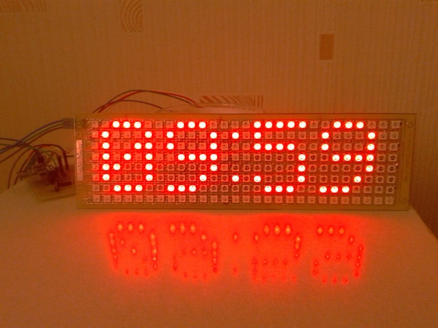

Красиво. Цвета на картинке поплыли или индикатор дйствительно розовый? Если розовый, дайте пожалуйста ссылку, где брали такой.
Поплыли.
подскажите, плз, как заменить DS3231 на DS1302 в этом скетче?
немного поиграя с напряжением можно поиграть с оттенком свечения, только осторожно)

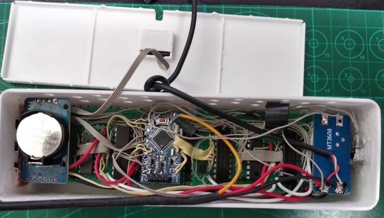

Делаю часы на WS2812B, с внешним беспроводным термометром. Так же хочу прикрутить IR пульт и сделать функцию лампы настроения ( с этим пока туго т.к. не уживаются пульт и эти светодиоды из-за ограничения по "таймингам", если кто пробовал, то посоветуйте куда копать.)
Использую библ. Adafruit_GFX, Adafruit_NeoMatrix, Adafruit_NeoPixel
На максах дополнительный дисплей реализовал.
https://youtu.be/IJ8PPtEiprQ
