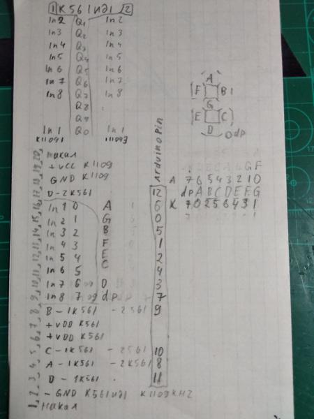

Схема не нарисована, так соединялось, есть такое исследование:
У экраньчика уже были микросхемки К1109КН2 и дешифраторы К561ИД1.
Это те, что на заднем плане чёрные, в высоком корпусе, которые белые в компактном корпусе, там сдвиговые регистры применены были вместо дешифраторов и td62783apg.

схема питания интересна, с дешифраторами и регистрами и так всё ясно, у алика тьма вфд экранов от тыщи и выше, а у меня так их куча бу ждё своего часа.
Выводы с TD62783AFWG поменять местами, та что была подключена к сегментам подключить к сеткам разрядов, а другую соответственно с сеток на сегменты переключить. Поправил схему.

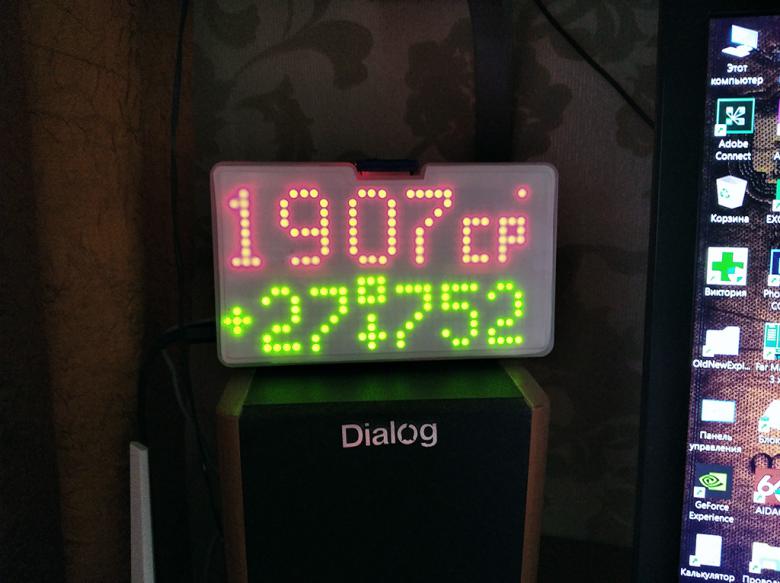

Показывают время, дату, температуру, влажность, давление, есть будильник по дням недели.

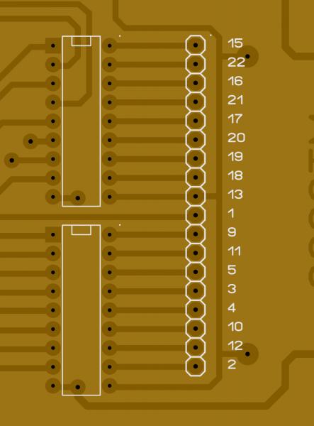

Схемой подключения и скетчем не поделитесь для ИВ-18 ?
Для xplp...собрал по Вашей схеме и чего то не "взлетает"
Может где накосячил, взгляните...
Схема
Плата
Мой косяк, со схемой напортачил, колбу нужно по другому подключить. Там выводы сегментов и сеток поменять местами нужно. https://www.thingiverse.com/download:8720360
Так?
Да всё верно.
Да всё верно.
Вечером перекину, отпишусь

Перекинул выводы, все отлично!
