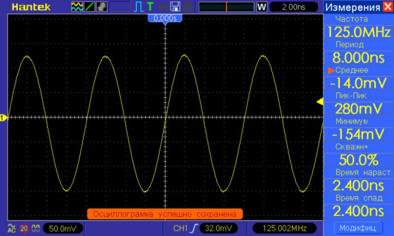

Вот так, например, выглядит осциллограмма на 125 мегагерц
P.S. Забыл отключить ВЧ фильтр. С отключенным фильтром то же самое, но амплитуда 1.6 вольт.

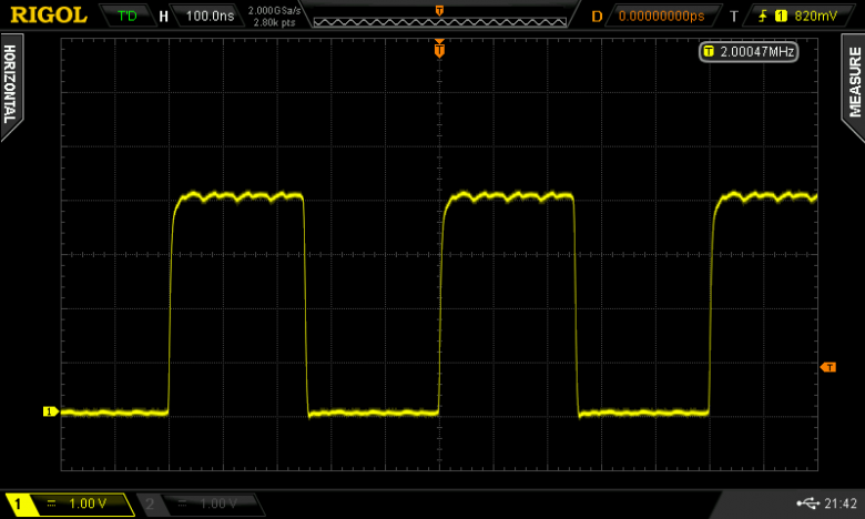

Я могу об этом рассуждать только в качестве личного мнения, потому как что бы выражать мнение как специалиста нужно оглашать какие-то цифры, показывать сигналы в сравнении с проффесиональными аппаратами, и.т.п. Главная черта нормального осциллографа -это способность достоверно отобразить картинку. Приведу снова те сравнения что тут уже были. Вот меандр 2МГц с ардуины на моём Rigol2072a:
Я даже объяснил "волнистость" единицы - это шум на шине питания с тактовой частотой 16МГц. Никаких фильтров и усреднений не включено, картинка "без прикрас". Можно на приборе растянуть эту картинку, и измерить точное время перехода из 0 в 1 с точностью до наносекунды.

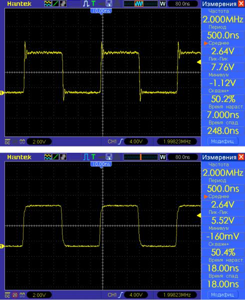

И тоже самое на Hantek DSO5102p Joiner'а без фильтра и с фильтром.
Как оценить чистоту сигнала на этом приборе если тут показывается какой-то шум на уровень единицы мелкой разметки, что будет порядка 300мв ! на данной шкале, а на верхней картинке вообще "звенит" на 2 вольта. То-же самое и в динамике - в чистом сигнале ничего не должно трястить, плыть и дрожать.
Второе -это способность захватить и точно отобразить короткий импульс. Дешевые приборы даже если и захватят, то не смогут отобразить всю его область достоверно. И тут часто слышно оправдание, мол для МК и дешевый сойдёт -а вот не сойдет. Рано или поздно будет задача, когда плохой прибор соврёт и приведёт к заблуждению. Я тут как-то уже приводил картинку.
Вот такая загогулинка в отрицательную область пришедшая с входным сигналом на любой вход МК может вызвать ложное срабатывание прерывания INT0/INT1. А как мы помним с верхней картинки такая же загогулина была у сигнала с МК Joiner'а . Теперь в свете этих фактов мы уже понимаем, что это огромная проблема -есть эта "загогулина" или нет её. Это нужно знать точно. И нельзя просто включить фильтр и увидить нечто, что радует глаз -это будет заведомая ложь самому себе. Поэтому прибор должен быть хорошим, что бы на него можно было положиться. Ну вот это собссно основное, что отличает прибор от показометра.
Как видно на скринах между точками семплов вполне мог проскользнуть пик ВЧ помехи о которой я и не узнаю используя этот прибор.
По хорошему, если прибор всегда будет работать с максимальной частотой выборки - узнаете, оно ведь не обязано рисовать на экране как школьник в тетрадке по точкам - может запомнить кусок более частой выборки и отмасштабировать, отрисовать так, что будет даже короткий выброс видно.

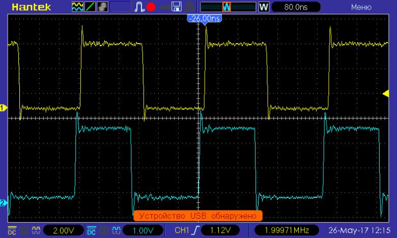

Почему с разных источников он показывает разную форму сигнала? Почему на правой верхней осциллограме с Ардуины видны всплески, которые, кстати видны и на хорошем (хороший-понятие относительное :) ) аналоговом осциллографе? Куда делись всплескиу dimax_а? Почему форма сигнала у dimax_а похожа на на форму на правой нижней осциллограме, где включен фильтр. Почему, если в одной клеточке 100 наносек. на осциллограме dimax_а размещается 3 горбика (как понимаю 3 периода) помех от 16 мегагерц, при расчете получается 1/(0,0000001/3)=30 000 030,00003 , т.е. 30 мегагерц?
При слове HANTEK меня трусит, но, использую свой USB, брал всего для одной задачи, с ней справляется )))
Когда в течении 10 лет поработал с HP за 68000$ и разными немецкими приборами всё остальное кажется игрушками )))
Вообще они похожи на какой то косяк с пробником / согласованием. Но я тоже такое у себя видел. Можно попробовать подключить землю через пружинку на пробнике, вместо длинного хвоста с крокодилом - посмотреть что изменится.
Joiner пишет:
А еще у него синус с модуля AD9850 на высокой частоте слишком красивый :) Лень подключать, но вроде у меня корявее был там.
Morroc, хм.. даже мой осцилл не показывает какой нибудь одиночный короткий импульс, если его сильно сжать по горизонтали. В других, что попроще с этим вообще беда -пару щелчков энкодера и импульса нет.
Плохо ) Но есть к чему стремиться ) У меня похожий Rigol (2072 "раскрытый") - вроде не замечал, что глотает пока на максимальной частоте сэмплирует (на медленной развертке она вроде снижается автоматом), но специально этим не заморачивался.
Joiner, в принципе выбросы зависят не только от осцилла, и от щупа, но и от того, как его подключить. Ну и от источника сигнала, который мы условно приняли одинаковым и идеальным. Щуп я втыкал прямо в 9 дырку ардуины уно, а крокодил через штырёк в Gnd рядом с 13 пином. Делитель не использовал. Горбиков в 2 раза больше чем нужно потому, что каждый горбик образуется от каждого изменения уровня тактового сигнала, т.е. формально говоря шумит уже на 32 МГц.
По поводу щупа, пожалуй, соглашусь. Вполне возможно всплеск образуется в щупе, а фильтром отфильтровывается, и на нижней осциллограме не виден.

А это сигнал с МК или с AD 9850?
С МК. Вставил щуп прямо в разъём ардуины.
У меня, если память не изменяет, с Ардуины таких крутых фронтов не получалось.
dimax, снял осциллограмку с Ардуинки с Вашим скетчем (кстати, скетч очень понравился...почему я его раньше не заметил, полезная штука, и ни чего дополнительного городить не надо. Положил себе в копилку. Спасибо)
Вот как выглядят осциллограмки 2 мегагерца. Верхняя с выключенным фильтром, вторая со включенным.
Пытался загрузить с превьюхой, что-то не сообразил как....
И напоследок...Подключил Ардуинку и AD9850 к входам осциллографа и снял осциллограмку. Вверху Ардуинка, внизу AD9850. Выглядит так
По-моему выглядят абсолютно одинаково. Т.е. генератор AD9850 генерит ни сколько не хуже Ардуинки, а даже превосходит ее. Можно назначить частоту с точностью 1 герц. Только скважность регулировать нет возможности.

Joiner, картинка конечно оставляет желать лучшего.. Ну в теме про "USB осциллограф" я уже всё сказал, повторятся не буду:)

По поводу картинки.... Осциллограму снял с отключенным фильтром и без всяких украшательств для объективности. Можно было бы еще включить усреднение, больше памяти включить, тогда картинка получилась бы красивее, но хотелось увидеть всплески какие они есть.
А вот интересно - щупы одинаковые были 1:1 или 1:10 ? или может компенсация у Hantek недонастроена ?
