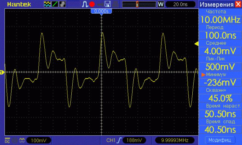

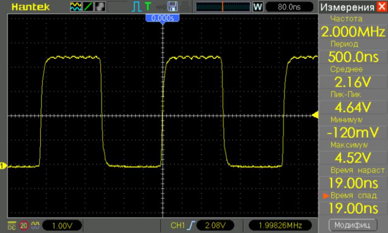

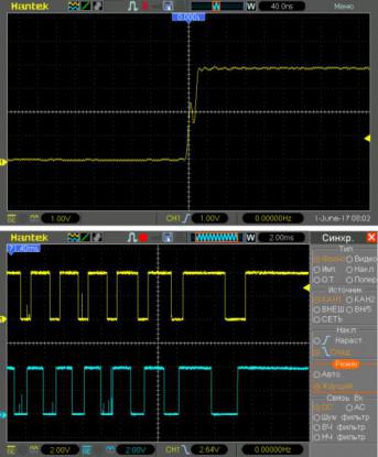

Всвязи с творческим кризисом (что-то ни чего не хочется делать), продолжаю играть с осциллографом. Подключил Ардуинку, как учил dimax, на осциллографе сменил фон, чтобы посолиднее выглядело..
Наткнулся на видео про Rigol, посмотрел. Даааа..... по сравнению с моим Hantek_ом небо и земля. И цена всего выше меньше чем в 2 раза...Но каналов больше в 2 раза, разных функций больше чем в 20 раз, а может и в 50 раз, а картинка просто изумительная!
Joiner, если это без фильтров -то хорошо, уже похоже на правду, значит это всё таки не показометр, а вполне измерительный прибор :) Осталось только как то проверить его на ловлю коротких импульсов.

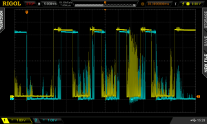

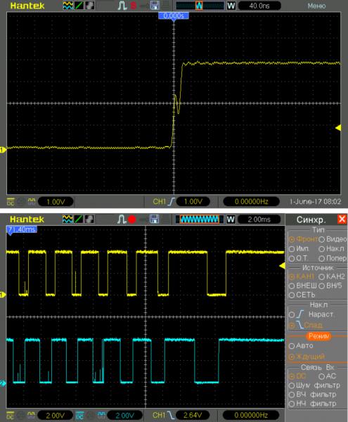

Попробовал ловить дребезг, но ни чего не получилось. Или я не умею, или мой осциллограф не способен.... Вот что получилось
P.S. Пока эксперементировал с установками создалось впечатление какого-то зависания, а один раз осциллограф самопроизвольно перезагрузился и потерял все настройки (язык, цвет экрана и проч.). Немного печально...
И еще.... когда измерения на высокой частоте (50-100 мегагерц), если включить максимальную память 40к и в режиме максимального усреднения, то через некоторое осциллограф уходит в перезагрузку со сбросом всех настроек :(

---Joiner видишь суслика? а он есть. (это я о дребезге)
---на счет перезагрузок- греется, если с гарантии слез рекомендую открыть и проверить пирометром темперутуру, возможно вентилятор заменить или доп. охлаждение приклеить такие медные плашки на термо-скотче.
Спасибо, вот после такого фото я понял что нужно проверять и что не покажут на обзорах продавцы осликов.
Например если не искать не регулярные прострелы ввиде тонких шпилек при питании от ИБ или USB, на самых быстрых развертках с однократным запуском по триггеру, то их и не увидишь.(((
Я настолько уверен что такой картинки как ты прикрепил не может быть, что готов по возможности повторить и выложить скрин.
С удовольствием посмотрю. Если не трудно, пожалуйста, повтори и выложи. Я тоже не поленюсь и повторю снова. Это мне поможет понять, что я не так делаю.
P.S. Тема называется "DDS генератор на Ардуино + AD9850". А я замусорил ее своими осциллограммами не по теме. Приношу топикстартеру свои извинения. Может создать тему "Мой друг ОСЦИЛЛОГРАФ", перенести разговор и не относящиеся к генератору посты туда? Ведь в работе с осциллографом есть свои хитрости и приемы, которые хотелось бы узнать. Как, например измерить пульсации источника постоянного напряжения, как отловить короткие импульсы и прочее.... А кому-то может поможет сделать выбор при покупке осциллографа. Кстати, сегодня нашел тему на форуме, которая больше относится к нашему разговору. Это "Выбор цифрового осциллографа". Можно и там побеседовать.

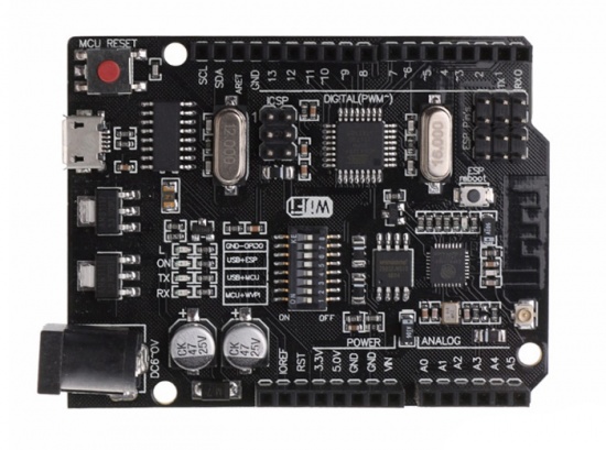

Неожиданно... китаец вдруг прислал в подарок шилд, для ардуины UNO, с кнопками и дисплеем1602. И вот я слепил UNO с шилдом и приклячил AD9850
Вот что получилось
Кому интересно, посмотрите https://www.youtube.com/watch?v=W2qdtQkBKhc
А здесь обзор на русском https://www.youtube.com/watch?v=SM2COQ_WxMA
DIMAX его еще и разлотил, теперь куча дополнительных функций и частота до 300 мегагерц
......... теперь куча дополнительных функций и частота до 300 мегагерц
Joiner и dimax Привет.
Если найдете время выложите еще скрины,
но только с дребезгом кнопки или энкодера пожалуйста.
...........скрины,
Joiner, если это без фильтров .....
Без фильтра есть маленький всплеск вверху на подъеме.

Делал вот такое, как на картинке. В теории должно быть так, как на картинке. Мой осциллограф показывает совсем другое
А у меня показывает - см. картинку в посте #138 (эх, надо было бы 2 канала включить).
Очень бы хотелось посмотреть как он выглядит на нормальном осциллографе.
Покажите кто-нибудь,.........пожалуйста..
А какие номиналы деталей использовал и на каких частотах? и в каком режиме щуп был?
Частота написана, 10 мегагерц, конденсатор 10 пф, если точно помню, резисторы точно не помню, вроде 10 ком, щуп 10х.
Подключал резистор, который на схеме Ri....А может и не надо было? Может это имелось в виду сопротивление источника?
И частота, скорее всего, при этих параметрах должна быть пониже, чтобы RC цепочка успевала отрабатывать подъем и спад сигнала.
bodriy2014, я дребезга очень много скриншотил. Вот дребезг энкодера в теме про мс14490, вот ещё энкодер и подавление дребезга конденсатором, вот дребезг кнопки в теме Клапуция.

Очень странно у тебя получилось(((

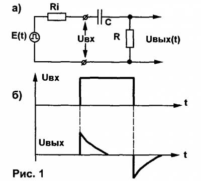

Такая схема применяется в компенсации щупа осциллографа, и должна изменением емкости просто наклонять полку как я показал зеленой линией.
Может ты что-то не так делал или забыл?
