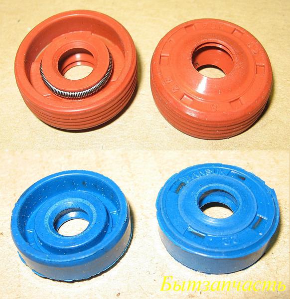

Насчет герметизации - это не такая уж пролема и спомощью сальников решается очень просто. По крайней мере коробочка с двтчиками буде выдерживать погружение даже на небольшую глубину в воду )).

По поводу герметизации: Вам ведь надо в коробочку не только провода закинуть, но и вращение завести.

уплотнение вала при входе в коробочку будет произволится сальником - как в автомобилях
чем вам не угодил готовый энкодер, там уже всё придумано - сальники борьба с дребезгом и всё такое осталось только к колесу прикрутить хоть на верёвочку :)
Хм. А Вы мышку разбирали когда нибудь? Там шаг - 3 прорези на миллиметр и толщина колеса с прорезями пол-миллиметра, а то и меньше. Маленькое оно все там.
Ну уж не три прорези на милиметр - шаг поменьше будет
