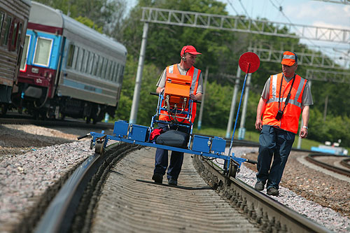

Велосипед, что указан на первых страницах очень массивен, как впрочем и эта тележка тоже.
Ширина колеи у нас 1520 мм поэтому габариты можете себе представить. ее перевозить можно тока в грузовике. В багажник легкового автомобиля она уже не поместится.
Конструкцию надо придумывать сборно-складную.

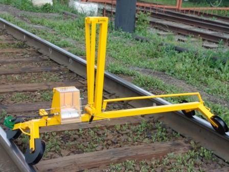

Вот зачем изобретать вилосипед?
Вы давали ссылку на готовое устройство.
Так почему не подглядеть всё там? Люди ведь уже всё придумали...
3 маленьких колеса рама сделана вилкой там где стоит 1 колесо имеется шарнир и пружина колёса установлены под углом, поэтому когда ширина рельс увеличиваеться или уменьшаеться(по пасторту на прибор от 1505мм до 1560мм) колёса раздвигаються сдвигаються...
Возьмите конструкцию готового изделия за основу, вешаете на колёса энкодеры с нужным количеством импулсьов цепляете к ардуино и всё готово.
И глупости насчёт энкодеров от мышек и оптопары оставте. Конечно промышленный энкодер по сути являеться обычным оптическим только там уже имееться вся обвязка, продуман конструктив. А стоимость в 500-600 рублей это даже не цена вопроса, вот сколько стоит рулетка на 50 метров? Но вы же её не сами делали, хотя это гораздо проще чем энкодер...

а насчет того что рулетка проще - я б так не сказал ))
для ее изготовления исползуется спец спав - инвар, который имеет минимальное температурное расширение, да и не так сильно вытягивается при измерениях.
Плюс Сверху сама мерная лента покрыта пластиком, чтоб исключить замыкание рельсовых цепей при случайной укладке рулетки на обе рельсы. Металличексая рулетка сгорает мгновено, если попадет в разрыв цепи.
