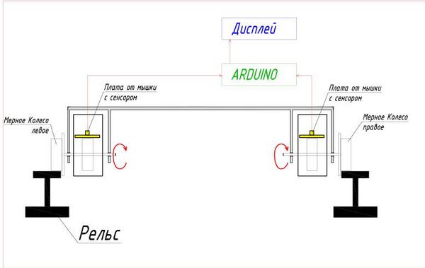

Структурная схема тележки на рисунке
ну чтож. вы продумали. это хорошо. дисплей подобрали удобный. это шилд который одевается просто на ардуино уно. так что и покупать надо ардуино уно чтобы не городить лишного . просто шилд оденете на уно и все уже подключено

Пока шла посылка, я продумывал конструкцию тележки.
основной конструктив остается прежний.
два считывающих ролика с которых информация поступает на плату ардуино и выводится на дисплей.
(В перспективе планирую добавить акселерометр для регистрации продольных и поперечных уклонов, механизм для измерения радиусов кривых и какое нибудь записывающее устройство - карту памяти с записью где какие возвышения и радиусы кривых), но это пока в перспективе, сначада надо собрать основу и что бы тележка нормально считала расстояния.
Вот в качестве считывающего устройства планировалось использовать оптопару и диск с перфорацией по периметру. Вроде бы все просто. Оптопару палнировал взять с каких нибудь компьютеных мышек, однако конструкция мышек за то время когда я в них залазил последний раз сильно изменилась. Как таковой оптопары внутри уже давно нет, а искать раритет, там более два одинаковых раритета - проблематично.
Наверное есть и аналоги оптопары ???
В тоже время, ковыряние мышки навело на мысль оказаться от оптопары и использовать именно сам лазерный сенсор мыши.
Первоначально подумал, что закрепить плату от мышки над поверхностью катания рельса и получить чистые данные о перемещении. Но вот поверхность эта во первых бывает довольно хорошо накатана до блеска (а мышки то не очень хорошо работают на гладких блестящих плвехностях), да и всякий мусор и пыль не пойдут на пользу сенсору.
В итоге пришел к идее, что все таки оставить само мерное колесо с прижимом к рельсу на его валу в герметичном корпусе закрепить цилиндр диаметром равным диаметру мерного колеса и шириной в пару сантиметров. Тут уже поверхность можно сделать матовой и шершавой и проблем со считыванием не будет.

ну тогда я вам написал что вам нужно. железо вы уже купили уно как я понял. но ее на 2 колеса не хватит с определением направления. или покупайте еще уно или купите сразу мегу2560 чтобы на одной плате. под мегу есть и шилды с большими жк дисплеями, но тут все упирается в то что пока не можете программировать. думайте. определяйтесь
Спасибо за ответ.
Сейчас я так понимаю, чтобы мне понять принцип конструирования и использования плат уже имеющейся платы арудино уно, я могу пока сделать тележку с одним датчиком и при этом там будет учет направления движения.
Пока начну с малого - с одной платы и создания самой телеги - там тоже не все просто
ну да. начните с одного колеса а там уже будете усложнять

Получается, что собрав телегу и установив по приведеному на фото датчику на каждое колеср, я получаю счетчик расстяоний с определением направления движеня ??
кстати что то за датчик, порыл по номерам выбитым на датчике 1112 3833 - ничего похожего не нашел
вам писал максим внутри датчик холла. 2 датчика и шестерню намагниченную на каждое колесо. по размеру зубьев ничего сказать не могу, максим думаю подскажет
люди как только не делают
http://www.reaa.ru/yabbfiles/Attachments/Datchik_002.jpg
http://img-fotki.yandex.ru/get/4309/kvadrat67.46/0_3af11_60a3df6b_L.jpg
http://bsvi.ru/uploads/8056ceaa1699_1516/hall_sensor.jpg
http://kit-e.ru/assets/images/0702/23p14.png
а может и правда оптический с полосками испльзовать.
http://autoholding.net/userfiles/3161.jpg
Ну если для человека не проблема изготовить стальной диск с прорезями, то лучше датчик Холла, в противном случае оптопара. При этом если колеса будут точиться токарем, то можно на фрезере прям на юбке колес сделать прорези.
Насчет датчика холла - все таки сложность изготовления намагниченного перфорированного металлического диска с равными расстояниями между прорезями - это довольно трудоемко для меня и практически не осуществимо. Разве что попробовать как то использовать зубчаты колеса от механизмов ABS с автомобиля. Однако учитвая то, что эти зубчатки выполнены заодно со ступицей колеса...
Все таки на оптике будет попроще использовать.
да и датчиков холла тоже надо 4, как и оптопары. И если в арудино можно использовать до 5 прерываний, то тогда может стоит все таки и остановиться на оптике ??
Для меня просто будет изготовить наклейки на диск из оргстекла с нужным количеством прорезей
да и проблем с пылевлагозащищенностью не будет. а в случае последнего предложенного варианта еще и консрукция упростится. насколько мощный магнит потребуется для намагничивания диска или колеса чтобы датчик холла уверенно отработал. приблизительный размер ниодимового магнита, а может кольцевой магнит из старого динамика подойдет
Какое еще намагничивание??? Вы о чем? Не надо ничего намагничивать. И не надо никаких магнитов.
а вот такая штука не подойдет в качестве зубчатого колеса?
можно намагнитить рельс.
зубчатое колеса для указанного выше датчика должно быть из листового металла, иначе не войдет в прорезь.
а шкив от ремня ГРМ - довольно таки крупная штука.
К сожалению возможности работать с металлом у меня нет, поэтому видимо вариант с датчками холла отпадает.
Буду пробовать делать с оптопарой, как и планировал, с учетом замечаний написанных jeka_tm и Максимом.
