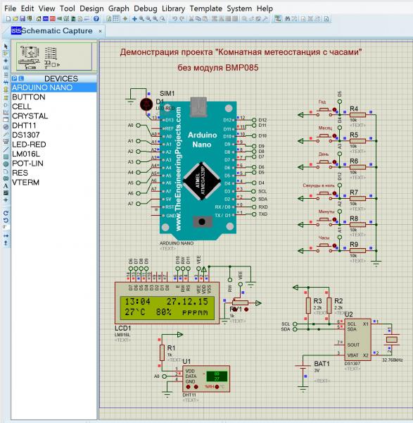

Весной этого года ко мне обратились двое дипломников с просьбой о помощи в реализации данного проекта. Не скрою мне было приятно. Помимо общих вопросов был один на который я не смог ответить, а именно есть ли реализация проектра в среде Proteus. Я бы и не вернулся к этому вопросу если бы мне не пришла в голову очередная идея на Arduino, но железа не оказалось под рукой, и я решил попробовать Proteus для моделирования. С чего начать? Ответ естественно на поверхности, с метеостанции, так как она отлажена и реализована не только мною. Во избежании далнейших вопросов о деталях проекта я решил пойти по пути реализации отдельных ветвей проекта и в конечном итоге объединения накопленных решений, что в общем то логично. Итак представляю результаты поэтапного моделирования (только результаты дабы не перегружать лишней детальной игформацией). Единственно, что мне пока не удалось так это BMP085. Я не смог найти модель этого элемента для Proteus. У кого есть поделитель плз. Если смогу, то заменю другим элементом, но пока без BMP085.
Итак представляю поэтапное моделирование с итогом в виде схемы на Proteus + скетч. Кому не интересно проходите мимо, ну у кого будут вопросы пишите.
Публикую в виде нескольких последовательных постов под заголовками "Комнатнвя метеостанция с часами" этап номер. Ну это понятно.
LiquidCrystal Library -
Демонстрация подключения LCD для подготовки проекта
"Комнатная метеостанция с часами"

#include <LiquidCrystal.h>
#include <DS1307.h>
#include <Wire.h>

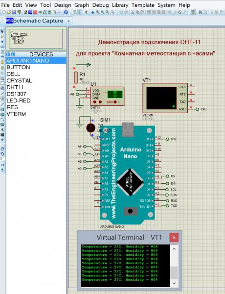

#include <dht.h>
#define I2C_ADDRESS 0x77
// DHT:
// Connect pin 1 (on the left) of the sensor to +5V
// Connect pin 2 of the sensor to whatever your DHTPIN is Arduino analog 0
// Connect pin 4 (on the right) of the sensor to GROUND
// Connect a 10K resistor from pin 2 (data) to pin 1 (power) of the sensor
// создаём объект-сенсор
DHT sensor = DHT();
const int ledPin = 13; // the number of the LED pin
// initialize the LED pin as an output:
pinMode(ledPin, OUTPUT);
//DHT11:
// методом attach объявляем к какому контакту подключен
// сенсор. В данном случае это нулевой аналоговый контакт
sensor.attach(A0);
// Setup Serial connection
// В Л А Ж Н О С Т Ь
// метод update заставляет сенсор выдать текущие измерения
sensor.update();
switch (sensor.getLastError())
case DHT_ERROR_OK:
char msg[128];
// данные последнего измерения можно считать соответствующими
// методами
sprintf(msg, "Temperature = %dC, Humidity = %d%%",
sensor.getTemperatureInt(), sensor.getHumidityInt());
Serial.println(msg);

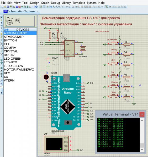

// DS1307_Serial_Easy (C)2010 Henning Karlsen
// web: http://www.henningkarlsen.com/electronics
// NO BUTTON
// A quick demo of how to use my DS1307-library to
// quickly send time and date information over a serial link
// I assume you know how to connect the DS1307.
// DS1307: SDA pin -> Arduino Digital 2
// SCL pin -> Arduino Digital 3
#include <DS1307.h>
// Init the DS1307
DS1307 rtc(2, 3);
// Set the clock to run-mode
rtc.halt(false);
// The following lines can be commented out to use the values already stored in the DS1307
rtc.setDOW(SUNDAY); // Set Day-of-Week to SUNDAY
rtc.setTime(12, 0, 0); // Set the time to 12:00:00 (24hr format)
rtc.setDate(3, 10, 2010); // Set the date to October 3th, 2010

// http://nnm.ru/blogs/pencraft/arduino-i-chasy-na-mikrosheme-dallas-ds1307/
// Ч А С Ы
#include <DS1307.h>
// Init the DS1307
DS1307 rtc(2, 3);
// Init a Time-data structure
Time t;

sen_d:
// Send date
Serial.print(rtc.getDateStr(FORMAT_SHORT));
Serial.print(" -- ");
// Send time
Serial.println(rtc.getTimeStr());
// Wait one second before repeating :)
delay (100);
часть скетча для обработки BMP умышленно не удалял, может пригодиться в дальнейшем
// Домашняя метеостанция с часами
// 27 12 2015 - проверено
// RN6LJK
// v 1.2
// Arduino _1.0.1 ---- В Н И М А Н И Е !!!! ЭТО ВАЖНО на доугих версиях может не работать
// Б Е З М О Д У Л Я BMP085

// DHT:
DHT sensor = DHT();

// DS1307:
// SDA pin -> Arduino Digital 2
// VCC - VCC
// GND - в моем случае подключение к GROUND блокирует работу DS1307,
// поэтому GND не подключено, причину так и не выяснил.
DS1307 rtc(2,3);
Time t;

//DHT11:
sensor.attach(A0);

Спасибо! всё компельнулось, но "блин" не стартонуло. Возможно ли то что датчики влажности и давления временно отсутствуют ( жду от небесной) - причина, думал, что дату и время покажет.
А вот моя метео станция + часы
Комнатна метеостанция этап 2
#include <LiquidCrystal.h> #include <DS1307.h> #include <Wire.h> #include <dht.h> #define I2C_ADDRESS 0x77 // DHT: // Connect pin 1 (on the left) of the sensor to +5V // Connect pin 2 of the sensor to whatever your DHTPIN is Arduino analog 0 // Connect pin 4 (on the right) of the sensor to GROUND // Connect a 10K resistor from pin 2 (data) to pin 1 (power) of the sensor // создаём объект-сенсор DHT sensor = DHT(); const int ledPin = 13; // the number of the LED pin void setup() { // initialize the LED pin as an output: pinMode(ledPin, OUTPUT); //DHT11: // методом attach объявляем к какому контакту подключен // сенсор. В данном случае это нулевой аналоговый контакт sensor.attach(A0); // Setup Serial connection Serial.begin(9600); } void loop() { // В Л А Ж Н О С Т Ь // метод update заставляет сенсор выдать текущие измерения sensor.update(); switch (sensor.getLastError()) { case DHT_ERROR_OK: char msg[128]; // данные последнего измерения можно считать соответствующими // методами sprintf(msg, "Temperature = %dC, Humidity = %d%%", sensor.getTemperatureInt(), sensor.getHumidityInt()); Serial.println(msg); break; case DHT_ERROR_START_FAILED_1: break; case DHT_ERROR_START_FAILED_2: break; case DHT_ERROR_READ_TIMEOUT: break; case DHT_ERROR_CHECKSUM_FAILURE: break; } // светодиод оставил для индикации работы устройства digitalWrite(ledPin, LOW); // Wait one second before repeating :) delay (500); }Комнатная метеостанция - этап 3
Комнатная метеостанция - этап 4
Комнатная метеостанция - предварительный итог
