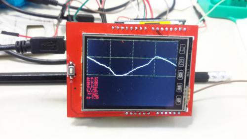

Удвоение толщины линий пошло на пользу :)
Параметром "const byte vTextShift = 130;", в начале скетча, двигаем текст ниже, а все остальное удваиваем вот так:
Недостатком, что отрисовка стала медленнее, т.к. рисовать стало больше, зато красивше:

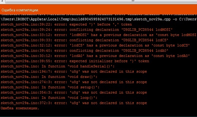

А можно ли полный код выложить для этого дисплея и дисплея от нокии 5110?
Ключевое - это заменить U8GLIB_MINI12864 на U8GLIB_PCD8544
а вот дальше начинаются проблемы, что разрешение экрана меньше чем надо :(
На фото дисплей 5110 с последней программой, а на дуине замкнут adc7 с d0(rx), таким образом на вход осцилографа подается сигнал с uart'а, куда бегут с компа буковки "а".

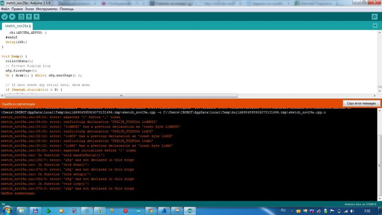

Не компилитьсяпод arduino uno
Для последнего код выложен выше. Для 5110 код не сохранился как не заслуживающий внимания ибо отличался от исходного проекта оставленного автором только названием библиотеки, а впоследствии правкой констант, регулирующих размеры экрана.
для дисплея QVGA на ILI9340 скомпилировать не получилось, хотя родные примеры от Adafruit компилируются и запускаются.
а можо выложить финальный код вместе с библиотеками, в которых делались изменения, а то половина ссылок уже не работает ??
упсь, вроде разобрался, скомпилировалось, но для переменных нужно 3186 байт, в ардуину мини не влезет. чо за хрень ? ))
память закончилась. бери что то с большой памятью или перелопать код. обычно много от чего можно избавится
