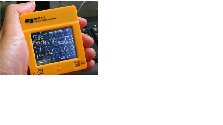

Я себе такой купил, правда с нынешним курсом бакса... Но я покупал ещё до всей этой свистопляски.
Хотя за такую цену уже Холтек двулучевой можно посмотреть.
http://oscill.com/ Я себе такой купил, правда с нынешним курсом бакса... Но я покупал ещё до всей этой свистопляски. Хотя за такую цену уже Холтек двулучевой можно посмотреть.
Даже по новому курсу вроде приемлимая цена. У меня получилось примерно 4500 р. Если б был электронщиком, и в моей работе часто требовался бы данный инструмент, то вполне бы мог взять.
P.S. Посмотрел Хантек двухканальный USB. 4400р на ебее.... Пожалуй самый лучший вариант.
Вот и я об этом. Остановился на этом исключительно из-за возможности работать от батареи и через блютуз-уарт цепляться к мобиле или планшетке на андроиде. Бывает нужно переносной, а мелкие, носимые, с дисплеями не обеспечивают таких характеристик.

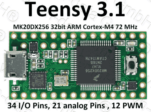

Сегодня наткнулся в инете на статейку импортную про осцилоскопы. Чувак пишет, что ардуинка может максимум 100 выборок в секунду. а какой-то микроконтроллер на плате размером, как ардуинка мини (не помно что там за мк), может аж 2000 раз в секунду.
Разница ощутима.
Я сразу в осцилоскопе на ардуинке разочаровался. Но решил поразобраться, поиграться...для общего развития.
Явно какой-нибудь на ядре ARM Cortex-M, например тот же STM32. Больше флеша, больше оперативки, более скоростное ядро и переферия. AVR слабоваты для осциллоскопа.
А может я не так понял содержание. Так как не являюсь знатоком английского. Если кто-то сможет понять о чем там речь, могу дать ссылку.
Там про Teensy 3.0 (mk 20dx128).
Здесь про нее. Цена.....однако
http://amperka.ru/product/teensy-31
Я почти угадал :)
Как и говорил: 32-битный МК на ядре ARM Cortex-M. Только производитель не STM32, а Cypress.

Вот дешево и сердито http://ru.aliexpress.com/item/DSO112-Touch-Screen-2-4-TFT-Mini-Digital-Oscilloscope-Pocket-Oscilloscope-2MHz-2-5Msps/32257827169.html
