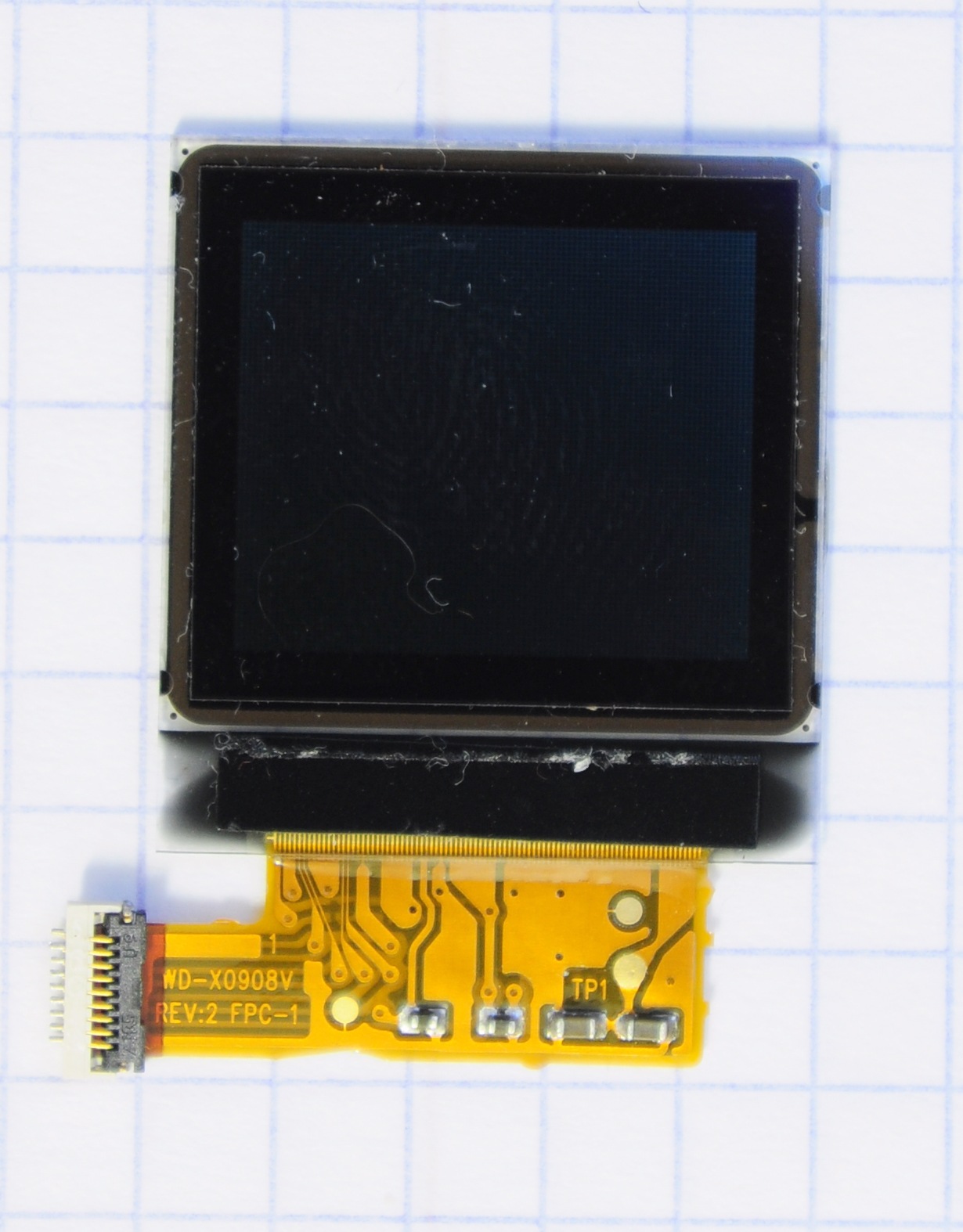

Доброго времени суток! Можете помочь с распиновкой WD-X0908V. Просьба в Google не отсылайте, пожалуйста, так как там только лишь похожие вопросы на форумах на разных языках, но ответа ни одного не найти. Может оно бы и проще выкинуть этот экран, но во-первых в проекте нужен дисплей "чем меньше - тем лучше", так как это будет носимый на руке гаджет, а покупать другой пока финансы не позволяют, ибо студент...
Вот фото этого малыша:
Как запасной вариант рассматривался дисплей от SonyEricsson J110i, но это тоже "популярный" по запросам и, увы, "безответный" WD-X0906XQ...
Вот на kazus-e написали как раз: "Протокола обмена, ненайдёшь наверное. Вообщем геморой с ним возиться, нет смысла.". Советуют от нокии всё-таки... За подборку огромное СПАСИБО! (И где Вы её только накопали? Не поделитесь источником?:) ) Конечно попробую подключить его, не впервой гемороиться... Но видно, придется-таки заказывать от нокии, ну "про всякий случай" хотя бы, применение всё-равно найдётся, были бы детали.
dtvims пишет:
Только если получится подключить, Вы выложите для потомков :)
Предварительно, нашел совместимость этого монитора по моделям телефонов.
Тупо было интересно смогу ли что найти... Понял только то, что можно попытаться поискать что-то аналогичное (другие дисплеи от моторолы похожего типа) и попытаться по аналогии подключиться к Вашему дисплею. Скорее всего там одинаковые контроллеры дисплея или их все-равно немного. Схема подключения вроде есть, значит осталось угадать протокол, а он от контроллера зависит. Как-то так, наверное...
http://vrtp.ru/index.php?s=337472604dab8bb72ee7489b90a4d5b8&showtopic=11...
тут подскажут.хз откуда они все это берут по дисплеям
Надо искать отталкиваясь от модели мобильного телефона.
Вот что удалось найти: http://kazus.ru/forums/showthread.php?p=146144
Вот тут собрал небольшую подборку схем: http://www.rukodelie-ds.ru/platy/motorola_v3.zip - там везде используется вторым данный дисплей, но на схемах найти его как-то тяжко, но думаю можно.
Удачи! Только если получится подключить, Вы выложите для потомков :)
jeka_tm, dtvims Спасибо!
dtvims, Обязательно! )
Удачи!
Ещё раз спасибо!
Брал схемы тут: http://monitor.net.ru/forum/
