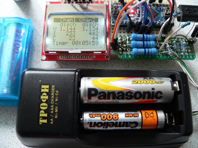

Спаял сегодня схему от jeka_tm.
Подключил. Работает!!!!!!!!!!!!!! И напряжения снимать, как мне показалось, удобнее, чем на моей.

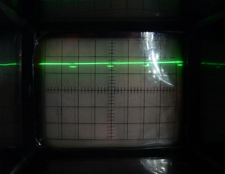

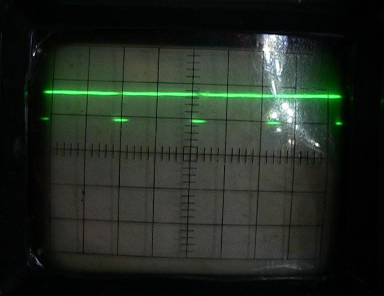

Вот так выглядит напряжение на контактах аккумулятора во время зарядки. Цена деления 1 деление 1в.
Следущая фотка это напряжение на резисторе относительно земли (по схеме jeka_tm). Здесь цена деления 2 в на деление
Видим, что пульсация в процентах относительно величины напряжения гораздо выше.
Joiner, что-то подозрительно маленький перепад, это с каким токоограничительным резистором? (R7 по схеме)
Два параллельно соединенных резистора 4.8 ом, т.е 2.4 ома
Видимо сам аккумулятор сглаживает.
P.S. Забыл. Ведь у меня между мосфетом и этим резистором (R7) стоит еще один точно такой же. Поставил на случай экспериментов с конденсатором.
А каким он должен быть?
Повторюсь: перепад равен ЭДС плюс (ТокЗаряда умноженный на ВнутреннееСопротивление)
0.2 Вольта( по осциллографу) на неизвестный нам ток
( зависит от разности напряжения на клеммах ( не ЭДС) и входного делённой на сопротивление в цепи заряда)
Хотя проще померять ток . И вычислить внутреннее сопротивление.

Стяп-ляпил разрядку-тестер для NI-MH аккумуляторов AA и AAA. Сделал два независимых канала. Токи разряда у каналов разные (сделано специально, чтобы проверить поведение в разных условиях разряда). Устройство сделано для опытов, чтобы проверять аккумуляторы заряженные-разряженые зарядкой по основной теме. В общем, как эталонный образец :) Тестер разряжает аккумуляторы, подсчитывает емкость, запоминает время, затраченное на разряд каждого аккумулятора. Внизу экрана работает симпатичный таймер.
Спасибо bodriy2014 за хорошую библиотеку для Nokia5110, Спасибо Tomasina, который научил меня пользоваться оператором "?"
