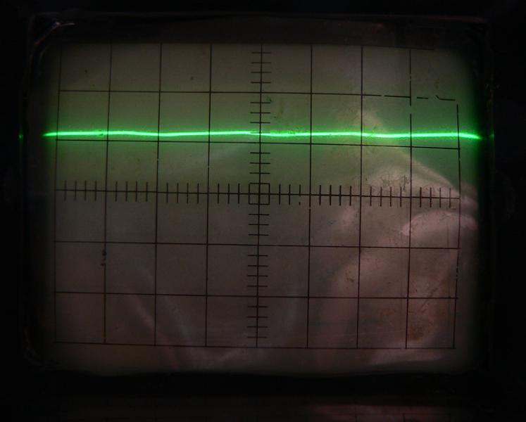

Добавил в схему емкость 4700 мф между верхней ножкой R7 и землей (по Jeka_tm схеме). Подключил осцилограф, нашел участок с самой большой пилой, сфоткал. Думаю, что такое напряжение уже можно измерять ардуинкой
а смысл 2 резистора последовательно? хотя дело твое
да сам пока не знаю, но внутренний голос подсказывает
Не зря мне внутренний голос подсказывал :)
Когда в первых опытах (без второго резистора) подключал емкость, то регулировка шимом становилась до безобразия нелинейная. На перых процентах шима ток уходил к середине диапазона и регулировка практически работала на небольшом участке в конце диапазона. Со вторым резистором совсем другая картина. Нарисовал график, получилась наклонная линия, немного выпуклая кверху. Теперь эта нелинейность меня вполне устраивает.
значит дело не в количестве резисторов, а в номинале
А мне кажется, что до кондера и после кондера должно быть "симметричное" сопротивление, чтобы разряд и заряд конденсатора по времени были близки, тогда дело будет идти к линейности управления. Без резистора до конденсатора, было уж очень криво.
Но это только предположения дилетанта. На самом деле и без второго резистора, может достаточно было номиналом конденсатора можно поиграться?

Попробовал разряжать аккумулятор ШИМом по схеме с конденсатором. Полнейший провал. Аккумулятор через резистор заряжает конденсатор, а мосфетик короткими импульсами его мгновенно разряжает. И получается, что аккумулятор даже на ШИМе со значением 5, дает ток вполовину диапазона. Кондер придется убрать. Придется решать вопрос, как оценивать пульсирующее напряжение на резисторе и аккумуляторе.
Надежду дают стрелочный амперметр и цифровые тестеры. Они прекрасно показывают изменения тока и напряжения. Показывают так, как будто не скважность меняется, а напряжение, в общем так как надо. Надеюсь, что и у меня получится.
Просто для информации. Может, на мысль умную натолкнет...
ЗЫ. Слежу за темой :)

Вот что я использую для измерения силы тока, сначала делал только для больших токов 10А и больше, но заметил хорошую точность теперь и на малые использую. И еще один большой плюс есть гальваническая развязка можно хоть в электо щитке ставить!
Тебе может помочь сыкономить порты и убрать эфект шим.
Тот что сделан толстым поводом для токов 10А и выше тонким соответственно для малых.
Joiner специально для тебя.

Ферритовое колечко, такое есть в экономках.
В нем пропил напильником или бормашинкой. В пропил вставляем аналоговый датчик холла. Он кроме питания занимает всего один пин.
На колечко наматываем провод по которому будет протекать измеряемый ток.
Толщина и количество витков зависит от величины измеряемой силы тока.
Я все это закрепил на текстолите термоклеем.
