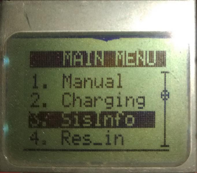

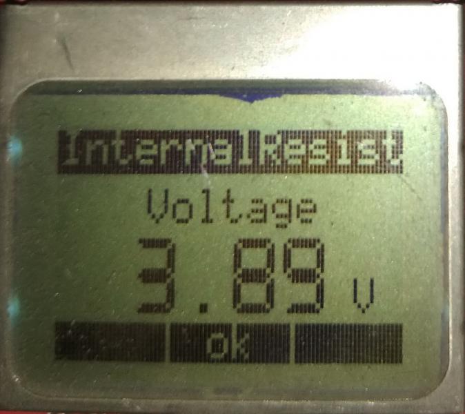

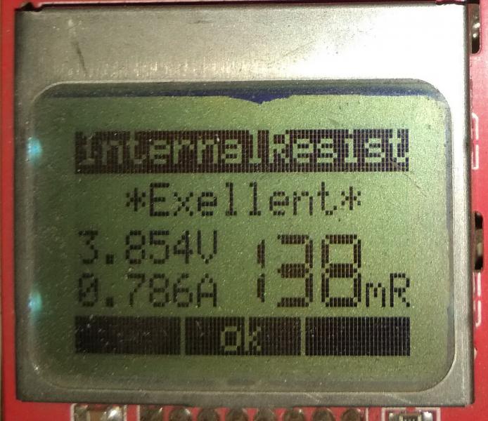

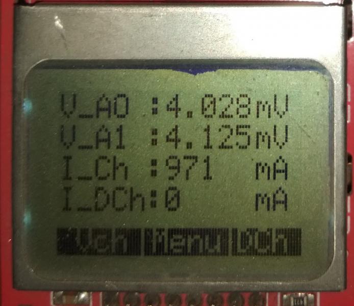

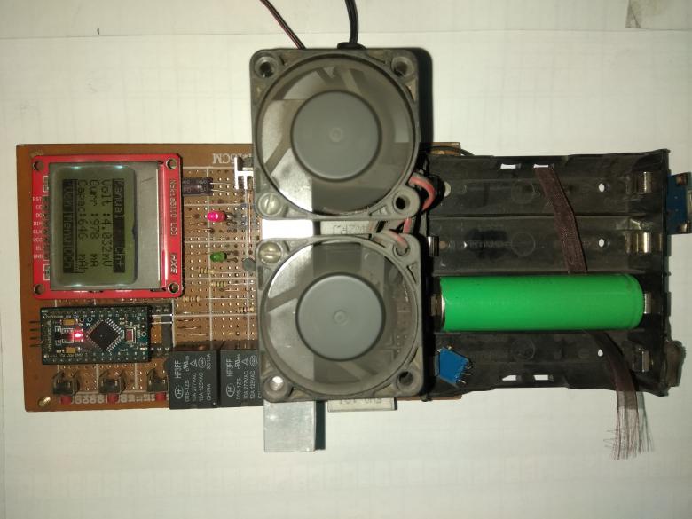

Stashevskiy68
Зарегистрирован: 09.01.2017
если кому интересно я сейчас занимаюсь этой темой. но в  качестве переключающих элементов решил использовать  ардуиновский модуль с 4 релюхами (чтобы начинающим  пришлось меньше паять), хотя народ здесь  собрался грамотный если потребуется переделают на мосфеты . уже сделано ручное управление зарядкой сами выбираете ток заряда 270 мА или 870 мА или заряд напряжением 2,45 , в этом режиме есть разрядка током 870 mA. заряд разряд останавливается при достижении напрядений 2,7 и 4,25.  работает измерение внутреннего сопротивления.  отработанна работа меню(очень просто  добавть требуемые вам новые функции).  работает автоматическая разрядка,но надо немного доработать (пока в процессе),  автоматической зарядкой не занимался, хотя часть кода написана. планирую логировать показания и затем выводить на диспелей и на комп.хочу сделать пресеты для разных аккумуляторов,   управление подсветкой , выбором скорости передачи на комп, да мало что еще придет в голову,  хотя память уже на исходе, 65% уже под кодом !!! может кто оптимизирует и поправит огрехи. все откоментированно ( для коллеги ) , все оформленно в функции. имеется модель для протеуса на ней и отрабатываю код, в железе тоже работает.   короче -  если интересно дайте знать.
Joiner
Зарегистрирован: 04.09.2014
Если не трудно, то почему бы не выложить. Может кому-то окажется полезным.
P.S. Мне не очень понятно с напряжением 2,7 и 4,25 вольт. Не понятно, зачем релюхи. Мне кажется, что ключи или какие-то полупроводниковые элементы, регулирующие ток, гораздо лучше, удобней и универсальней. И еще...мне кажется, что каждая баночка должна жить своей жизнью, быть под собственным контролем.
Stashevskiy68
/*Тестер батареек v3
Скетч для подключения 3310 и 5110 84*48
Описание и схема здесь.
А также фото и видео работы.
Arduino 1.8.4   IDE для компиляции              08.01.2018
#include <avr/delay.h>
#include <LCD5110_Graph.h>// библиотека дисплея
//#include <LCD5110_Basic.h>// библиотека дисплея
// -- описание  #define-----------------------------------------------------------------------------
#define buzzTONE  700                   // тональность буззера
#define buzzTIME  1                     // длительность сигнала (если нужно отключить ставим ноль)
#define buzzPIN   13                    // пин на котором буззер
#define Ch_Pin    12                    // пин на котором ключ зарядки
#define Ch_Pin_1  10                    // пин на котором дополнительный ключ зарядки
#define Ch_Pin_V  A4                    // пин который отключает постоянный ток и включает постоянное напряжение заряда (для окончания заряда)
#define DCh_Pin   11                    // пин на котором ключ разрядки D11
#define key_up    4                     // пин кнопки вверх             D4
#define key_down  2                     // пин кнопки вниз              D2
#define key_ok    3                     // пин кнопки ок                D3
#define analogV0  A0                    // назначаем аналоговый вход    A0 (D14)
#define analogV1  A1                    // назначаем аналоговый вход    A1 (D15)
#define Litgh     A3                    // назначаем аналоговый вход    A3 (D17) подсветка
// -- описание констант ----------------------------------------------------------------------------
#define Time_UpCh    60000              // один цикл дозаряда  1 мин
#define Time_Arr     300000             // время записи в массивы 5 мин
#define anti_dr      200                // антидребезг (длительность delay(200))
#define Res_dat      0.1                // сопротивление датчика
#define Volt_min     2.7                // минимальное напряжение на батарее
#define Volt_in_res  3.6                // напряжение для проверки внутреннего сопротивления
#define Volt_dop_res 3.6                // напряжение подключения доп.сопротивления (повышение тока)
#define Volt_min_sup 3.6                // минимальное напряжение на батарее c супервизором
#define Volt_midl    4.15               // напряжение перехода на пониженный ток
#define Volt_max     4.25               // напряжение для отключения заряда
#define time_koef    1.047              // коэффициент корекции внутреннего счетчика времени
float Res_DCh      = 4.9              ; // резистор нагрузки для зарядки и разрядки

 //* функция  Menu_M()  *******************************************************************************************************************************************************
 // меню для  Nokia 5110
 // #include <LCD5110_Graph.h>                                                                       // подключаем графическую библиотеку  в заголовке программы
 // String Menu_Arr[]={" Пункт 1 "," Пункт 2 ", " Пункт 3 "," Пункт 4 "}                           ; // массив пунктов меню
 // вызов фукции  int M = byte Menu_M (String Menu_Arr,byte kolvo,int punkt_disp,byte akt_punkt)   ; // вызов функции вывода меню.
 // String Menu_Arr                                                                                ; // массив с пунктами меню
 // int kolvo = 7                                                                                  ; // кол-во пунктов меню
 // int punkt_disp=4                                                                               ; // количество пунктов меню на экране
 // int akt_punkt1=2                                                                               ; // активный пункт меню
   int  Menu_M (String Menu_Arr[],byte kolvo,int punkt_disp,byte akt_punkt){
           //----- формируем  меню программы  ( надо-бы  выделить в функцию с возвратом выбранного пункта меню)  ---------------------------------------------
             int punkt_menu=0                                                 ; // внутренние переменные  для отрисовки пунктов меню
            // int knop=0                                                     ; // выбранный пункт меню             (для наладки)
            // int kolvo = 7                                                  ; // количество пунктов меню           (для наладки)
            // int punkt_disp=4                                               ; // количество пунктов меню на экране (для наладки)
             int H=11                                                         ; // начальная строка вывода      (для подгонки вида меню)
             int h=9                                                          ; // смещение строк по вертикали  (для подгонки вида меню)
             int x=0                                                          ; //
    do{
             myGLCD.clrScr()                                                  ; // чистим экран
             //--отрисовка ЗАГОЛОВКА МЕНЮ --------------------------------------------------------------------------------------------------------------------
              myGLCD.setFont(SmallFont)                                       ; // установим маленький шрифт
              myGLCD.invertText(true)                                         ; // инвертровать текст
              myGLCD.print("   MAIN MENU ", CENTER, 0)                        ; // вывести заголовок меню
              //myGLCD.print("   MAIN MENU  "+(String(akt_punkt+1)+"/"+String(kolvo)), CENTER, 0)  ; // вывести заголовок меню
              myGLCD.invertText(false)                                        ; // востановить текст
            // перемещаемся по меню
             if (digitalRead(key_up)==LOW)   { akt_punkt--; delay(anti_dr); }   // если нажата кнопка вверх
             if (digitalRead(key_down)==LOW) { akt_punkt++; delay(anti_dr); }   //                    вниз
            //--  расчет положения пункта меню  -------------------------------------------------------------------------------------------------------------
             if (akt_punkt > kolvo-1) { akt_punkt = 0 ; x=0 ;}                  //                               ( не трогать)
             if (akt_punkt >= punkt_disp-1) { x = akt_punkt - punkt_disp+1;}    // если  активный пункт за пределами экрана ( не трогать)
             if (akt_punkt < 0)       { akt_punkt = kolvo-1 ;}                  // контролируем выход за пределы ( не трогать)
            //---- и его отрисовка ---------------------------------------------------------------------------------------------------------------------------
            for (punkt_menu=0+x; punkt_menu<=punkt_disp+x; punkt_menu++){       //
                if    (punkt_menu==akt_punkt) myGLCD.invertText(true)         ; //
                else  myGLCD.invertText(false)                                ; // инвертировать если выбран пункт меню
                      myGLCD.print(Menu_Arr[punkt_menu],3, H+h*(punkt_menu-x)); // вывести пункт меню
            myGLCD.drawLine(0, 47, 83, 47)                                    ; // линия снизу меню
           //----  отрисовка метки положения в меню  -----------------------------------------------------------------------------------------------------
            if (kolvo>punkt_disp){                                              //  если кол-во пунктов меню превышает возможности для вывода
               myGLCD.drawLine(78,10,83,10)                                   ; //  то рисуем  линию огр. сверху      -
               myGLCD.drawLine(80,10,80,45)                                   ; //  то рисуем  линию положения в меню |
               myGLCD.drawLine(78,45,83,45)                                   ; //  то рисуем  линию огр. снизу       -
               byte point = 13 + ((akt_punkt)*34)/kolvo                       ; //  расчитываем положение круглой метки
               myGLCD.drawCircle(80,point,2)                                  ; //  и отображаем ее на линии         *
               myGLCD.drawCircle(80,point,1)                                  ; //  и отображаем ее на линии         *
           myGLCD.update()                                                    ; // обновить экран
       } while (digitalRead(key_ok)==HIGH)                                    ; //--- конец DO WHILE  ----------------------------------------------------
        return  (akt_punkt+1)                                                 ; // возвращаем номер активного пункта меню
}//---  конец MENU_M -------------------------------------------------------------------------------------------------------------------------------------

             knop= Menu_M (Menu_Arr,8,4, knop)           ; // вызываем функцию вывода главного меню
switch (knop){// обработка пунктов МЕНЮ
    case 1:{ // " Manual "     работает на 90% !  для наладки и ручного управления ключами
             All2LOW()                                   ; // все ключи в 0
             Manual()                                    ; // вызываем функцию
             knop-=1                                     ; // установка флага  возврата в меню
    break                                                ; // выходим из case  в МЕНЮ
    case 2:{ // "CHARG" отработка сценария зарядки после подключения
             Charge()                                    ; // вызываем функцию
   case 3: { // "CHARG_SUP"отработка сценария зарядки  с контроллереми
             SisInfo()                                   ; // вызываем функцию
    case 4:{ // "Res_in"     проверка внутреннего сопротивления аккумулятора
           //---- управление ключами -----------------------------------------
           Izmerenie()                                                      ; // производим измереия
           if (Volt_A0<1) {                                                 ; // если напряжение < 1v
               buzz()                                                       ; // подать сигнал
               draw_Msg("","  NO BATTERY  ", String (Volt_A0)+" v",1 )      ; // если напряжение меньше 1v  вывести сообщение
           }else  if (Volt_A0>=1 && Volt_A0<=Volt_min ){                      // если батарея разряжена
               draw_Msg(""," BATTERY LOW ", String (Volt_A0)+" v",1 )       ; // вывести сообщение
           }else if (Volt_A0>=Volt_min && Volt_A0<=Volt_max ){                // если напряжение в диаппазоне для измерений
            //---- измерение  и вывод сообщения  -----------------------------
            in_Resist=in_resist_accum (DCh_Pin ,analogV0,Res_DCh,9)         ; // измерение внутреннего сопротивления аккумулятора
            // ---- обработка нажатия клавиш ---------------------------------
            while (digitalRead(key_ok)==HIGH){ delay(anti_dr) ;All2LOW() ;}   // зациклить пока не нажата "ok"
            knop-=1                                                         ; // флаг отрисовки меню
    case 5:{ // "Discherg "   проверка сценария для разрядки
             Discharg()                                                     ; //   функция разряда батареи
   case 6:{ // "SetUp"       Установока для пресетов
            SetUp()                                                         ; //  функция Установок для пресетов
   case 7:{ // "PrintGraf"    вывод графиков в COM

Stashevskiy68
фотки в железе
Stashevskiy68
Joiner
Stashevskiy68 пишет:
Не люблю кулеры....
Stashevskiy68
Я использую lm317 как стабилизатор тока и питаю его от 12 в поэтому и охлаждение такое , запитай меньшим напряжением и будет тебе счастье. да собирал схему из того что было под рукой на работе. А делал под релейный модуль что-бы меньше пайки было для новичков да и модули есть в наличии . В программе главное логистику реализовать а управление выходами это уже вторично.
Joiner
Совсем не хотел обидеть. Самодельное устройство тем и хорошо, что есть возможность воплотить все свои желания. И самое главное, как мне кажется, это довести до законченного устройства. Свою зарядку довести до ума пока не смог. В макетном исполнении иногда для профилактики разряжаю на ней NI-MH аккумуляторы и измеряю их емкость.  Заряжаю пока за заводской дешманской зарядке. А куллеры не люблю за их негромкий назойливый шум. Всегда стараюсь обойтись без них, где это возможно.
Stashevskiy68
Для того и выкладываю свое произведение что-бы услышать критику и предложения по доработке. Новичкам в программировании рекомендую обратить внимание на реализацию меню я его оформил в отдельную функцию
