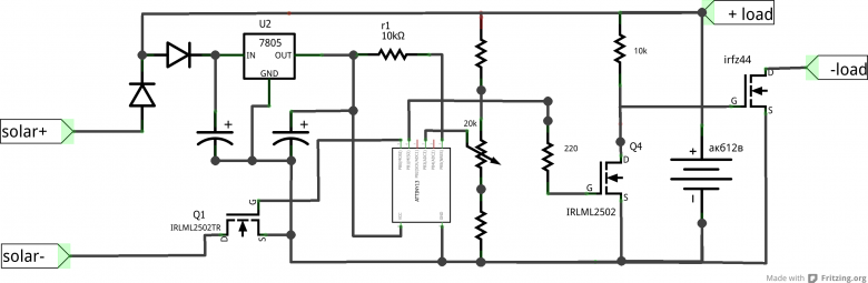

PWM контреллер заряда на Attiny13
Всем привет, давно уже вынашиваю идею сделать контроллер для своей солнечной панели на 20 ватт так как она "кипятит" аккумулятор когда он полностью заряжен, хотелось бы не постоянно подходить и смотреть за показанием мультиметра а автоматизировать этот процесс.
Поначалу спросил в гугла, гугл неохотно отвечает на "контроллер заряда своими руками" что-то есть но это ниочём.
Так как хоть какой-то опыт в этом деле уже имею решил взяться, вроде бы все на первый взгляд просто, при достижении напряжения в 13.8 для герметизированы свинцово-кислотных АКБ или 14.4 для автомобильных, тут пока неразберуха с этим делом, так пот при достижении заданного напряжения уменьшаем ток заряда при помощи ШИМ.
Вот на паре страдал фигнёй, нарисовал как-то примерно схемку:
Светодиод будет иметь несколько режимов интенсивности мигания или же вообще просто светится в зависимости от уровня заряда АКБ.
Транзистор/транзисторы(подключены в параллель) подбирается под панель, будь то 0.2 А или же 30 А... да хоть 100 А, звучит неплохо да?
Всё что я напаяю или же на моделирую я буду выкладывать здесь взамен я прошу конструктивную критику, ладно просто критику, так как я не силён ни в программировании ни в электротехнике, но хочу что-то делать, получать опыт от процесса.
для управления мощным полевым транзистором лучше бы добавить драйвер для него. например такой
это самый простой
также бы токовый шунт чтобы ограничивать по току, слишком большой ток вреден и убьет аккумулятор
в цепи обратной связи нужен фильтр, как минимум конденсатор
как вы будете контролировать напряжение на батарее? всегда или периодически?
и честно сказать не понял как будете контролировать напряжение батарии. может просто не понял вашу мысль (я про схему)

p.s. в схеме полевик затвором подключается к средней точке (эмиттеры транзиторов)

"p.s. в схеме полевик затвором подключается к средней точке (эмиттеры транзиторов)"
Так как буду делать из того что есть, а есть старая материнка, то не требуется усложнять ничего.

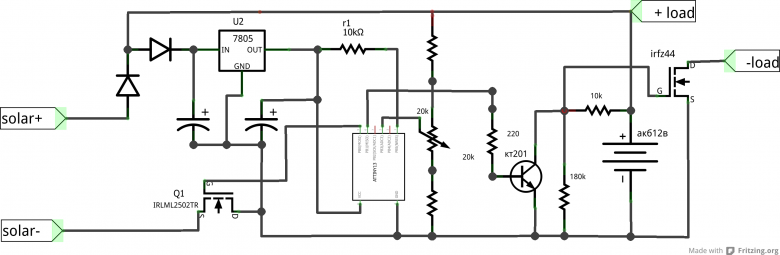

Кстати, намечается у меня ещё один проектик, нужно сделать автоматику для СБ, а именно сделать устройство которое бы при достижении одного напряжения которое задаётся подстроечным резистором включало реле а при достижении другого которое тоже задаётся другим подстроечним резистором, благо научился использовать не только 3-ю ногу как АЦП а и две других, напряжение отключения.
Конкретнее, есть СБ на 24 В, конечно не у меня, и нужно сделать такой себе регулятор отключения/включения нагрузки, ну или чегото ещё. Я буду делять регулировку по включению на напряжение от 20В до 25 В и оключение 25-30, точные цифры задаются подстроечниками при настройке платки.
Вот что-то похожее на схемку:
Может такую буду делать и для 12 В, там нужно будет изменить резисторы в делителе и значение АЦП подправить.
Это другой проектик, неимеющий никакого отношения к этому, так вот вопрос, стоит ли он отдельной темы в этом разделе?
Зачем мосфетом включать реле??? :) На сильнотоковых нагрузках контакты реле будут быстро изнашиваться - это Вам не переменный ток, тут проблема "погасить искру при размыкании" не решается маленьким керамическим конденсатором. Либо мосфеты параллельно, либо оптронная развязка и опять мосфеты параллельно, если коммутируете разные напряжения.
Кстати, о полном отключении нагрузки на солнечной батарее: следует помнить, что напряжение холостого хода у нее существенно выше, чем под нагрузкой. В связи с этим необходимо предусмотреть защиту контроллера по питанию (стабилитрон с резистором).
Ну и, как частное мнение: зачем нужны мозги, если настройки у Вас делаются потенциометрами? :) Делайте, тогда уж, на операционниках.
Реле основная просьба человека которому это делаю, конечно несамый лучший вариант но пока так, потом возможно будет транзистор, или несколько заперелеленых.
Насчёт напряжения на ХХ это я вроде учёл, тинька будет питаться от аккумуляторов, тоесть напряжение от 20 до 30 В что терпимо для стабилизатора 7805.
Почему тинька а не ОУ? Ну тут всё просто, не дпружу я с ОУ так сильно как с тинькой, ну и в будущем вполне возможно буду добавлять всякие фитчи, есть ещё целая нога свободная...
Ставьте Solid State Relay - они управляются прямо с ноги ардуины. Выбирать надо "для DC" а то есть SSR и для переменного тока, которые закрываются на переходе через ноль.

Я бы не отключал нагрузку по превышению, а подсаживал ее на реостаты, например. На панелях такого, обычно, не бывает, а вот ветряки "отпускать" нельзя ни в коем случае... Для этого достаточно взять сигнал из цепи питания реле "над" мосфетом и подать его на затвор другого N-мосфета (защитив его стабилитроном). Тогда при "отключении реле" на нем будет "плюс" через обмотку и второй мосфет откроется.
Итак, прикинул на пальцах - для 12 В системы нужно поменять резисторы R1 и R2 с 2,1 кОм и 15 кОм на 3.3 кОм и 10 кОм соответственно, в идеале лучше 3.3 заменить на 3 К + подстроечный резистор на 400 Ом и для 24В системы 2К + 200 Ом.
Лично у меня нету пока возможности собрать, если кто-то попробует потестить буду очень признателен.
Всхеме нету цепочки питания микроконтроллера, тут всё стандартно - 78l05, по входу стабилизатора защитный диод, по выходу электролитический кондёр на 20-100 мкФ.
Может кто чего в коде заметил, говорите, исправлю или доделаю.
Как я понял со слов человека для которого я это делаю реле будет включать грид инвертор когда аккумуляторы полностью зарядятся, отключая при этом акб от панелей и подключая.
PS транзистор при 12 В системе желательно заменить на любой н-канальный мосфет расчитаный на ток в 0.5 А и напряжение до 25 В.
Итак спаял опытний образец и сразу нашёл ошибку, схема по первом посте, запитывать МК нужно от аккумулятора а не от солнечной панели потому что именно её напряжение мониторит МК...
Замерял напряжение на порту при таком варианте как в первом посте - 5.* В относительно входа, относительно выхода 2.* В это получилось что напряжение на входе и выходе сложилось или как...
Благо делитель на 25 В рассчитывал, обошлось...

А Вы ему вход-выход диодом не зашунтировали? Ну и конденсатор на входе - тоже надо было-бы поставить...
Диод на обязательно или же можно обойтись без? Просто диод сильно зависим от температуры, полупроводник же, я когда делал защиту от глубокого разряда тестил на обратную полярность схему, вроде всё работало норм, а там небыло никакого диода.
Насчёт конденсатора - согласен, нужен, проверено на практике.

Можно и без, но, как Вы уже заметили, иногда горит. Собственно, про это в даташите на lm7805 написано:
Occasionally, the input voltage to the regulator can collapse faster than the output voltage. This can occur, for
example, when the input supply is crowbarred during an output overvoltage condition. If the output voltage is
greater than approximately 7 V, the emitter-base junction of the series-pass element (internal or external) could
break down and be damaged. To prevent this, a diode shunt can be used as shown in Figure 7.
А стабилитрон на делителе, это, как я понимаю, защита входа GP2 от превышения напряжения. Штука нужная, обычно про нее всегда забывают.

После того как пропал мой контроллер с Ebay, реши повторно не заказывать, а собрать сам. Продолжить решил в этой теме, что бы не плодить подобных.
Программу пока не писал. Пока накидал схемку. Сам ни когда схем не составлял, это моя первая.
Смысл такой, в гараже у меня света нет. А так как возвращаюсь с работы и уже темно хотелось бы иметь небольшое освещение по прибытию в темное время суток. Батарею собрал из обломков элементов с Ebay. Вырезал из обломков примерно одинаковые прямоугольники, соединил , наклеил (подобие неразмокаемой фанеры ) сверху стекло и обмазка герметиком, в общем получил небольшую батарею 36 элементов, и ток кз 400мА.
Аккумулятор от УПСА б/у.
По схеме. Транзистор IRFZ44 для открытия поставил кт201, то что нашел в гараже. Проверил подключение на UNO, срабатывает отлично. Напряжение на затворе при логической единице 11в. Я думаю его будет достаточно для коммутации нагрузки в максимум 3А.
IRLML2502 , будет заряжать батарею. Диод от батареи Шотки на 3А, чтобы ночью напряжение с АК не утекало в солнечную батарею
Делитель сделал один. С него буду читать все значения. Если не получится программно, то добавлю еще один, но вроде должно получиться.
У меня просьба, если вдруг по схеме накосячил прошу поправить.

Вчера спаял на макетке схему, настроил делитель.Померял напряжение на выходе 78L05 получил 5.05v, от него и буду плясать.Сегодня попробую написать код.
я бы выставил 13.2В вместо 12.7В. но это ИМХО.

Тот полевик что на панели у тебя норм открывается и закрывается? у меня почему-то ток через него шел, потом понял что сток исток перепутал местами, но пока пересобрать желания нет, тем более я уже из контроллера сделал "драйер" для велосипедного фонарика.
А схема окончательная осталась?
До того полевика пока не дошел, сейчас буду заниматься.
Схема то есть но она не работает как надо.
Вот рекомендую к прочтению, ато у твоей схемы есть явные недочёты, и кстати, довольно таки интересный сайт, постоянно туда возвращаюсь.
Спасибо за ссылку, действительно понятным и доступным языком написано. Забил себе в избранное.
На сегодня схема такая. Поставил вместо кт201 полевой транзик. Открывается хорошо как тумблером включает нагрузку на мощном мосфете. Только мистика случилась при единице все закрывается в ноль, при нуле открывается )))), пока забил на этот момент, просто в коде поменял местами ноль с единицей.
Входной полевик поменял местами сток исток, стало как на схеме. он открывается как надо в нужную сторону)))). Только вот проблема когда закрывается входной полевик через него все равно течет ток в аккумулятор, диод тот что от солнечной батареи до фени.

может чуть попроще нарисовать схему. а то не сразу понятно как работает
