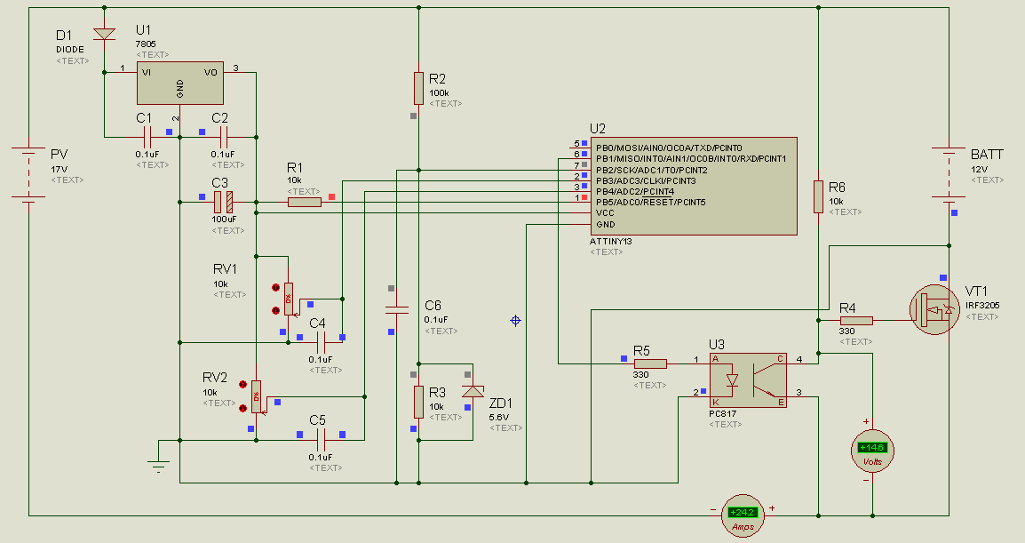

Немного поигрался со схемой пришёл к выводу что тиньку нужно питать от аккумулятора а не от панели как я считал раньше, причиной тому есть невозможность замерить напряжение на аккумуляторе, земля же разная.
Немного переделал схему:
В протеусе вроде как работает, правда нужен инверсный ШИМ, помнится игрался с регистром TCCR0A но забыл что нужно прописать чтобы получался инверсный ШИМ, на данный момент TCCR0A = 0x83;

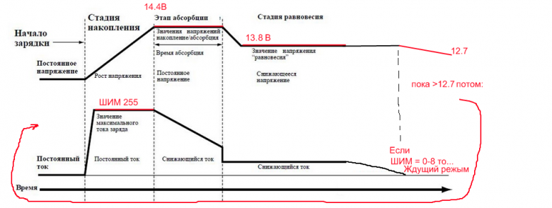

Нашёл более понятную картинку правильного заряда:
100% рабочая схема виглядит вот так:

Как видете одна нога свободна, зарезервировал под лоад, кто в теме тот поймёт.

HWman
HWman аватар
Зарегистрирован: 26.02.2013
Примерно такой правильний алгоритм
Ghost_d
Зарегистрирован: 22.04.2014
О, спасибо огромное за ответ.
Значит будем делать так:
- Все ниже изложенное, при условии, что Uсп >Uакб
1- ШИМ=255 пока Uакб<14.4
2- Как только Uакб=>14.4 ставим ШИМ при котором Uакб=13.8
3- как Uакб<=12.7 - снова с пункта 1
Я правильно интерпретировал Ваш рисунок? И еще любопытно, какими интервалами времени правильно задавать режимы (1 сек, 10 секунд или что-то другое)?

HWman
HWman аватар
Ghost_d пишет:
2- Как только Uакб=>14.4 ставим ШИМ при котором Uакб=13.8 и держим напряжение на таком уровне
3- Если значение ШИМ уже очень мало(ток заряда уже маленький), то отключаем заряд вообще и переходим в ждущий режим
4- как Uакб<=12.7 - снова с пункта 1

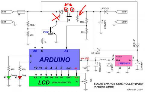

Ну вот, что пока написал...
Полезную критику и толковые идеи приветствуются :)
/* Simple Ardyuino Solar Charger Controller
PWM Version
                              Ghost D. 2014
Алгоритм роботы:
Держим пин 0 в HIGH(или же 255 для ШИМ) пока на АЦП(пин 2) не примет значение 670 что соответствует напряжению 14.4 В,
когда примет тогда на пине 0 уменьшаем значение ШИМ пока напряжение на АЦП не достигнет 642(13.8) и держим на этом уровне
постепенно уменьшая ШИМ вплоть до 0. Если же напряжение ниже 642 (13.8В) то на порт 0 подаём HIGH(или же 255 для ШИМ) пока
напряжение не достигнет 670(14,4В). Если отключить батарею и потом подключить, припустим поставил другую то нужно также её зарядить
до 14.4 а потом уже дозарядить до полна, тоесть держать напряжение в 13.8(642) и уменьшать ток заряда средствами ШИМ вплоть до 0.
Если на аккуме ниже 12.7В - то подаем на полевик единичку и ждем пока напряжение не станет 14.4В.
При достижении 14.4В - отключаем полевик  и ждем пока напряжение упадет ниже 12.7В. повторяем цикл.
Получаются "качели". При напряжении 11.4v отключаем батарею от нагрузки.
И окончательный алгоритм (спасибо HWman, с ресурса ARDUINO.RU) будет такой:

HWman
HWman аватар
А видео работы можешь показать? Леньки код интерпретировать.
Ghost_d
Прости за навязчивость... Если напрягаю - так и скажи.
Теперь по делу...
Даже не знаю, что показать на видео.... Нужен  аккумулятор в полузаряженном состоянии.

Все, огромное спасибо. Закончил свой вариант контроллера... Можно почитать тут: http://robocraft.ru/blog/3161.html
Придет солнечная панель - приступлю к РЕАЛЬНЫМ испытаниям.

Ghost_d пишет:
Есть одно замечание по схеме: при таком подключении транзистора, по-моему , он не будет закрываться полностью. Вроде он должен быть подключен вот так:

В этом топике остались живые? Вдруг кому-то будет интересно...
Начало моей поделки тут: http://robocraft.ru/blog/3161.html
Получил таки я наконец-то солн. панель, правда на 100 Ватт (вместо планируемых на 50). И провел полевые испытания. Как и следовало ожидать, первым не выдержал диод на входе СП... сгорел. Остальная часть схемы работает. :) Диодик я заменил на более мощный (SBL2045) и посадил на радиатор.
В планах все же сделать контроллер не ввиде шилда, а отдельной платой, скорее всего с Ардуино нано на борту. Планируемая схема такая. Будет применен n-канальный мосфет с узлом накачки напряжения для открытия.
Со схемой активно работаю, собрал на мекетке  - вроде как все хорошо. Потиху рисую печатную плату
А вот программную часть планирую использовать старую...  (как в статье)
Но появились вопросы с алгоритмом заряда.
На выходе СП получается около 18 вольт (на шилде указаны след. параметры: 18 Вольт 5 Ампер). По моему алгоритму, если напряжение на СП больше или равно 14.5 вольт - ШИМ=100%. При этом напряжение с солнечной панели "проседает" до 13 и возможно менее вольт. Ага, текущее напряжение СП меньше чем необходимое для заряда => переходим в режим сна (ШИМ=0%). И так продолжается достаточно долго.... Вопрос, насколько плохо для АКБ превышение (пусть кратковременное) напряжения на клеммах?
Или тут нужно расчитывать велечину ШИМ-а, таким образом, чтобы на АКБ держалось напряжение 14.5 вольт на этапе заряда?
Наблюдал за процессом заряда китайским контроллером (у знакомого). На нем только светодиодная индикация. Ну, та часть, которая относится к АКБ понятно (красный - разряжен/ зеленый-нормально/зел. мигает - 100% заряд). А вот светодиод относящийся к СП (по маркировке на панели: зеленый - Charge, а мигающий зеленый - Овервольтедж). Панель практически такая же как и у меня. И вот этот светодиод достаточно быстро мигал.... Разобрать контроллер мне не позволили... Тестора под рукой не оказалось. Но я смею предположить, что он таким образом (регулировкой ШИМ) поддерживает на АКБ нужное напряжение...
После того как я побывал в гостях и посмотрел на работу заводского контроллера, у меня и закрались сомнения по поводу моего алгоритма :(
