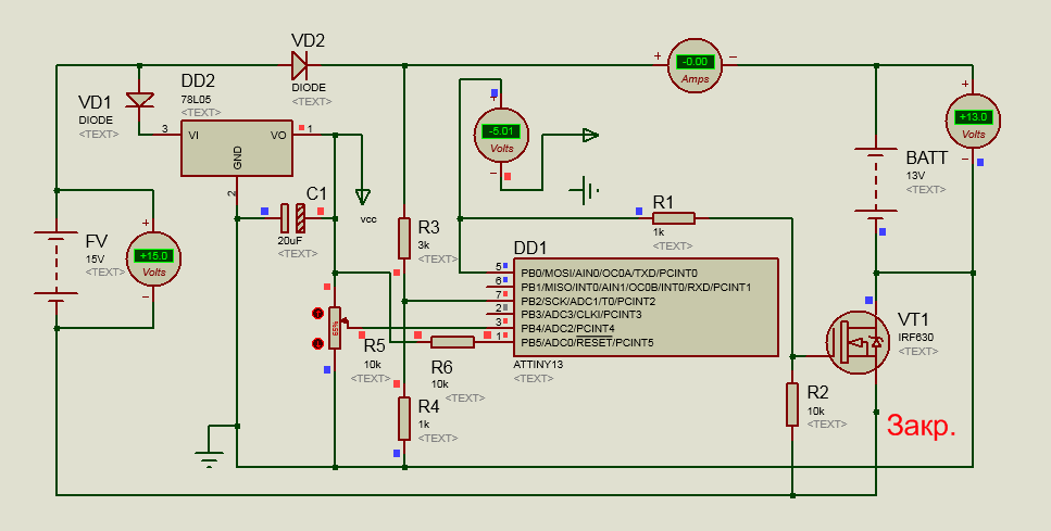

Только вот проблема когда закрывается входной полевик через него все равно течет ток в аккумулятор,
Значит не закрывается...
Собственно, предыдущий оратор вставал на те же грабли и оно здесь (и на изиэлектроникс) даже описано: для закрытия N-канальных мосфетов надо делать подтяжку гейта к земле через резистор от 10 килоом.
Да, подтянуть все полевики к земле обязательно, у них есть "паразитная емкость", чтобы её убить нужны резисторы подключены к земле, да и от статики или даже радиоволн защитишь.
К сожалению не помогло:( Результат тот же. А вообще мне кажется не зря поставили P канальные полевики как тут
Завтра поеду и куплю P- канальные транзисторы от логики, вечером попробую и обязательно отпишусь. Как запущу схему тогда и код выложу.
И еще , для меня остается пока большой загадкой, выход на ключ который открывает закрывает нагрузку от аккумулятора. При логической единице, (тестером мерял аж целых пять вольт!) транзистор первый от логики закрывается, а при логическом нуле (тестером промер показал 0v) он открывается.
До этого изначально поставил биполярный н -п -н кт201, та же ситуация наблюдалась. После этого поставил п -н -п кт203 тут уже управлялось все как надо при единице транзистор отрывался и открывал полевик. В последнем варианте у меня полевик N канальный от логики и он работает также как Н -П -Н биполярный.
В общем сначало разберусь с полевиком который отключает солнечную батарею попробую P канальный транзистор.
Всем большое спасибо за участие :)
P.S паяльник починил, перемотал нихромовую обмотку, он у меня на 12v.
Мне кажется именно так должно быть от СП, только когда на МК будет лог. 1 то транзистор закроется, точней биполярный откроется а n - канальный мосфет закроется.
Кстати, ток течёт от большего(+) потенциала к меньшему(-), я иногда просто вожу пальцем по схеме и смотрю как в ней течёт ток...
Значит тот лог что открывает нагрузку на аккумулятор у меня работает правильно. Подтягивающий резистор держит полевик в открытом состояниии. Когда на базе биполярного появлется единичка он открывается и подтягивает затвор полевого к земле, и соответственно полевик закрывается.
Вот схема по которой собран контроллер в настоящее время.
та часть которая включает нагрузку (Load) работает отлично. Проблемы с входящим мосфетом от СБ. В темное время с батареи нагрузка в солнечную батарею не идет, с этим все хорошо. При единичке на входе идет заряд. Но при логическом нуле на входе мосфета когда должен прекратится заряд на аккумулятор при подаче напряжения в 18 вольт с солнечной батареи ток в аккумулятор всеравно идет. Мосфет рабочий, проверял.
Пробовал менять местами сток - исток, проблема остается.
В общем проблема в том что при закрытом полевом транзисторе продолжается заряд батареи.
Помоему дошло до меня! Может не прав? когда схема питается от аккума на земле минус. При подачи тока с СБ на земле схемы появляется положительное напряжение оно и приоткрывает мосфет через резистор r5 ?

Наверно уже похож на идиота. Поставил Р канальный.... ситуация та же))))))))) Все равно пропускает ток что в открытом состоянии что в закрытом, эта схема похоже тоже не работает , вернее такое подключение не работает.
p -канальный IRLML6402. Я тут гугл полистал смотрел зарядные устройства на полевиках, в нашем случае принцип почти такой же. Так там N канальный в разрыв плюса включают, сегодня попробую. А если не пойдет...... нашел у себя в закормах релюшки РЭС55, ток потребления 7 миллиампер, для моей батареи в 7 Ватт самое то!
Я не знаю, возможно я не так проводил испытания . Вместо аккумулятора подключал источник напряжения регулируемый, а на вход СБ подавал напряжение 18 в примерно через резистор 3 или 5 ом примерно. При подключении (СБ) повышалось напряжение на ( аккумуляторе) Что при открытом полевике что при закрытом оно повышалось. При смене местами сток - исток вообще ни чего не происходило, т.е ток не шел. Менял подключение резистора на затвор и от плюса подавал и от минуса...., вполне предполагаю что постоянно меняя схему подключения в запаре мог чтолибо не так сделать или не правильно померять и получить неправильный результат. Но так как этих экспериментов было много и некоторые из них повторял по несколко раз думаю что большая часть вариантов подключения была замерена правильно.
В итоге собрал схему на реле, сегодня на работе гонял весь день, все работает как положено. Погоняю еще несколько деньков и потом буду ставить на постоянное место в гараж.

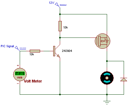

Вот так должно в идеале подключатся:
только в данном случае как я понял пика которая подаёт сигнал питается от "12V" тоесть не от 12 В а от входа... или как.
В моём случае МК питается от батареи, тоесть в данном случае от лоада.

Только вот жаль что так и не разобрался почему не работает полевик... Жаль профессионалы молчат(
1. куске схемы с переменным рестором при определенном положении R2 сгорит вход тиньки PIN3
2. зачем 2 резистора по 1К. какую функцию вы в них закладывали. я бы убрал R4 а R3 увеличил в несколько раз и стоит добавить конденсатор на входе PIN3. у вас же по питанию стоит шим (наверно можетя его не увидел), и с того же питания без фильтра подаете на АЦП
3. если правильно понял вы регулирете выходное напряжение шимом на выходе LOAD. если так то непонятно как регулируете , ведь нет обратной связи после IRFZ44. да и схема драйвера для IRFZ44 сомнительная при его то входной емкости. если это просто выключатель то все норм вроде (медленно но откроется через резистор 10К)
4. если на выходе шим то неплохо бы конденсатор хоть поставить по выходу
5. если это PWM контроллер заряда не увидел у вас датчика тока (хотя возможно солнечная панель не дает большой ток и вы это не учитываете)
6. если это PWM контроллер заряда также не увидел где с помощью шима что то регулуется в заряде. судя по схеме просто подключили солнечную панель к батарее и ждем пока не достигнет заданного напряжения, достигло солнечную панель отключили. где тут шим я не понял
Единственное что волнует, это стабилитрон, как он повлияет на напряжение на выходе делителя?

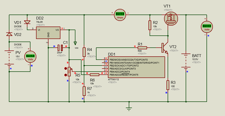

1. для чего R5 и R6 если подключены одинаково?
2. зачем 2 диода, можно обойтись одним сразу после солнечной батареи
3. вы сигнал снимаете с батарее через делитель и на стабилитрон. получаете стабильное 5,1В . зачем? у вас уже стабильное 5В со стабилизатора. а если для защиты входа перерасчитайте делитель чтобы на входе даже при 18В например на входе на входе тиньки было не более 5В
4. С1 и С2 лучше увеличить до 0.1мкФ
5. какие у вас полевики стоят?
6. конденсатор на входе тиньки с делителя поставьте, а то намучаетесь с глюками
1. Резисторы будут задавать напряжение отключения нагрузки, планирую сделать 10-12 В, второй же будет регулировать напряжение стабылизации, тоесть напряжение поддержания заряда, думаю сделать от 13.0-14.5 В.
2. Первый же диод - защита от невнимательности, как Вы уже догадались, второй же для того чтобы ток неутекал от акумулятора в солнечную панель в ночное время суток, в силу особеностей СП это имеет место быть.
3. Стабилитрон для защиты по перенапряжению, в расчёте делителя я учёл этот фактор, при напряжении на АКБ в 20 В напряжение на делителе будет ровно 5 В.
4. Ок.
5. Пока ещё неопределился, нужно подбирать по параметрам, по входу планирую поставить что-то из сопротивлением С.И. в 0.* Ом по выходу 0.0* Ом. Если бы помогли определится с транзисторами был бы очень рад.
4. Ок.
6. Ок
Кстати, частота ШИМ около 5 кГц.
1. а смысл делать физически 2 резистора если проще сделать программно
2. как ток будет утекать если у вас стоит между батарееей и солнечной панелью транзистор. можно сделать программно. но если не заморачиваться все равно 1 диода хватило бы
3. зачем иметь именно 5 вольт. этим вы себя ограничиваете наоборот. допусти уровень сделали при 20В 4вольта на делителе. тогда если больше значит что то не так. и тут в зависимости от схемотехники делать то то и то то
4. )
5. тут зависит от ваших токов. соклько у вас солненчная панель дает, и сколько потребляет нагрузка
6. )
почему такая высокая частота шим? аккумулятор инерционный элемент, как конденсатор. высокая частота шим необязательна. а для светодиода (в нагрузке на схеме лампочка я подумал вы имеете в виду светодиодную сборку, да даже если лампочка все еще проще) и частоты стандартного analogwrite 500Гц вам хватит. но если уменьшать программу и управлять напрямую регистрами то да. в какой то степени вам так проще. хотя такя высокая частота необязательна

Примерил детальки пока. Один транзистор СБ второй лоад. Вот пока думаю верно ли поступлю если буду использовать оптопары для того чтобы рулить транзисторами? У меня ещё цель добиться минимального энергопотребления схемы.
2 подстроечника задают напряжение отключения нагрузки и максимальное напряжение для заряженной АКБ
В планах делать универсальный контроллер заряда 12/24 В, всё по сути будет просто, всё что для 12 В множу на 2 и получается на 24 В систему.
Второй транзистор(лоад) оставил на будущее. ШИМ будет иметь частоту не выше 1 кГц, читал что вообще хорошо бы пару герц, при такой частоте аккумулятор "лечится" от сульфатации... но об этом позже.

у меня несколько вопросов по схеме из 71 поста:
пока все. жду ответы, обсудим схему немного

Не работает тот который по схеме с лева. Ноя его по разному включал .... описывал выше.
Резистор R2 я настроил без тиньки, подал напряжение 14в и подстроечником на делителе вывел 4в.
ШИМа там нет, только логические 0 и 1 т.е 0в и 5 в.
СБ всего 7 ватт.
Ну вот что-то уже похожее на то что хочу сделать:
Осталось только написать правильный код.
4. Ок.
6. Ок
4. Ок.
6. Ок
4. )
6. )

Для надежного закрытия N-канального мосфета на затворе потенциал должен быть равен потенциалу на истоке. В вашей схеме это условие не выполняется.
