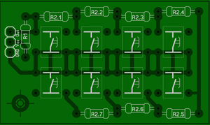

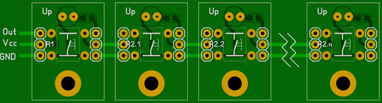

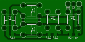

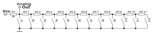

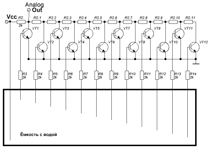

   Всем известна «классическая» схема Keypad shield для Arduino. Все номиналы резисторов известны и так хитро распределены что при нажатии на кнопки значения АЦП распределены равномерно. Можно конечно использовать все резисторы с одним номиналом, но тогда Значения АЦП будут, скажем так не очень удобными. Проблемы данного метода подключения и работы с кнопками тут описывать не будем. Тут разговор о другом.
   Предположим, что нам потребовалась клавиатура не с 5-ю кнопками, а допустим с 6-ю или мне 9 кнопок потребовалось, всякое же может приключиться. Со мной такое было. Я по природе лентяй и мне всегда охота найти быстрый и простой способ решения моей задачи. К сожалению я его не нашел (допускаю что плохо искал). Самый простой и ускоряющий время способ, который я нашёл это ввод формул в Excel и ручной подбор резисторов. Дело скучное и меня сильно угнетающее. А тут мне потребовалось сделать простейший датчик уровня с аналоговым выходом. Я решил его делать на основе резисторного делителя.
Окончим с прелюдией. В общем написал я программу для подбора номиналов резисторов исходя из нужного их количества. С программированием я не очень, и единственное что мало-мальски знаю это IDE Arduino. Понимаю что прогу по расчету целесообразнее было бы делать на какой-нибудь JS и нафигачить на сайте каком-нибудь, но для этого надо еще сайт найти …
Как работает программа в двух словах, подробнее можно почитать в комментариях к коду.
В качестве исходных данных нужных для дальнейшего расчета мы в скетче указываем величину R1 в Ом`ах!  Количество сопротивлений, их должно быть (согласно приведенной схеме) на один меньше нужного количества кнопок. И битность используемого АЦП. Например, PCF8591 - 8 Bit - 256 значений, Arduino - 10 bit - 1024 значений, MCP3201 - 12 bit - 4096 значений. Загружаете в Arduino и открываете Serial – Всё!
Вычисляем количество значений согласно битности АЦП. Определяем среднее значение АЦП, для того чтобы между значениями был примерно один диапазон. Перебором номиналов находим сопротивление, подходящее под среднее значение АЦП. Подбираем ближнее значение резистора из номинального ряда E24. Считаем значение АЦП исходя из найденного значения сопротивления из ряда E24. Отображаем результат расчетов. Повторяем столько раз сколько нужно резисторов.
Не претендую на звание идеального кода и грамотные люди наверняка сделали бы все куда проще и эстетичнее.
оптимизация и конструктивная критика приветствуется.

Если лень грузить в Arduino, то ниже уже рассчитанные таблички в зависимости от количества нужных резисторов. От 5 резисторов (6 кнопок) до 19 (20 кнопок).
Наблюдательные смогут заметить, что результат расчета номинала у последних резисторов в скетче выше может отличаться о приведенного в данных табличках. Сейчас уже не знаю почему там появляется это расхождение и искать лень. все равно итог один Сопротивление рассчитано и на его основе посчитано значение АЦП.
ИСХОДНЫЕ ДАННЫЕ:
R1: 2 КОм
Количество R2: 5 шт
Средние значения АЦП:
8bit = 51 | 10bit = 204 | 12bit = 819
    ||  Номинальный ряд   |     Значение АЦП*     |
R2.#||--------------------|-----------------------|
    ||   E192   |   E24   |  8bit | 10bit | 12bit |
 1  || 402 Ом   | 390 Ом  |  41   |  167  |  668  |
 2  || 598 Ом   | 620 Ом  |  85   |  343  |  1374 |
 3  || 1.00 KОм | 1.00 KОм|  128  |  513  |  2053 |
 4  || 1.90 KОм | 2.00 KОм|  170  |  683  |  2732 |
 5  || 5.90 KОм | 6.20 KОм|  214  |  856  |  3425 |
* Значения АЦП исходя номинального ряда E24

А еще на базе схемы Keypad и кучи транзисторов можно сделать примитивный датчик уровня воды с аналоговым выходом. Я использовал SMD-транзисторы взятые с убитой материнской платы. Не знаю их номиналов и маркировки, но дс данной задачей справляются на ура.

   Дополню своими вариантами плат для резистивной клавиатуры. Не то что я люблю очень резистивные клавиатуры, просто решил собрать из разных проектов. Может кому пригодиться.
Вариант на 5 кнопок. Это не мое, честно скажу, но тем не менее приложу сюда.
Вариант на 8 кнопок.
Масштабируемый универсальный вариант. Сколько Вам необходимо кнопок - множите модули. вот вариант использования:
