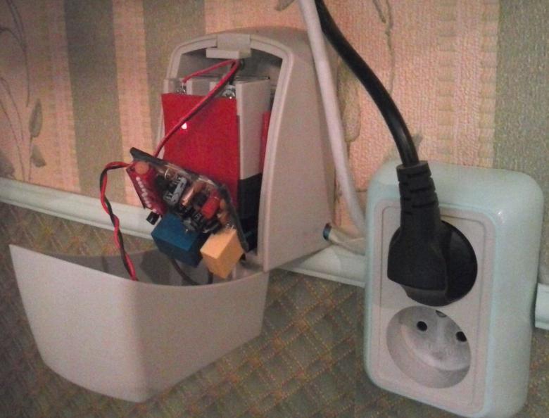

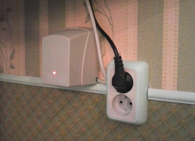

Это розетка, обслуживающая утюг. Идея состоит в том, чтобы обесточивать её при включении "охранного" режима, во избежание, так сказать.
Внутри TSR-25DA от Fotek и "потроха" одной из радиоуправляемых розеток (см. топикстарт).
Коробочка с розеткой соединена тремя проводами.
там где не хватает реле 10А можно поставить реле 30А )))
Твердотельное реле тож не плохо только с учетом теплоотвода и размеров китайских реле - громоздко, не везде удобно
п.с. кто утюг еще не купил - покупайте утюг с встроенной защитой. У меня такой тефаль - если ему не менять положение более нескольких минут он сам отключается (причем в лежачем положении отключается быстрее). Так что без дополнительных заморочек практически исключается риск пожара

Реле на радиаторе.
Купить утюг с защитой мне не интересно, в дополнительных заморочках весь смысл (Вы меня понимаете))). Кроме результата в решении реальных (и даже придуманных) задач важен ведь и процесс их решения (Вы меня опять понимаете))).
конечно понимаю)) у меня так же примерно сделано отключения всей плиты - тоже твердотельное реле на радиаторе только реле на 80А и стоит в щитке.
специально сделал оговорку - для тех кто утюг еще не купил)
