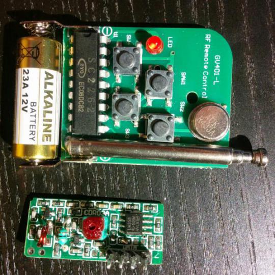

там разный приёмник и разнный передачик, чистота разная
ну так вроде обои на 315 Мгц и приемники показывют один и тот же сигнал, считал библиотекой одной и той же. может подстроечник покрутить на приемнике?
Если родной приемник в патроне, то с дуины работате максимум 20 см. Перепаиваю на свой - с дуины берет нормально, а вот с пульта максимум 20 см, тоесть получается наоборот. Интересно как то все закручено
Я тоже экспериментировал снял приёмник с чтото подобнное что у тебя только у меня на 2 каннала комутирует 220В ... и приёмник подкл. к ардуино и чтитал коды радио пульта, а с приёмником что с алиэкспресса коды он не принимал. Приёмник что с алиэкспресса удачно читал коды с пульта что от ворот гаража он какраз на 315
Попробуй покрутить катушку может чтото покажет, в моём случяее без результатов
"ну так вроде обои на 315 Мгц" - как ты это узнал?
Самое смешное: взял другое устройство, на 433 Мгц:
Считал коды с пульта, залил в ардуино на RCSwitch библиотеке. И опять таже петрушка. Родной пульт берет на приличном расстоянии, а дуина максимум 20 см. Что делаю не так? Припаял паралельно свой модуль на 433 Мгц, результатов НОЛЬ. Как управляются радиорозетки? Неужели ни у кого таких проблем небыло?
приемник там сверхач, и стоит компаратор который тупит гад.. он не успевает бустрие импульсы обрабатывать, нужно как минимум компаратор переделывать. а сами программы работают без проблем - я проверял.

катушек снизу нет никаких? Если есть их надо перестраивать
по приемнику есть уверенность, что он работает на 433? Мне прислали 10шт из них по факту 6 оказались на 315мгц. Отличается только настройка катушки, сам перенастроил
круглая хрень на передатчике - PAW резонатор на поверхностных волнах, его только менять.
приемник перенастроить можно попытаться, но на 433 там два витка, на 315 - три витка.. может не настроится. и настройка очень тонкая, просто так не выйдет точно настроить.
Судя по фото резонатор заменен. На моих разницы в катушках я не заметил и настроилось довольно легко по принципу золотой середины - влево до пропадания связи, вправо до пропадания связи и потом установил на среднее положение. Конечно это на коленке, но в каком то приближении это работает

Вот наконец то разобрался, вот так сектчь работает почти так же стабильно как и с оригинальным RF контроллером реле.
