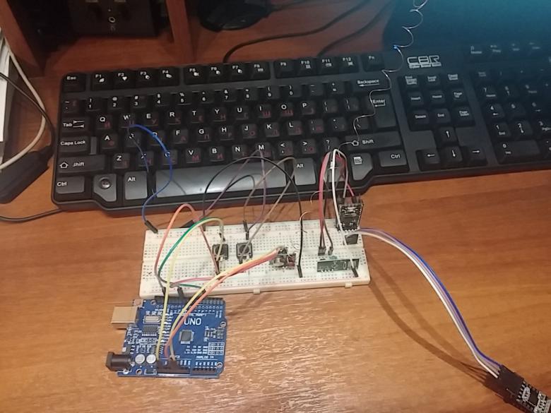

Добрый день!
Принимаю команду от такого пульта.
В мониторе пишет мне вот такие коды от 4-х кнопок. Они не шестизначные, как во всех примерах
Code: 27, period duration: 142us.
Code: 9, period duration: 142us.
Code: 3, period duration: 142us.
Code: 1, period duration: 142us.
При передаче этих кодов скетчем RemoteTransmitter ресивер ничего не принимает, видимо он не понимает 2-х значное число.
Подскажите, поджалуйста, что делать с кодами от пульта?

Согласен, очень уж эти числа не похожи на коды.
откройте брелок, фото внутренностей сюда. название микросхемы там - сюда.
тогда подскажу что делать дальше.
нажать кнопку и держать - светодиод мигает все время или один раз мигнул и все?
какие цифры на ПАВ резонаторе 433 или 315 внутри брелка на круглой металлической штуковине как таблетка?
Фото не могу сейчас прислать.
Микросхема SC2262
Резонатор 433 как таблетка
При удержании кнопки светодиод горит
привемник 3 витка на катушке или 2?
где то явная ошибка, 2262 оно нормально декодирует.
пробуйте другие библиотеки еще.
брелок проверять на расстоянии неск. см от приемника.

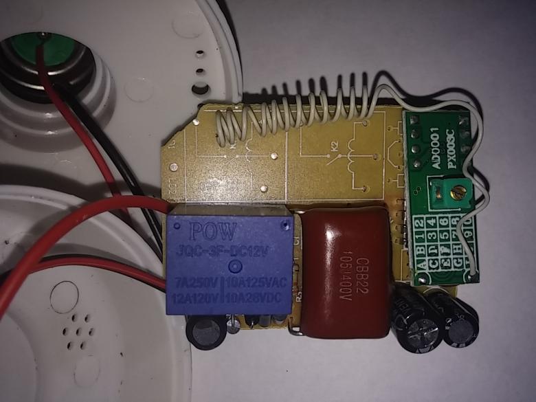

Вот прикрепляю фотографию приемника и платы пульта
прприемник сколько витков провода?
и подавать нужно 5В на приемник, 4,5 уже не подойдет, частота не 433 будет.
У приемника 2 витка. Напряжение на схеме 5.03 В
ищите другие ошибки, пробовать разные библиотеки, даже одно название, а разные года - там могут быть отличия.
Только что выяснил, что причина не в библиотеке и не в приёмнике.
Поехал я в чип и дип и взял приемник такой же как у меня. Взял свой пульт и стал считывать коды. Коды в мониторе те же самые 1,3,9,27...
Потом решил взять у них пульт на 433 МГц с 2мя кнопками. И естественно, монитор показал нормальные 6-ти значные коды.
При отправки кодов (1,3,9 или же 27) с передатчика на приемник в мониторе не появляется значений.
Кто может подсказать, что делать с приемником или со скетчем для отправки кодов?
тоесть их брелок работает. я знаю причину.
придется в брелке перепаять один резистор.
вечером напишу.
выводы 16 и 15 - резистор поставить такой же как у брелка который нормально показывает код.
от него зависит частота модуляции.
Брелок я взял ради эксперимента, считывал коды прямо в зале магазина. Так что сопротивлений я не знаю, к сожалению.

блин да чет ваще ниче не работает. все перепробывал. Помогите люди добрые. Купил 315 Мгц выключатель освещение, включается сразу в Е27 патрон. Считал код кнопок on/off 6116800, через

Ты какой приёмник используешь?
Приемник выпаял отсюда http://www.dx.com/p/vibration-activated-120db-anti-theft-security-alarm-with-remote-control-keychain-23633#.Vmao-XbhA-U . В пульте к данной сигналке был резонатор с указанием 315 частоты. Я предпологаю что приемник тоже 315 должен быть. Также проверял на 433 ( имеется комплект приемник передатчик) Между комплект общается, а вот кнопки пульта тоже не распазнает(ноль реакции при любом приемнике на любой из пультов на пультах 315 указана частота и 2262 чип)
Сам перемучался уже, но в итоге подобрал, вот чтение:
/* * Demo for RF remote switch receiver. * For details, see RemoteReceiver.h! * * This sketch shows the received signals on the serial port. * Connect the receiver to digital pin 2. */ #include <RemoteReceiver.h> void setup() { Serial.begin(9600); // Initialize receiver on interrupt 0 (= digital pin 2), calls the callback "showCode" // after 3 identical codes have been received in a row. (thus, keep the button pressed // for a moment) // // See the interrupt-parameter of attachInterrupt for possible values (and pins) // to connect the receiver. RemoteReceiver::init(0, 3, showCode);//приемник вешаем на 2 пин(0 прерывание), 3-мин. количество повторов } void loop() { } // Callback function is called only when a valid code is received. void showCode(unsigned long receivedCode, unsigned int period) { // Note: interrupts are disabled. You can re-enable them if needed. // Print the received code. Serial.print("Code: "); Serial.print(receivedCode); Serial.print(", period duration: "); Serial.print(period); Serial.println("us."); }А вот код отправки с кнопки:
#include <RemoteTransmitter.h> unsigned int period = 240; //period duration unsigned long code; //code unsigned long transmitCode = 511704; // 1 - Smoke, 3 - RedSmoke, 9 - GreenSmoke, 27 - BlueSmoke const int Button = 4; int buttonState = 0; void setup() { Serial.begin(9600); //формируем код отправки code = transmitCode & 0xFFFFF; code |= (unsigned long)period << 23; code |= 3L << 20; pinMode(Button, INPUT); } void loop() { buttonState = digitalRead(Button); if ((buttonState == HIGH)){ RemoteTransmitter::sendTelegram(code,3); } if ((buttonState == LOW)) { } Serial.print("Code: "); Serial.print(transmitCode); Serial.print(", period duration: "); Serial.print(period); Serial.print("Button: "); Serial.print(buttonState); delay(10); }Надеюсь поможет
У меня вот сейчас проблема в другом: считал код пульта, все верно. На второй дуине принимает и именно тот сигнал который отправляю, а вот радио патрон Е27 никак не хочет реагировать. Может быть закодирован сигнал или что то еще? на передатчике микросхема ТС369В
Было такое , разные библиотеки разные цифры , значит не правильные цифры сосчитал. пробуй другие библиотеки. у меня на одной было 6 цифр с другой библиотекой было 5, где пять там и заработало все .

Спасибо cudla1973, помог. Считал через RCSwitch и стала работать, правда никакие антены не помогают. Уже сантимов 30 антену припаял, а работает только сантиметров от 20 максимум. Неужели пропорционально длине антены? :) это чтобы на 2 метра расстояния нужно 2 метра антены?! ха ха :) Кто решил эту проблему? а то получается смысла от этого передатчика никакого. кстати, вот такой вот он, тока на 315 Мгц:
У меня решалось расположением плат передатчика и приемника , это сильно влияет на дальность.
сфотал радио патрон
перепаял на свой приемник, стал работать от дуины, а с пульта максимум 20 см, че за Х? :(
